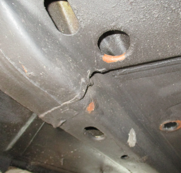

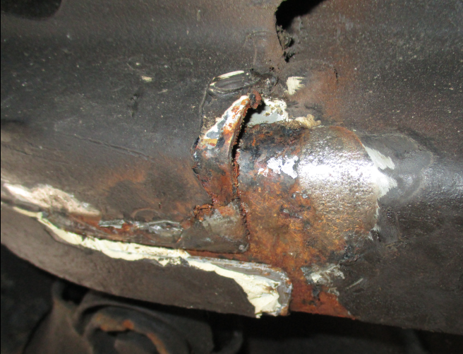

Nächstes Kapitel:
Wenn es am Längsträger auch nur annähernd so aussieht...
...sollte man da mal die Nahtdichtung entfernen...
:eek:
