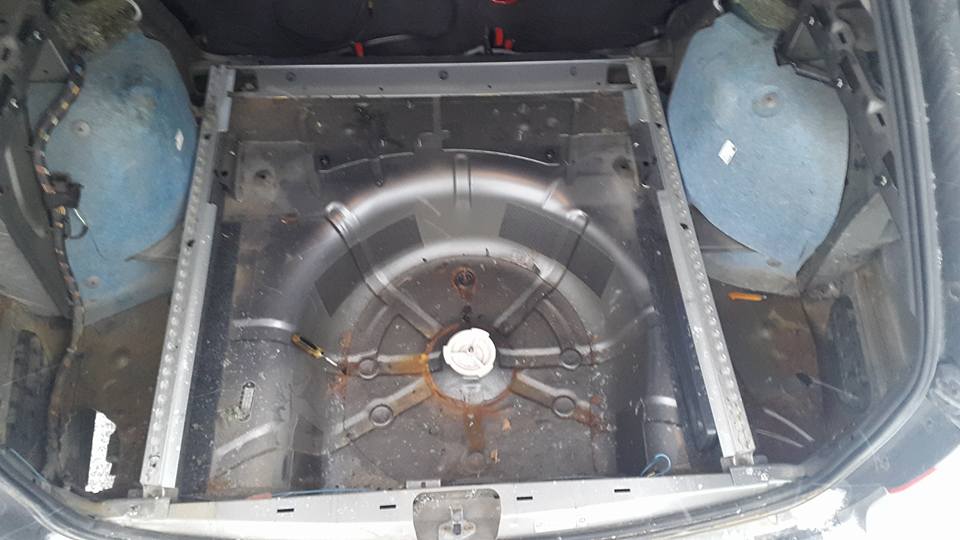

ja, Kofferraum hinten links und rechts.

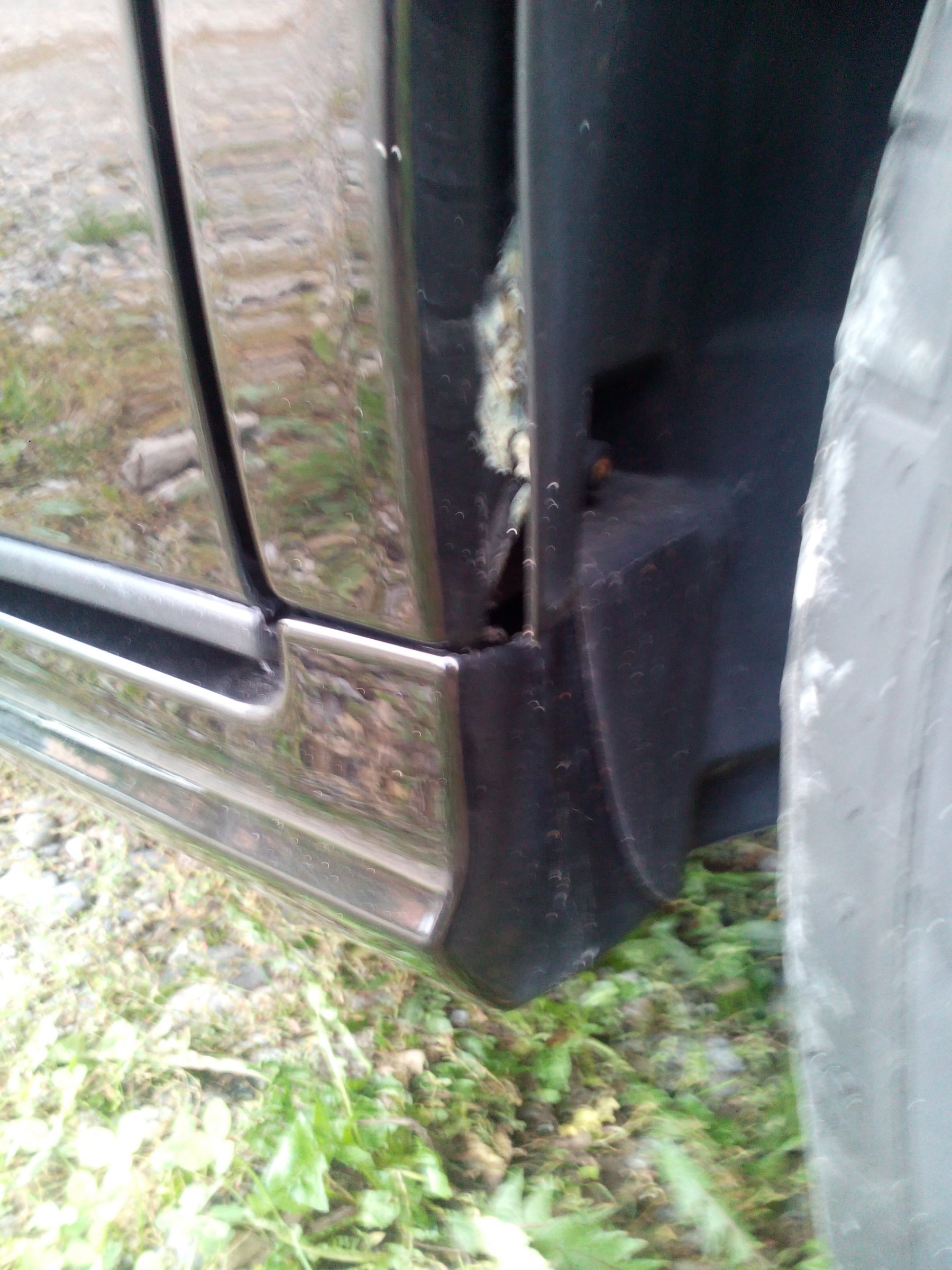

Eben, die Reifengröße ist nicht die Ursache des Problems. Die Schwellerabdeckung und die Radhausschale sind schlecht konstruiert. Am Übergang Radhaus > Schweller sammelt sich der Dreck. In der Folge entsteht dort Rost. Ggf. entrosten, versiegeln und zukünftig den Dreck regelmäßig rausspülen.
Da bleibt noch abzuwarten wie sich die späteren Modelle ab 2004/5 an diesen
Stellen punkto Rost verhalten. Das Bild zeigt eine 09er Chrombrille, diese
Öffnung scheint ab Jg 2001 Serie gewesen zu sein - bei 2000ern habe ich
sie vereinzelt, bei den ältern 98 & 99 noch an keinem gesehen. Verm. eine
Verbesserung die aber je nach Teilelieferant mal dran oder mal nicht dran war.
Das Weisse Zeugs das man da sieht ist der Kitt der die Radhausschale gen aussen abdichten soll.
Ab Werk wurden sie somit rundherum mit Kitt "abgdichtet".....
Für das Foto wurde die Schale leicht weg gebogen.
@Kopp
Entwarnung, diese ominöse Dichtung hat sich als Silikonstreifen entpuppt. Also nicht original.
Die 2004er Modelle rosten dort auch. An der Biotopbildung hat sich nichts geändert. Daher > entrosten, versiegeln, sauberhalten...

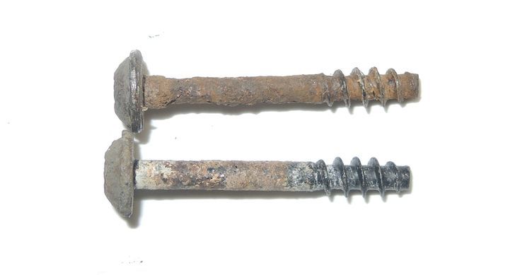

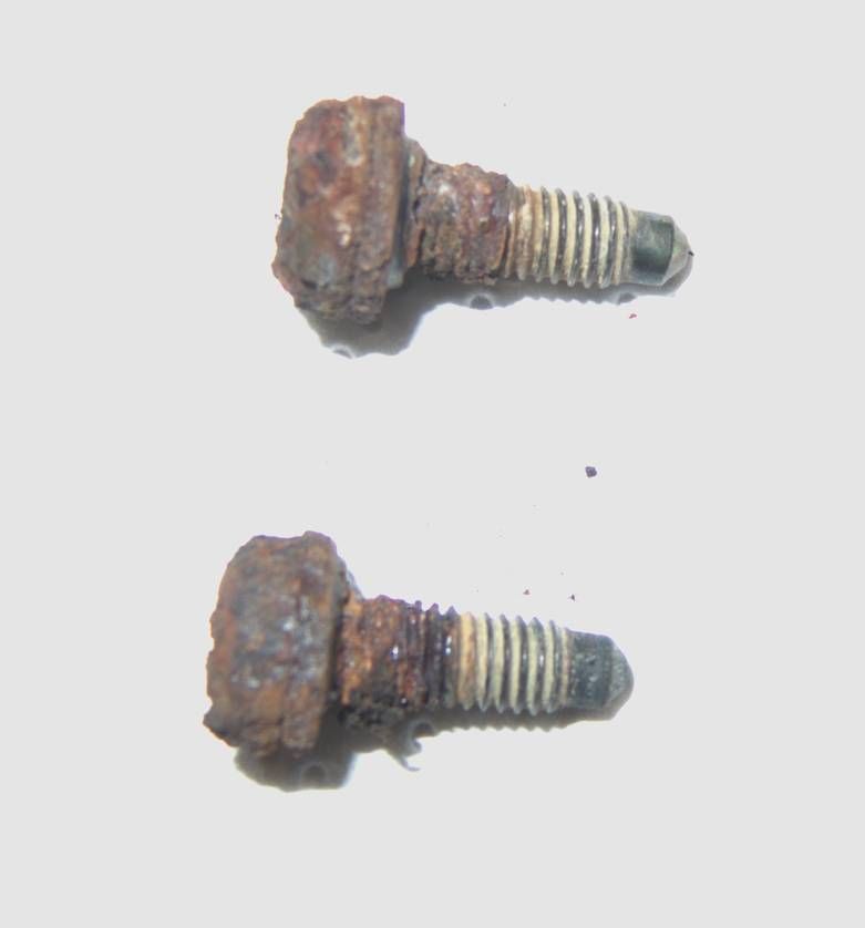

Bei Rost denken die meisten ja an die Karosserie, vielleicht noch die Fahrwerkskomponenten. Ich hätte das noch zwei Kleinigkeiten, die aber dann zu größerem Ärger führen können.
Beim 9-5 sitzt der Luftfilter ja so nett vor dem rechten Vorderrad. Deckel von unten mit 4 Schrauben befestigt. Die vorderen beiden sahen noch OK aus, aber die hinteren nicht. Die eine war am Schaft schon so weit angerostet, dass der Durchmesser sichtbar reduziert ist. Wenn die da abreißt, dann ist zwar der Deckel offen, aber Stahl aus Kunststoff ausbohren? Und das andere Problem ist, wenn sich im Gewinde der Rost in den Kunststoff frisst, dann dreht man Kunststoff mit raus beim Lösen. Irgendwann hält dann auch eine neue Schraube nicht mehr. Hier ein Bild der alten Schauben:
Und an der Heckklappe (zumindest des Kombis) sind noch zwei Kandidaten. Sie halten die Griffleiste. Die Torx-Löcher waren so weit zugerostet, dass selbst der T15 nur mit Knirschen rein ging. Das sind aber T30. Da war schon einiges weg gerostet. Gingen aber noch raus. Wurde aber Zeit die zu tauschen.

Die Schrauben an der Kofferraumleiste habe ich auch kürzlich gewechselt - hatte auch schon Bammel, sie würden irgendwann gar nicht mehr rausgehen. Es passen hier aber auch etwas kürzere, die an anderen Stellen mehrfach verbaut sind - habe sie aus der Sammelkiste rausgesucht.
Schrauben wie die am Luftfilter (und z.B. an der Unterbodenabdeckung) tauche ich vor der Montage in FF Gel.

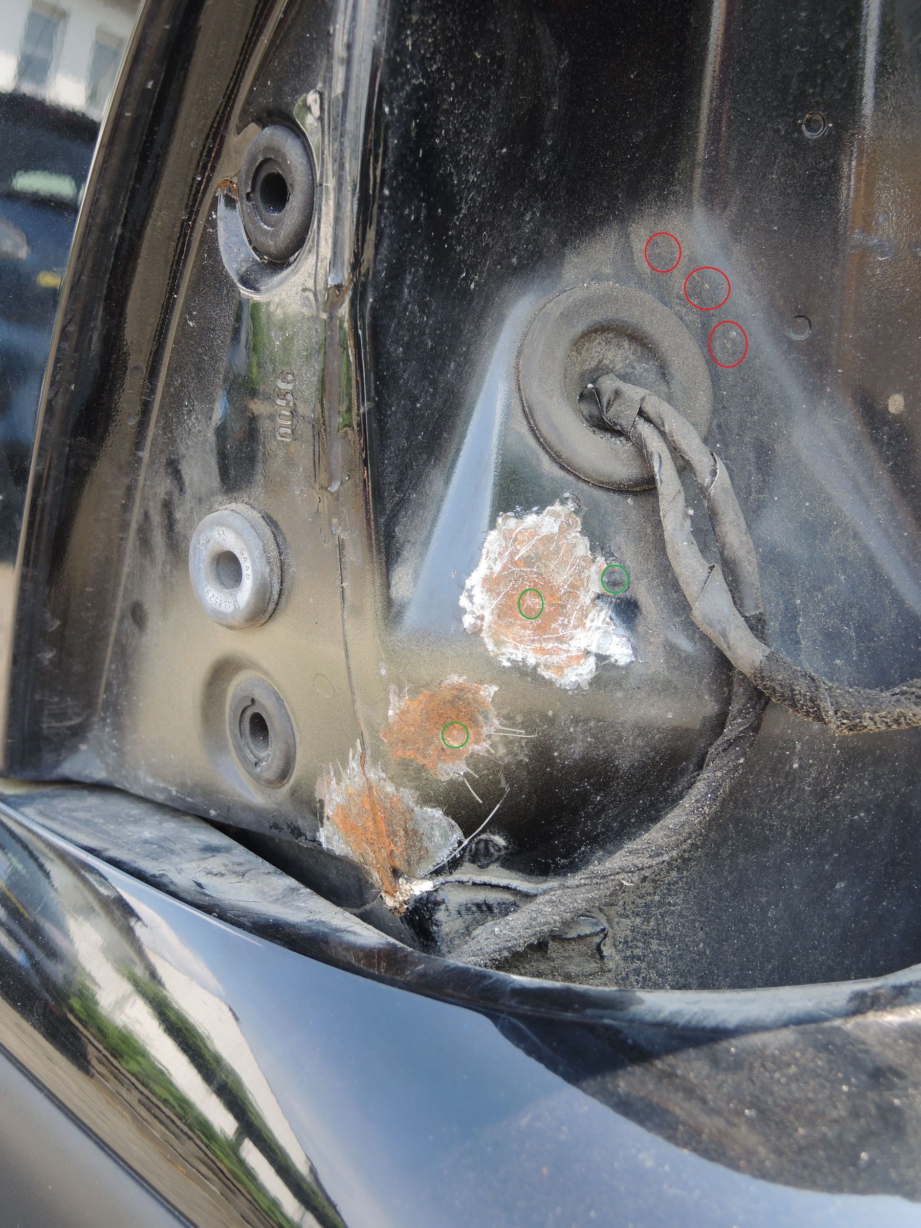

Und noch eine Stelle. Rost neben der Heckklappe unter den Rückleuchten.
Ist an beiden Seiten das gleiche. Wie man am Stoßfänger sieht ist es ein vor Facelift Modell.
Ich habe mal in grün einige Schweißpunkte markiert, in rot Rost unter dem Lack wo keine Schweißpunkte sind. Der Rost kommt dort also aus dem Material! Unten links der Überlappbereich ist dann besonders übel. Vor dem Abkratzen des Lackes war von außen nur eine rubbelige Oberfläche sichtbar, der Rost hat sich darunter aber schon schön tief ins Material gefressen.

Ich habe nach dem Winter einige mehr oder weniger kreisrunde Stellen von einigen mm Durchmesser an der Kofferraumklappe, sowohl im Kennzeichenbereich, als auch an der Ecke über dem Rücklicht, versorgt. Schweißpunkte gibt's da nicht und Steinschlag da hinten ist eher unwahrscheinlich - sieht auch hier so aus, als wenn der Rost aus dem Blech kommt.
OT, aber vielleicht trotzdem interessant: Ähnliches fand sich am unteren Bereich der Türen meines 902 CV, wo ich erst an Rost von innen dachte :eek: - aber auch hier einfach spontane, zum Glück noch oberflächliche Aufblühungen.
Tja, mangelhaftes Blech und/oder Verunreinigungen in den Presswerkzeugen die dann ins Material eingedrückt werden. Die von dir beschriebene Stelle an der Heckklappe kenne ich auch. Hinter den Rückleuchten kommt wohl noch dazu, dass der Decklack dünner zu sein scheint.
