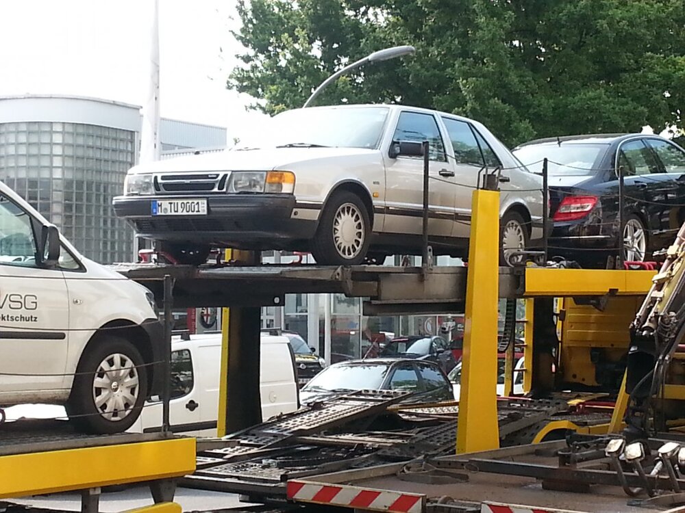

[...] Probleme bei der zeitnahen Ersatzteilbeschaffung -> damit Anspruch auf Rücktransport + Ersatzwagen.
Das ist sehr gut zu wissen, da ich als Plus-Mitglied auch bereits Probleme mit der Schleppdistanz hatte. Man wollte mich eingangs nicht einmal knapp 20 Kilometer ins Münchner Umland zur nachweislich einzigen Markenwerkstatt schleppen. Hebe bitte die gesamte Dokumentation des ADAC-Vorgangs auf!
Wird gemacht.
Kurze Zusammenfassung:
- Abschleppen laut Aussage des Abschleppers nur zu Werkstätten im Nahbereich (in Berlin: 5km!)
- Auskunft durch ADAC-Hotline: Das sei grundsätzlich richtig. Auto werde in nahegelegene Werkstatt verbracht und dort repariert. Wenn die Reparatur nicht aber spätestens am auf den Schadensfall folgenden Tag abgeschlossen sei Rücktransport zur Werkstatt der Wahl - entweder mit dem Auto zusammen im Abschleppwagen oder Auto auf Sammeltransport und Mietwagen für den Fahrer.
Daß bei Schneewittchens Marderschaden sofort der Rücktransport nebst Ersatzwagen angeboten wurde hätte daran gelegen, daß der Straßendienstmitarbeiter einen Kopfdichtungschaden als Folge der Überhitzung für wahrscheinlich gehalten hätte - und deshalb von einer längeren Reparaturdauer ausgegangen werden mußte.
Hattest Du bei deinem Schadensfall einen Straßendienstfahrer oder direkt einen Abschleppwagen? Die Abschleppunternehmen haben ja oft noch eine Werkstatt und die Fahrer damit einen Anreiz, Dich erstmal ins eigene Unternehmen zu bringen... :rolleyes:
