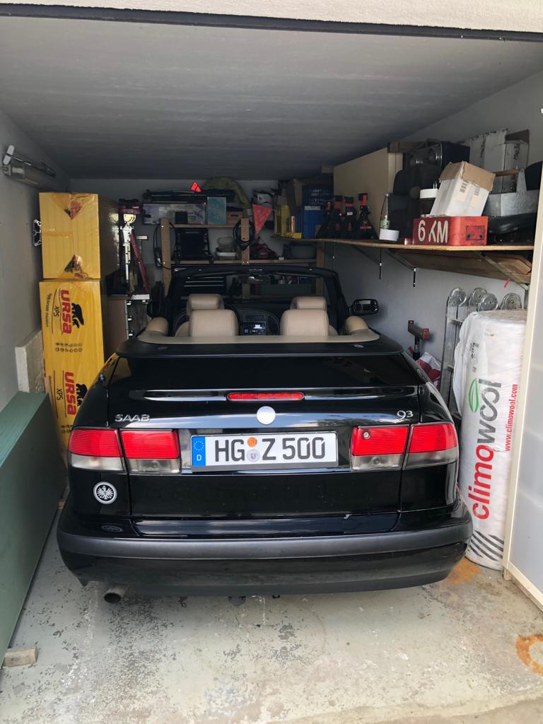

Schöne Garage.
Das ist meine:
Die Querschitte gehen für die auftretenden bzw. resultierenden Lasten völlig i.O. Man darf so eine Sprengwerk-Konstruktion nicht mit der Kragarmkonstruktion einer klassischen Hebebühne verwechseln. Die Momente (und Knicklängen) unterscheiden sich bei beiden Konstruktionen gigantisch. Und die sind ausschlagegebend für die erforderlichen Querschnitte einer 2-Säulen- oder Stempel-Hebebühne.
Das ist die Garage, in der Du die Bühne verwenden willst?
Dann wirst Du wahrscheinlich schon alleine beim Auffahren früher oder später genervt sein.

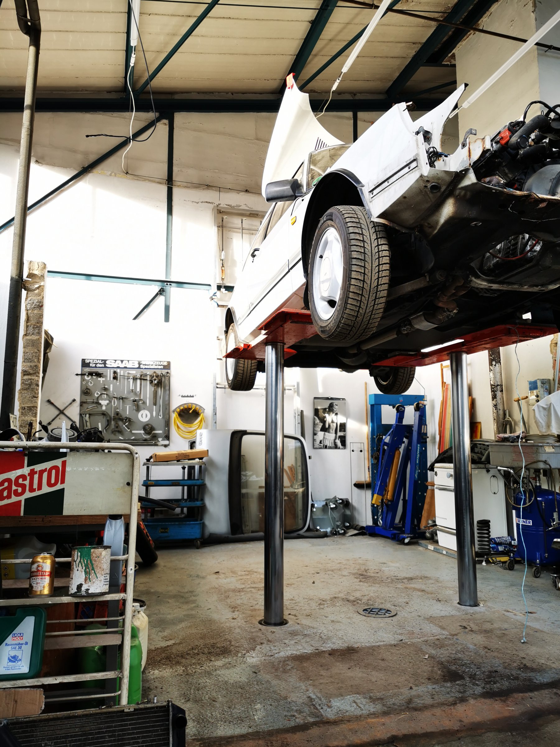

Leider eine ungünstige Perspektive im neuen Domizil. Sieht enger aus als es ist. Die „halben“ Säulen sind mobil und können bei Bedarf vom Boden losgeschraubt werden.
[ATTACH=full]170648[/ATTACH] [ATTACH]170647[/ATTACH]

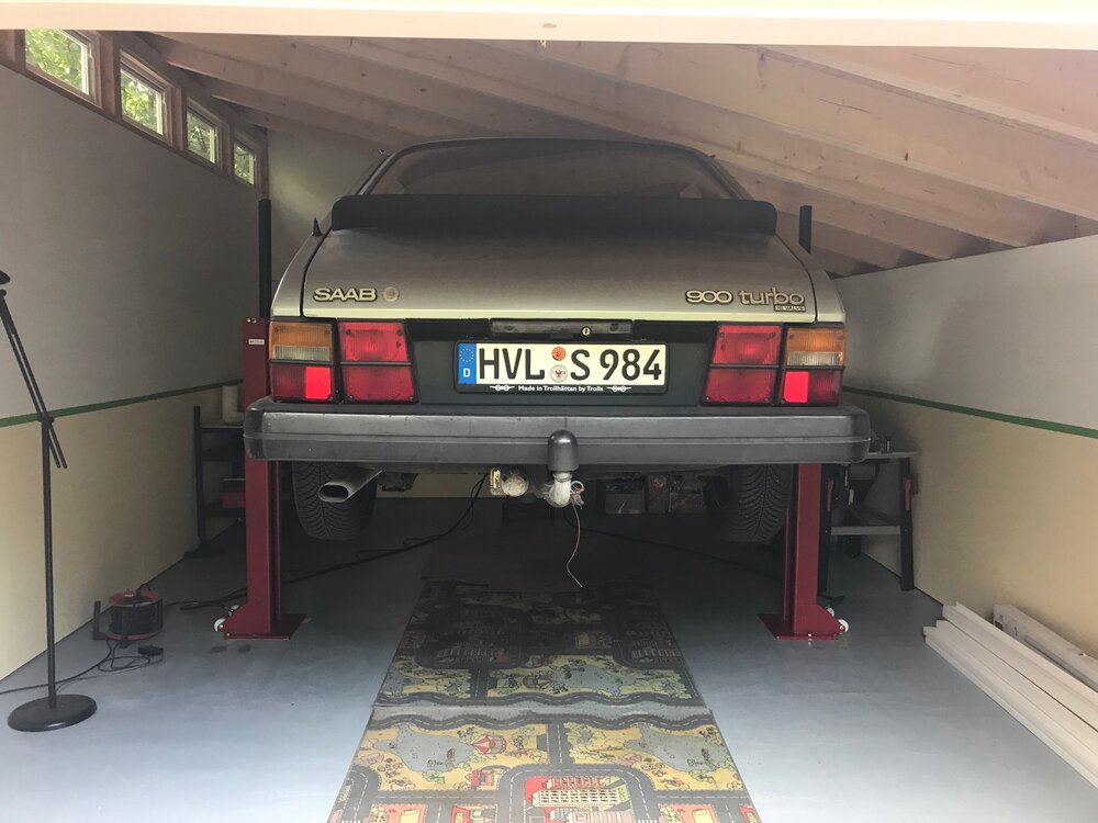

Ich habe es im Urlaub aus Schweden im eigenen Hänger transportiert.
Woanders habe ich diese Teile noch nicht gesehen.
Einigermaßen handliches Paket. Wir hatten es vor Ort vereinzelt damit ich den Anhängerdeckel auch schließen konnte. War kein Problem. Die Mitarbeiter haben mir beim Einladen mit ihrem Gabelstapler geholfen.
H:80cm, W:40cm, L:173cm, Weight: 382kg

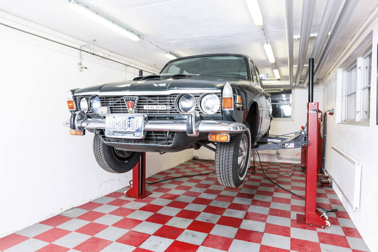

Ja, die macht wirklich einen guten hochwertigen Eindruck.
Sieht interessant aus. Sowas kannte ich bisher nur in groß, mit 4 Säulen für Nutzfahrzeuge. Oder für Pkw mit einer Säule von einer Seite.
Wie ist das mit der Sicherheit gelöst? Dieses Drahtseil mit der orangenen Schlaufe ziehen? Und wie dann beide Seiten gleichzeitig?
Beim Heben hört man die Sperrklinken ca. alle 10cm einrasten. Zum Runterlassen muss man ein wenig anheben, links und rechts an den Schlaufen ziehen um das Einrasten beim Absenken zu verhindern. Dann wird das Auto nur vom Hydraulikdruck gehalten. Ganz unten dann wird automatisch ein Stößel betätigt damit die Sperrklinken beim Erneuten Hochfahren wieder automatisch einrasten.
