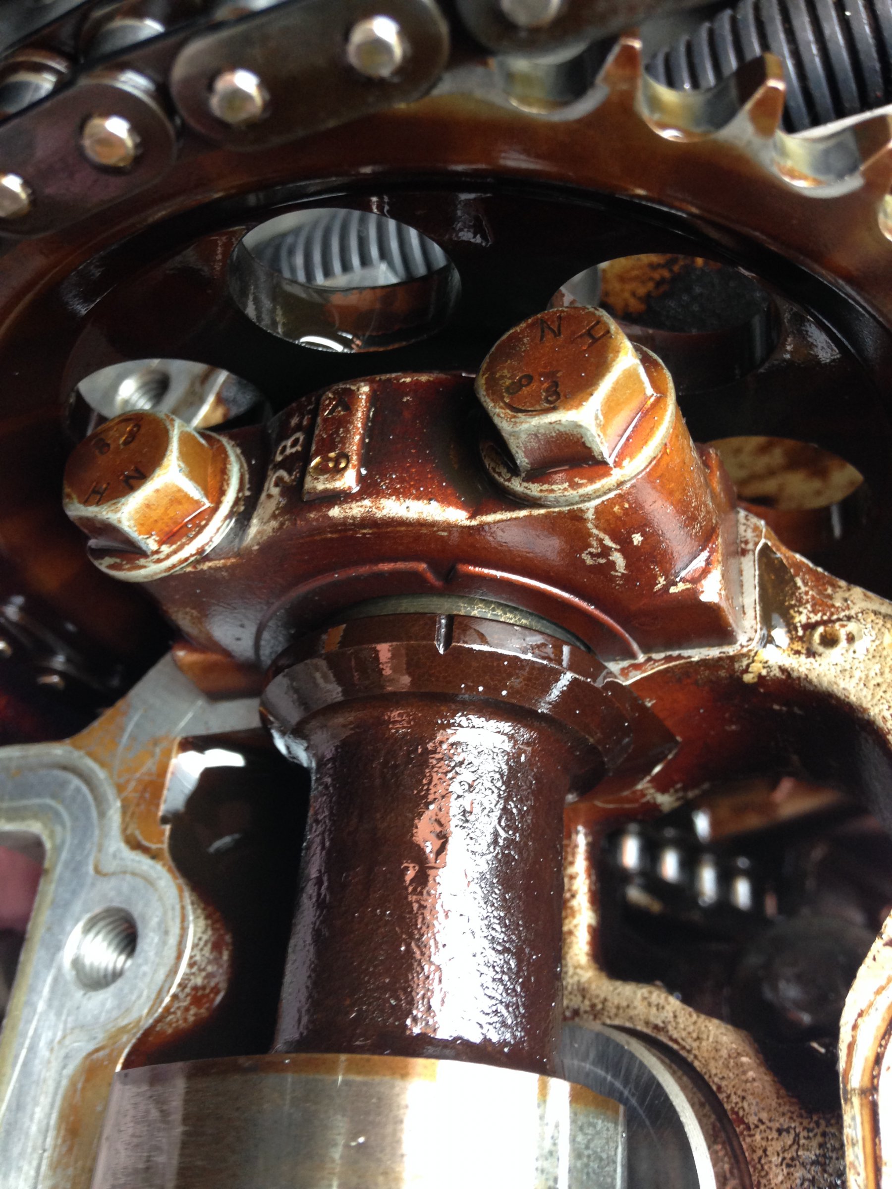

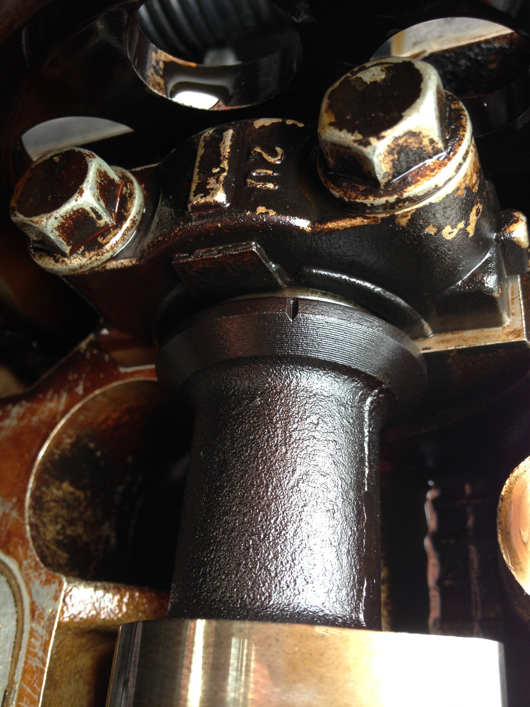

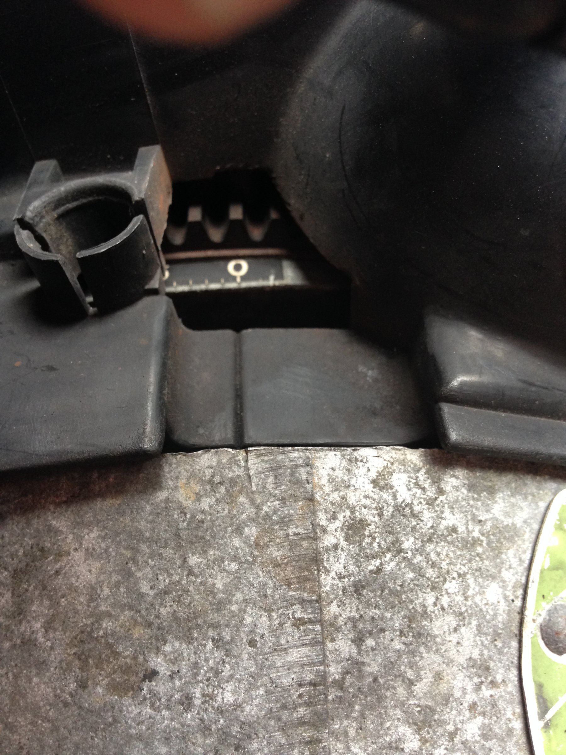

Mach mal bitte 'nen Bild, auf dem man beide NW-Markierungen und die aufliegende Kette sieht.
Hier das Bild von den Nockenwellen und Kurbelwellenmarkierung:

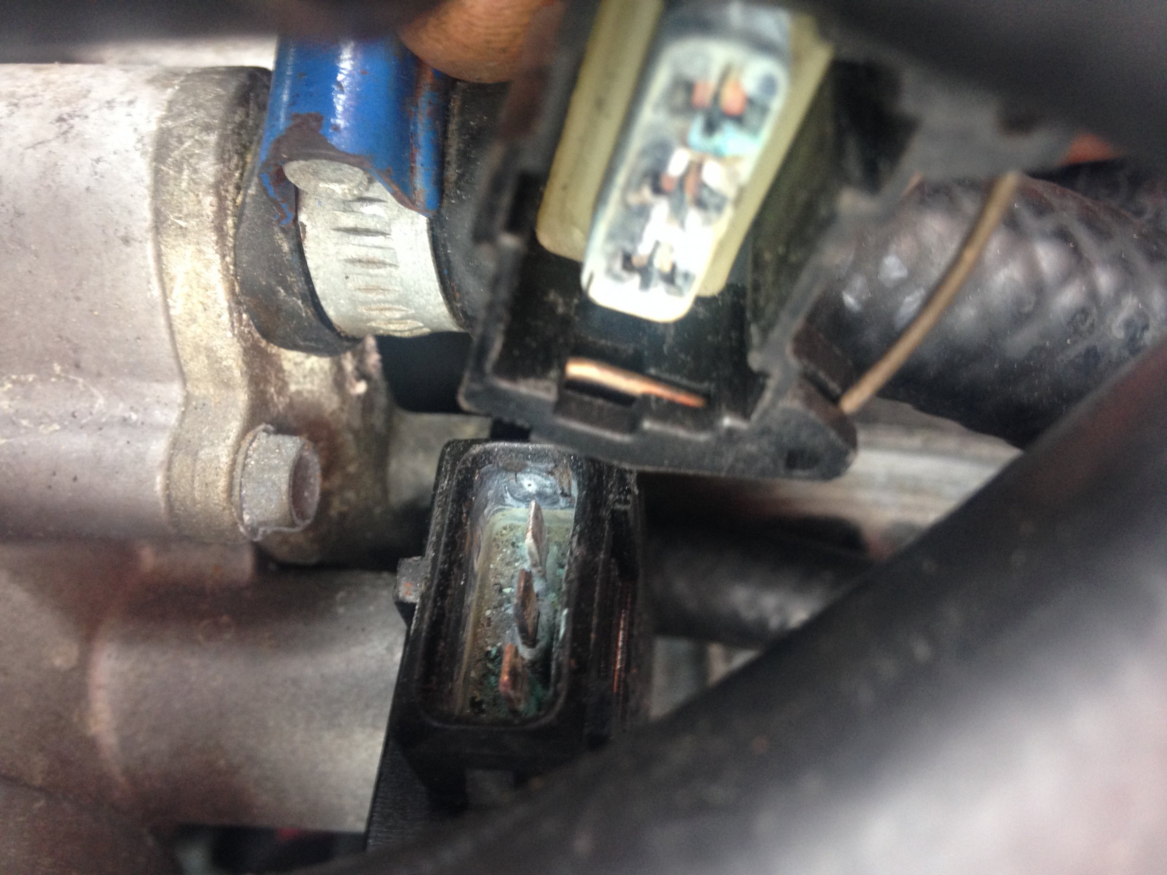

Schuld war aber der hier:
Stecker war richtig drauf, aber oxidiert. :eek:

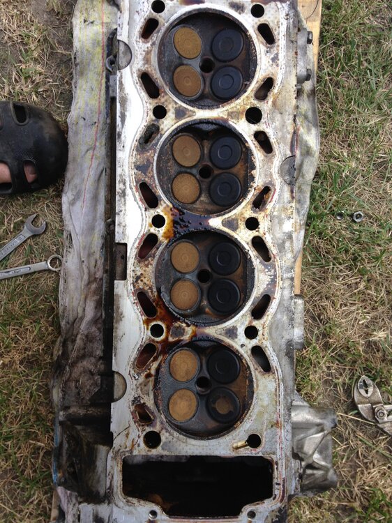

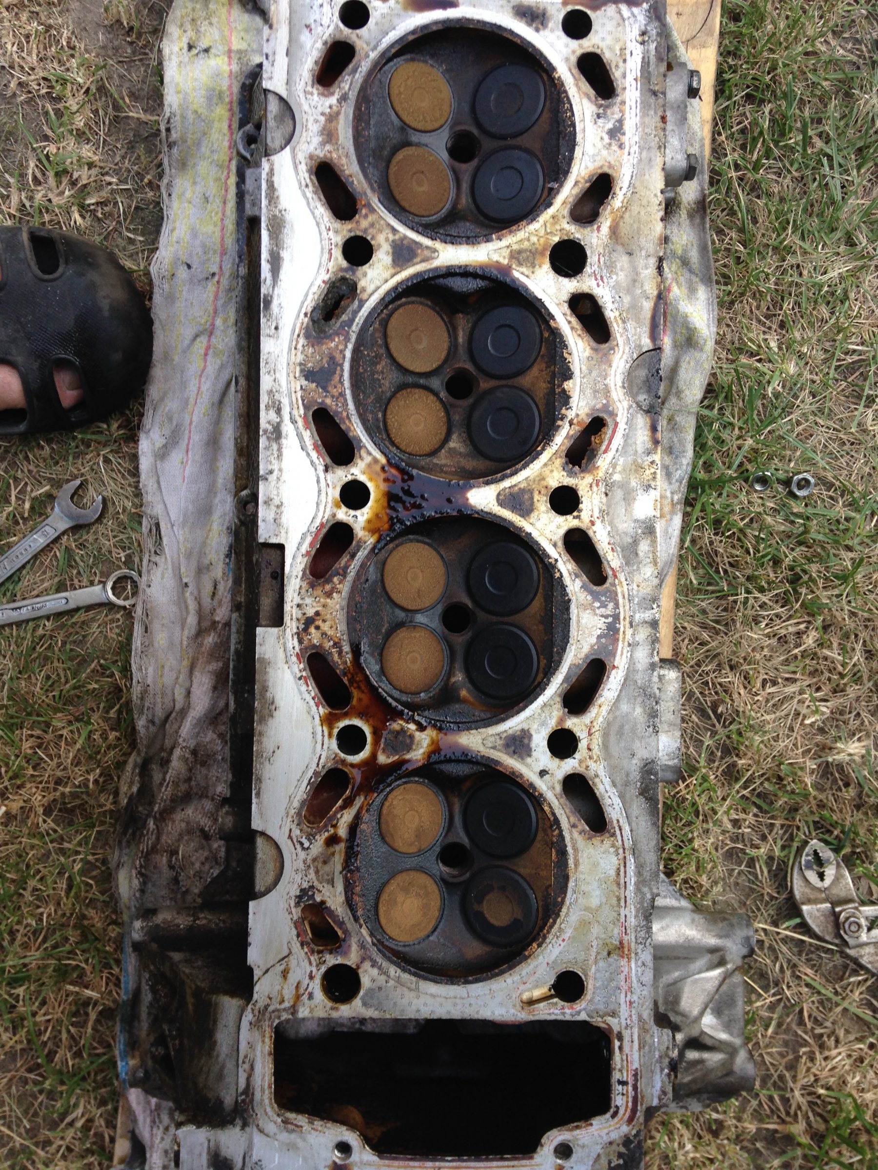

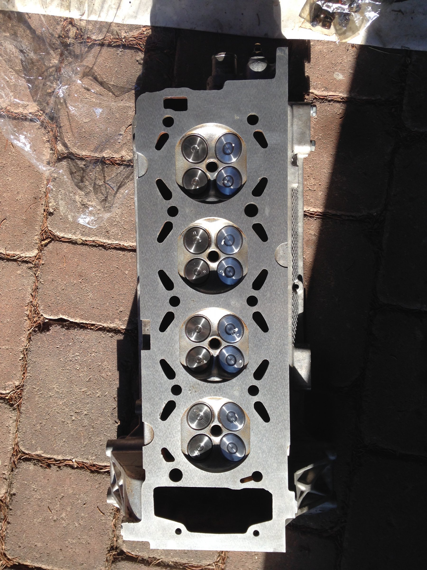

Hier mal ein Bild von dem überholten Zylinderkopf, hat 200€ gekostet. Inkl. Abdrücken, Planschleifen, Einschleifen der Ventile, Ersetzen Ventilschaftdichtugen, säubern, Abholen+Lieferung
Na, also doch eine Kontaktsauerei. Fein, dass Du den Übeltäter gefunden hast.
So wie der aussah, würde ich mir dann evtl. gleich mal alle Stecker im Motorraum vornehmen.
Wäre prima, wenn Du mir mal Kontaktdaten dazu schicken könntest.
