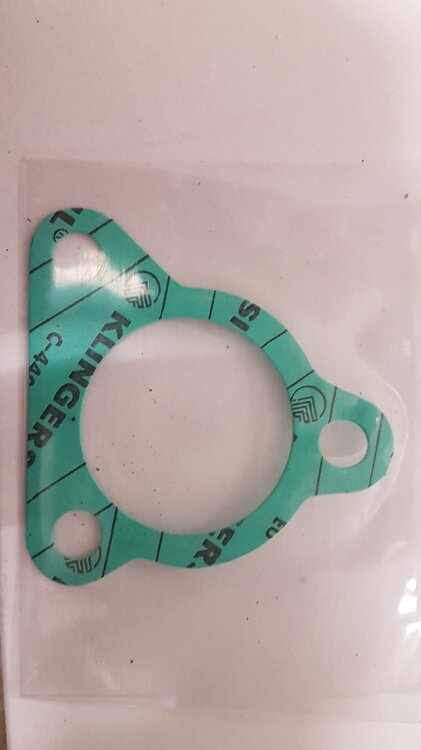

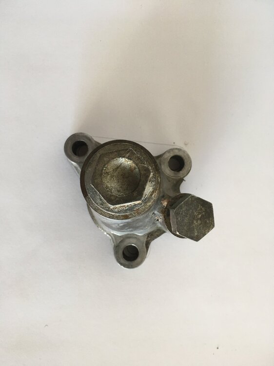

So, jetzt brauche ich ganz schnell Trost: Es tropft. meiner Meinung nach aus der unteren Schraube. Fester anziehen ist aber nicht. Habe neue Dichtungen von Skandix(diese Grünen, recht dickem aus Papier(?), ca. 1mm dick). Gibt sich das, weil die ein wenig quellen müssen? Ich weiß, die Hoffnung stirbt zuletzt.
Das Gehäuse ist ganz sicher rissfrei?
Auf den ersten Blick nicht immer zu sehen, der Riss bildet sich gerne am Übergang zur Ablassschraube.

Die Schraube selbst würde ich mit einem Alu- oder Kupferdichtring einschrauben.
Löse halt mal die Schraube und tausche die Dichtung aus. Wenn das nicht hilft, weißt du was zu tun ist...
In der Tat, es tropft nur aus dem Bereich der unteren Schraube. Habe jetzt noch einmal den Wagen gestartet und lasse es mal laufen. Ich habe die drei Schrauben immer der Reihe nach fester gezogen. So fest, wie sie jetzt sind, gefällt mir nicht wirklich.
Du meinst die Gehäuse-Schrauben?
Das sind M8, oder? Die bekommen dann üblicherweise 20-25Nm Anzugsmoment. Mehr bringt nix.
Ich meinte die untere, kleine Ablass-Schraube. Ich hatte verstanden, daß es da heraus tropft?
Es tropft aus der Befestigungsschraube. Daher meine Hoffnung, dass da noch was quillt.

Definitiv nicht, das ist eine Aramid-Faserdichtung.

Mit deinem undefinierten Anzugsverfahren ist eine Analyse schwer, evtl. hat sich die Dichtung noch etwas gesetzt. Die Skandix-Dichtung ist nicht aus Papier, da quillt nix auf.
Im Forum wurde auch empfohlen, die Flachdichtung mit Hylomar zu fixieren, zwecks leichterer Montage.

verstehe dann erst recht nicht, dass es nach Warmlaufphasen zunehmend dichter wurde, bis es jetzt ganz dicht ist. lt. den Eigenschaften wird die Dichtung bei Hitze höchstens dünner, nicht aber dicker.
