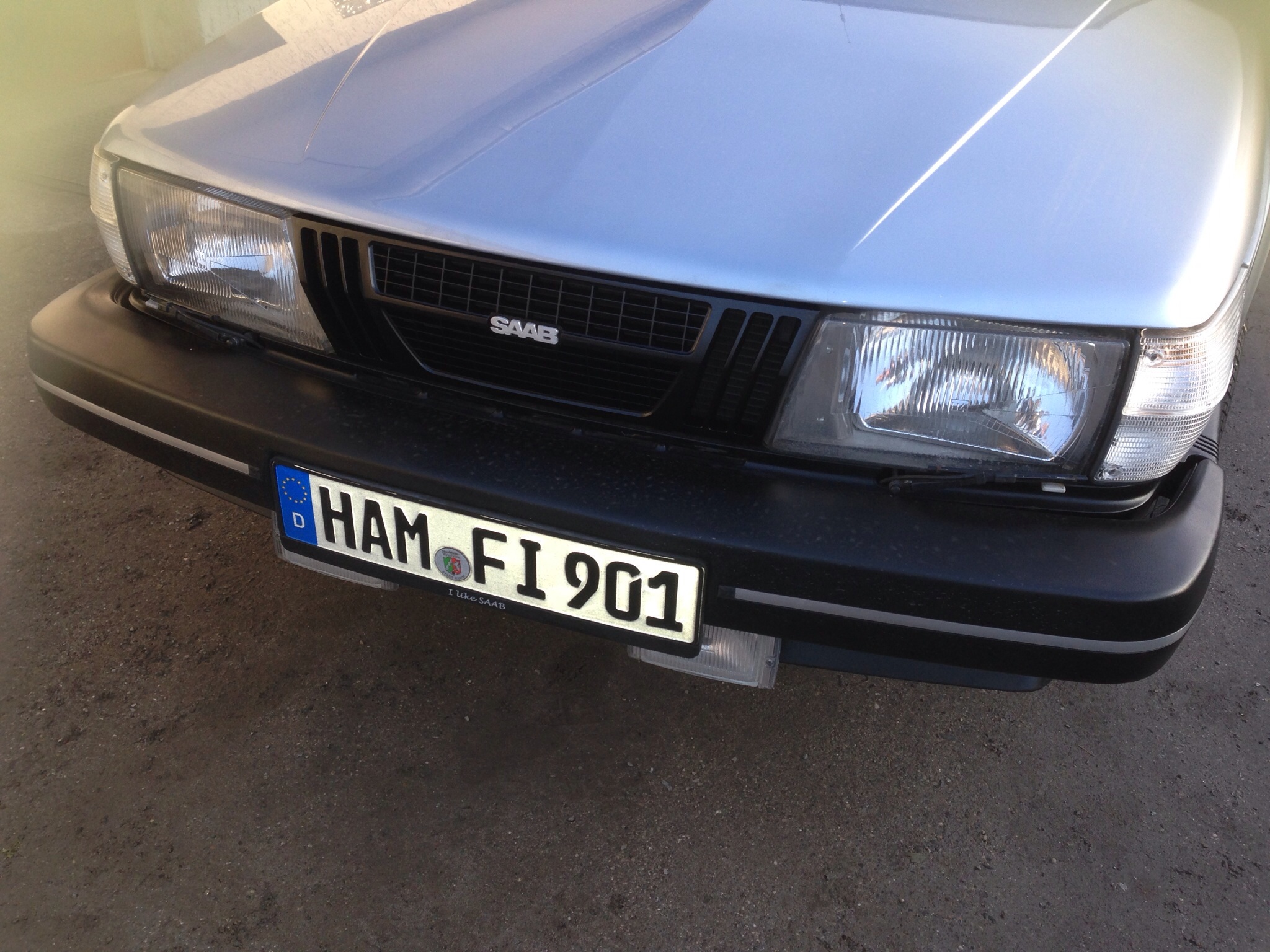

Spachteln (wenn nötig) und neu lackieren - sieht absolut super aus. Die anderen Möglichkeiten halte ich für unzureichend.image.thumb.jpg.8acb45d0513bf8ae696c2faea10d0258.jpg

Einfach Olivenöl. Hatt sogar der "Gebrauchtwagen Profi" Det von Grip empfohlen. Ich verwende es auch
Ich verstehe Deinen Ansatz. Und für Proll-Karren wie meine Semmel, ist das auch DIE Lösung.
Wenn es aber jemand weitgehend 'orschinol' mag, ist eine lackfreie Behandlung natürlich der deutlich bessere Weg.

(2) Schrägnauzer - unlackiert: hier sind die oben beschriebenen Mittel sehr hilfreich um die Farbe wieder aufzufrischen. Hierfür gibt es auch spezielles "Stoßstangenschwarz". Das von "jungerrömer" genannte Nigrin Reifenspray ist ein klasse Produkt. Allerdings gibt es zwei verschiedene Versionen: "NIGRIN Reifen-Pflege" und "NIGRIN Performance Reifen-Glanz und -Pflege". Das Erstere ist nutzlos, das "NIGRIN Performance Reifen-Glanz und -Pflege" dafür aber umso besser!
