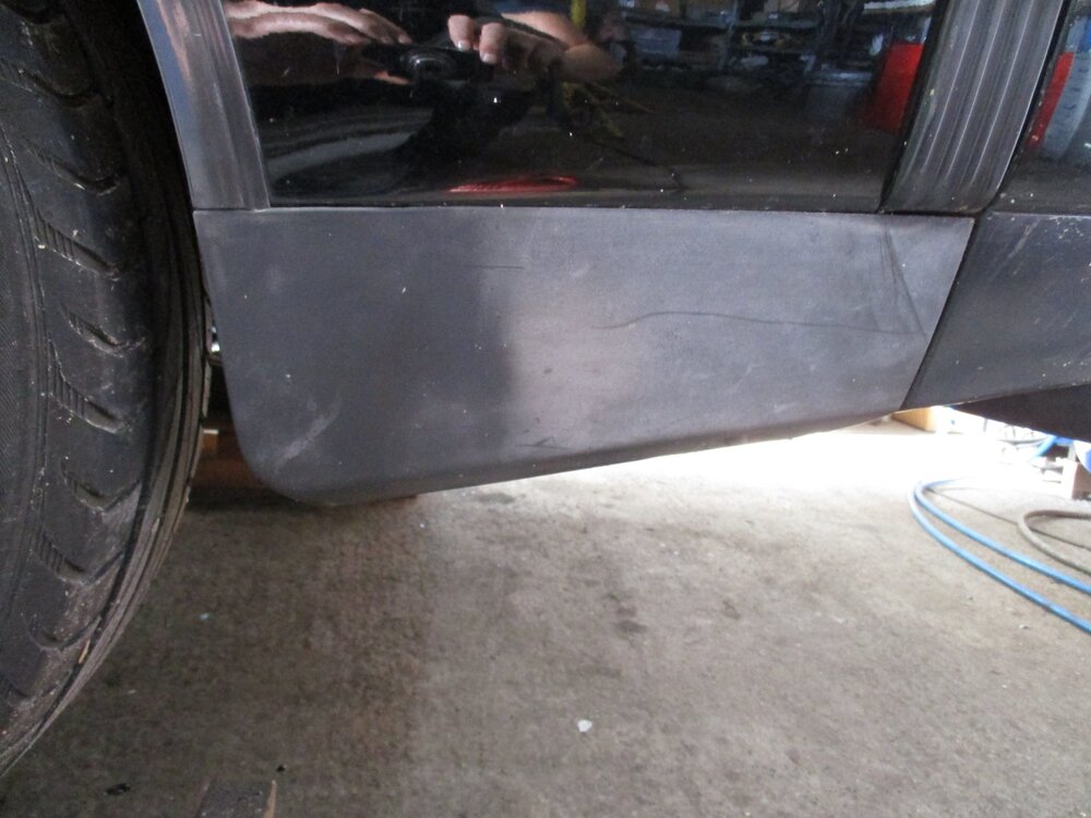

Ich hab es am Unterteil vom 9k versucht...
Sah auch erst ganz gut aus...
... vom dauerhaften Ergebnis bin ich aber nicht so überzeugt (aktuelles Foto hab ich leider nicht).
Hier ein aktuelles Foto, ein halbes Jahr später:
[ATTACH=full]157532[/ATTACH]
Das war also eher nix...

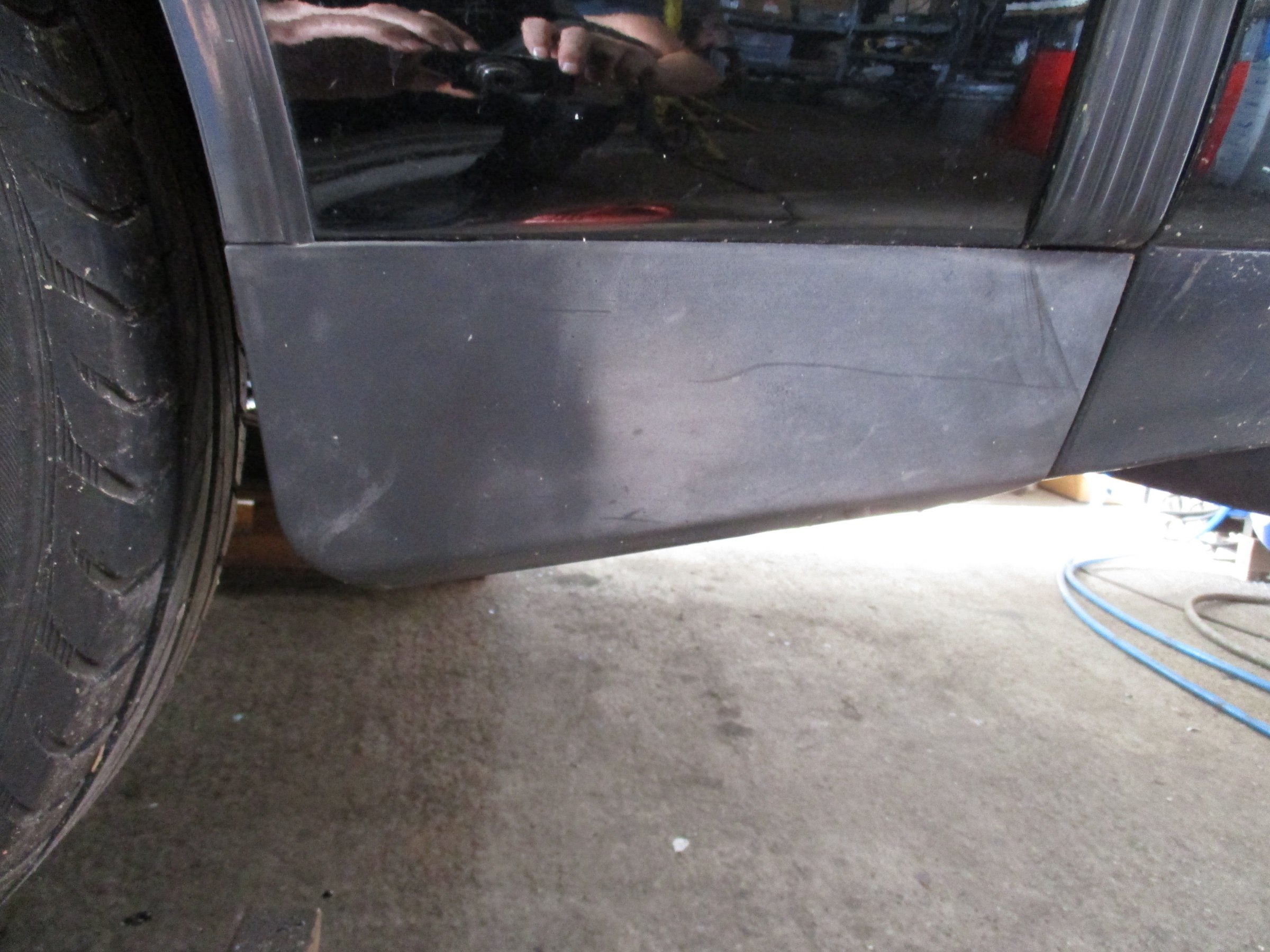

Das war der Heißluftfön - den anfänglichen Unterschied zeigt das erste Bild in #33 ja ganz deutlich, und da war ich noch recht optimistisch...
Ich glaube, wenn man das dauerhaft gelöst haben will, kommt man um Lacken nicht drum herum.

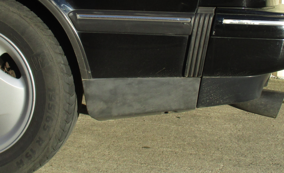

Habe jetzt mal das Polytrol von Owatrol getestet. Erst hab ich das mal auf einen "Ersatzspoiler" aufgetragen und eine Woche ruhen lassen. Hab keine negativen Folgen erkennen können. Jetzt ist es am Heckspoiler des Weißen aufgetragen und alles sieht gut aus. Es gibt keine "Schmierer", es hat eine gleichmäßige Sättigung, fettet nicht, der Spoiler hat einen schönen, dezenten Glanz in Tiefschwarz. Das Mittel fühlt sich beim Auftrag wie Owatrol Farbkriechöl an, hat die gleiche Färbung, man könnte fast meinen, das ist nur anders verpackt. Es trocknet jedoch viel schneller, es ist kein Lackauftrag, der Spoiler verhärtet auch nicht. In dem Zug hab ich gleich mal alle Kunststoffteile an der Heckklappe behandelt, auch hier ein super Ergebnis. Jetzt muss die Zeit zeigen, was das Mittel drauf hat.
Habe es sehr vorsichtig mit einem Mikrofasertuch aufgetragen.
Owatrol ist ganz gut. Auf den Seitenteilen sorgt es ca. für ein Jahr für Glanz. Auf der Stoßstange nicht so lange, ca. ein halbes Jahr. Jedenfalls bei mir als Laternenparker.

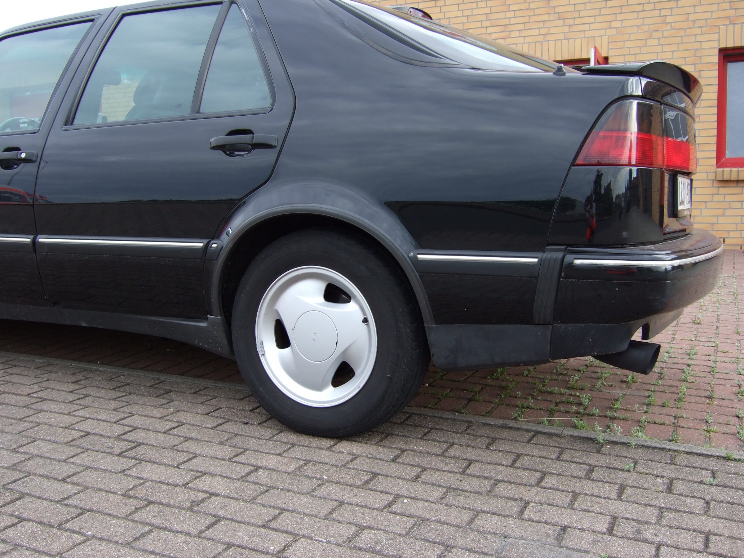

Da meine alte Heckstoßstange so voller Dellen war, habe ich eine andere besorgt mit Kratzern.
Diese habe ich rausgeschliffen, immer feiner werdend. Dachte ich könnte den Kunststoff abschließend polieren, bin aber gescheitert.
Ergebnis ist jetzt ganz ok, aber der Glanz fehlt.
Möchte nicht lackieren sondern die Vorzüge einer unlackierten Stoßstange genießen.
Hat jemand eine Idee zum Polieren von Kunststoff? Heißluftfön zum "Glätten" habe ich probiert, hat nicht viel gebracht.
Grüße, s.
Man kann unlackierten Kunststoff nicht polieren, damit versaut man sich die Struktur noch mehr und hat am Ende Flecken die man nicht mehr weg bekommt.
Ein vernünftiges Produkt zum "schwärzen" von Kunststoff ist hier sinnvoll.
Kratzer wirklich weg wird man nur mit einer Lackierung bekommen, das fehlende Material muss ja irgendwie aufgefüllt werden
Die Kratzer sind ja weg, jetzt ist die Oberfläche einfach noch zu rau.
Naßschleifen erst mit 600er und dann bis 2000 Körnung könnte gehen.
