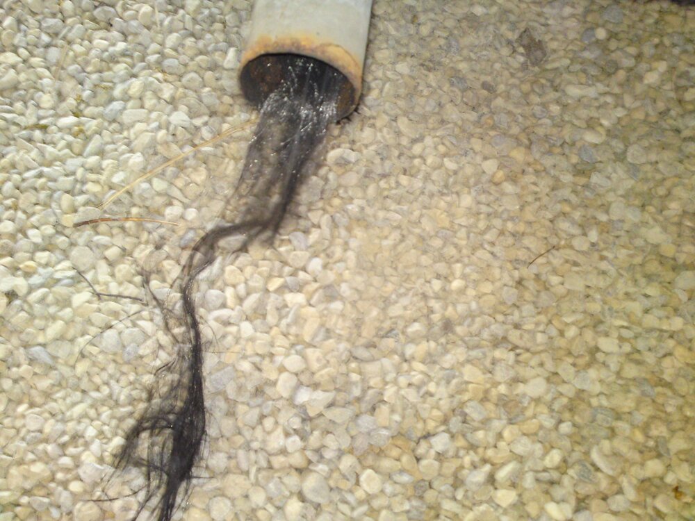

Einen kleinen Nachteil gibt es jedoch: Am Endstück ist eine Blende, die ist aufgeschoben und festgeschweisst. Dadurch gibt es dort innen im Endrohr eine Kante bei der nach einer Regenfahrt Wasser stehen bleiben kann. Resultat, schnell Flugrost an der Stelle. Einfach ein wenig Fett auftragen und gut ist. Man sieht das auch hier:
http://www.ebay.de/itm/Komplette-Auspuffanlage-Montagesatz-SAAB-9000-2-0T-2-3T-1988-1998-Auspuff-/151319328378?pt=DE_Autoteile&fits=Make%3ASaab%7CModel%3A9000+Schrägheck&hash=item233b55b67a
