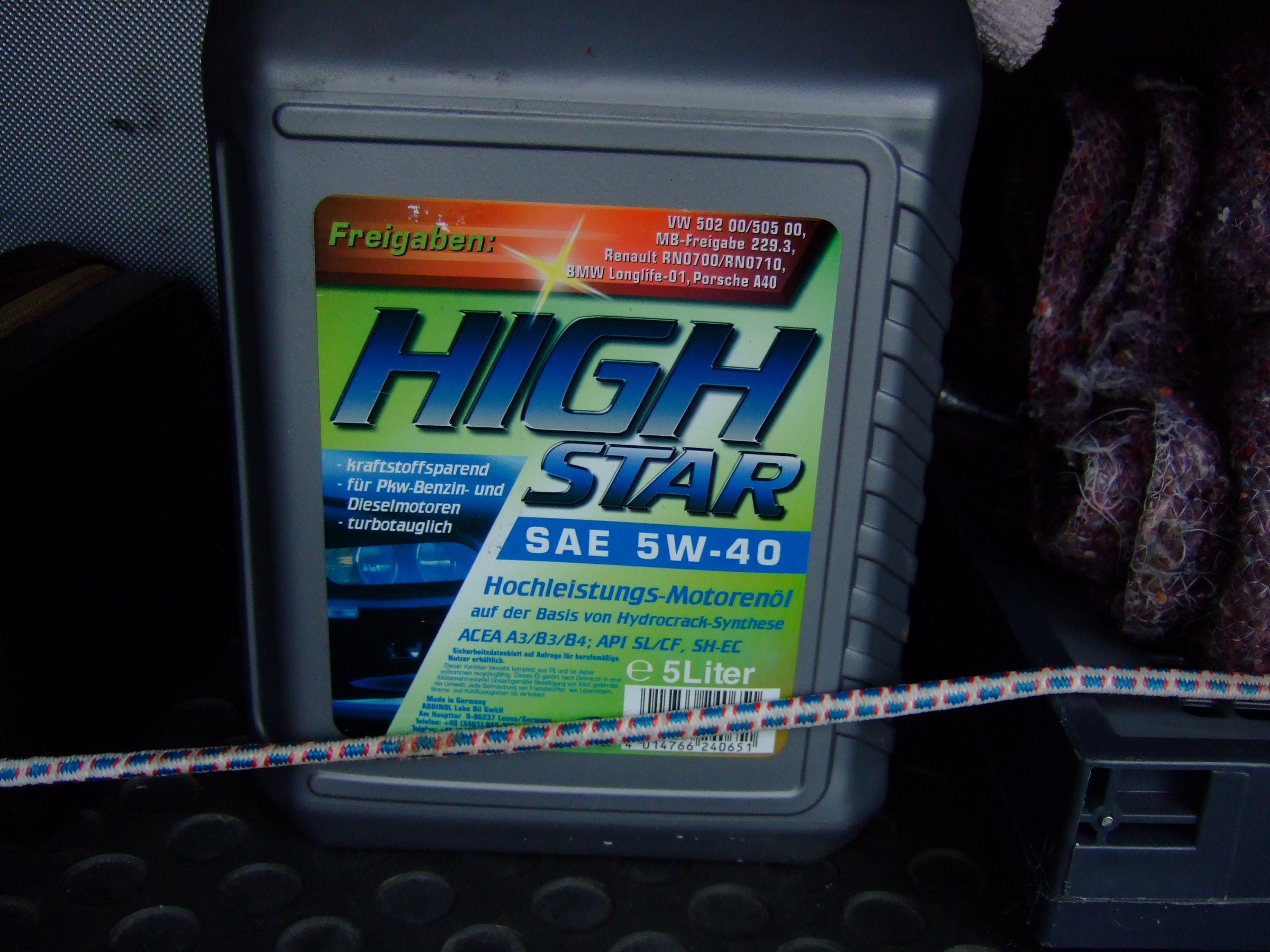

MB 229.5! Ob das stimmt?
Wenn's denn da steht...
Aber du hast Recht, das ist "neu", 2013 war es noch anders ausgewiesen, aber A40 war schon dabei:
Jetzt, wo ihr es sagt: Habe auf meinem 'Super Light MV 0546' (scheint Addinol nicht mehr, oder zumindest nicht mehr unter dieser Bezeichnung, im Programm zu haben) nun auch das 'A40' entdeckt.
Von dem stammt im übrigen auch das Bildchen in #23. Hatte mir da vor 'nem Jahr mal ein Fäßchen besorgen lassen.
