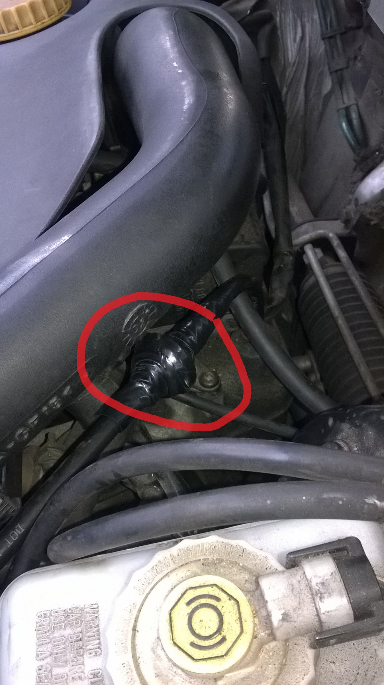

Wieder einmal ein Unterdruckschlauch ab, da eingerissen.
Und nu' wieder alles gut.
...nu' wieder alles gut?
Nicht ganz. Jetzt ist an diesem - Rückschlagventil? - der Stutzen abgebrochen.ventil1.thumb.jpg.8c5905d712f2d50cb4a33b2eacd77709.jpg
Kann im EPC die Artikelnummer nicht finden.
Wo da abgebildet?
Danke vorab
