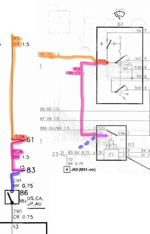

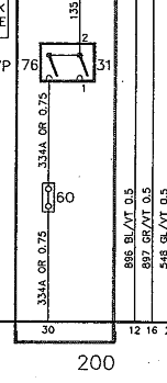

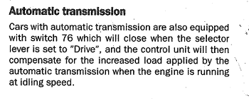

Irgendwo habe ich einmal gelesen, die Automaten hätten einen Kontakt der den Tempomaten erst aktivierbar macht, wenn der Wählhebel auf "D" steht. Tatsächlich hat die ausgebaute Wählkulisse in D-Stellung einen Kontakt mit einem orangen Kabel.
Im Fahrzeug kommt aus dem Kabelbaum ein Flachstecker, in dem zwei orange Kabel verquetscht sind. Mit Zündung an liegt kein Strom an. Somit könnte das ja der Masseschluss vom Wählhebel sein. Hab das Kabel also verlängert und während der Fahrt an Masse gehalten. Aber wieder nichts. Der Tempomat ist tot.
Hat noch jemand Ideen?
Ansonsten muss ich jedes Kabel einzeln verfolgen und durchmessen. Hatte in der Vergangenheit schon einmal ein Kabel zwischen Multistecker im Fußraum und Sicherungskasten, das tot war. Hab ich ewig nach gesucht. Damals war es allerdings das APC. 2e9bdae090d4b0f68dbbaf76c75472da.jpg9e1abdb1c51e8cdc79445806542df4ec.jpg

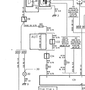

- Pedalschalter dicht und schaltet (bisher nur einer verbaut, der an der Kupplung fehlt noch
Hier dürfte der Grund zu suchen sein, sofern du nicht den Anschlusstecker des Kupplungsschalters 133 überbrückt hast, denn lt. Schaltplan sind die beiden Schalter 133 und 144 bei nicht getretenem Pedal geschlossen, und deren Öffnen bei Betätigung des Pedals deaktiviert den Tempomat - so wie eben auch ein nicht angeschlossener Schalter.
