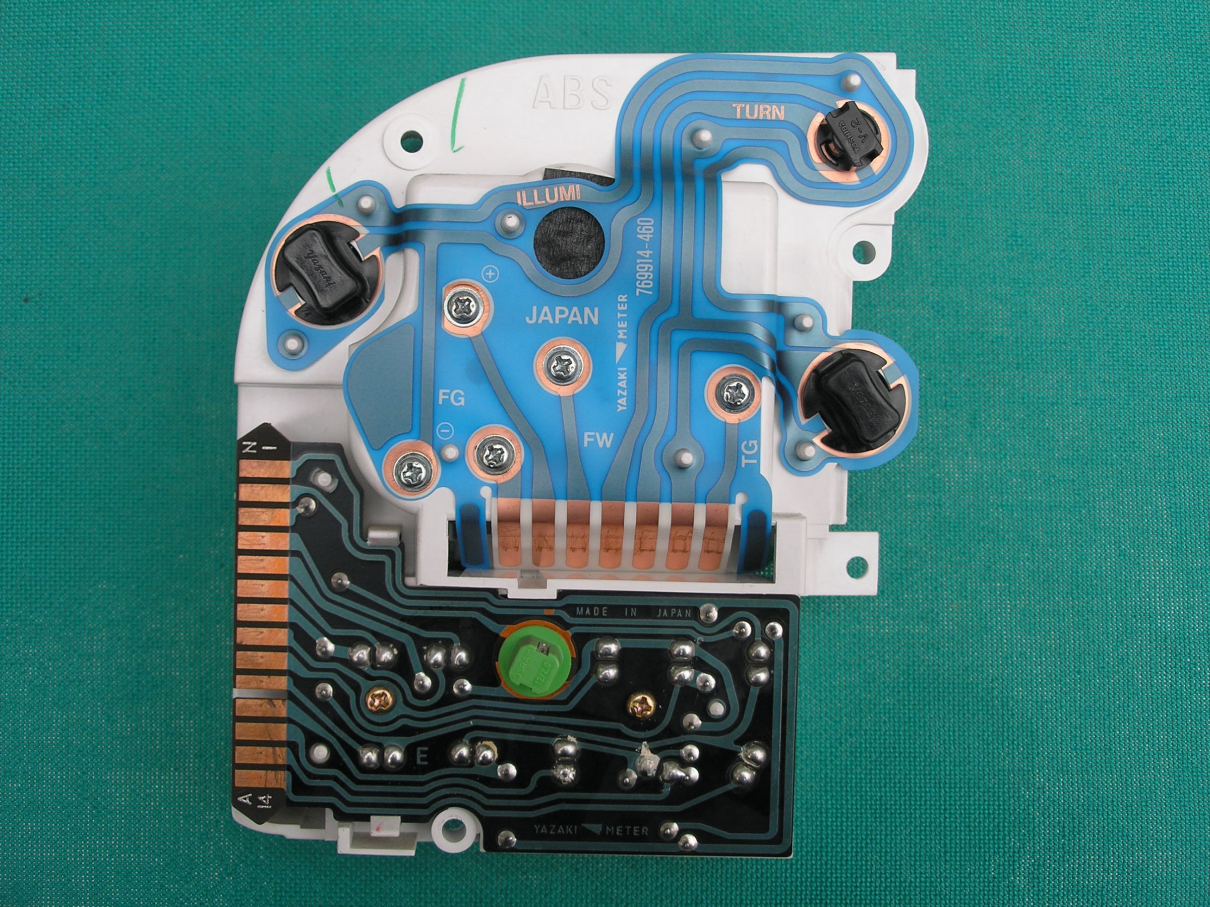

Scheint verschiedene Ausführungen zu geben, bei meinem sind da keine Muttern dran, sondern Kreuzschlitzschrauben:
http://www.saab-cars.de/data/attachments/83/83195-1b8f6be296f744b90c114b4e66af5b7f.jpg
Problem sind die Kontaktstellen, wo die (blaue) Leiterfolie über Kreuzschlitzschrauben auf den innenseitigen Distanzbolzen befestigt ist. Da entstehen durch Oxidation der blanken Kupferaugen nicht unerhebliche Übergangswiderstände. Ist eigentlich ein Konstruktionsfehler, denn die Augen müssten eigentlich verzinnt sein. Da wurde in der Fertigung wohl etwas zu viel gespart...
Am besten also, die 5 Schrauben rausdrehen und die Kontaktstellen darunter mit einem Glasfaserpinsel oder -Radierer schön blank machen. Und dann die Schrauben gut fest drehen!
Danke! Das Foto hilft auf jeden Fall weiter!
Scheint verschiedene Ausführungen zu geben, bei meinem sind da keine Muttern dran, sondern Kreuzschlitzschrauben ...
Kann durchaus auch sein, dass ich mich in dem Punkt einfach geirrt habe.
Nein, nein, bilde mir auch ein, irgendwo mal Muttern und Sechskantbolzen an dieser Stelle gesehen zu haben. Weiß aber nicht mehr, wo und wann das war. Möglicherweise bei meinem früheren CC :rolleyes:

Habe jetzt mal am Wochenede die Armaturen ausgebaut. Die Leiterfolie für Temperatur und Tankanzeige sah metallish blank und völlig unauffällig aus. Ebenso die BEfestigungsschräubchen. Hab trotzdem ein wenig dran rumgeputzt und siehe da, die Temperaturanzeige war heute morgen tatsächlich schön waagerecht auf 9:00.
Im HInblick auf die Tankanzeige scheint sich nichts Großartiges getan zu haben, aber das muss ich noch beobachten. ich denke eher, dass das Problem hierbei im Geber des Schwimmers zu suchen ist.
Habe im Zuge dessen auch gleich die Glühbirnen durch LEDs ersetzt.
Insgesamt eine Fummelarbeit ( insbesondere, wenn wie bei mir zwei der vier Blindnietmuttern durchdrehen... ) aber offenbar erfolgreich!

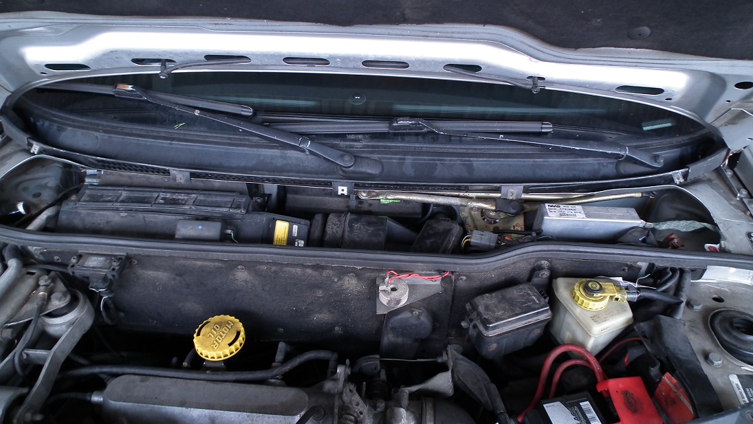

Klar:
Kurz nachdenken aus welcher Richtung die Luft für den Innenraum durch den Filter strömt...
Genau da sitzt die (relativ grosse) Umluftklappe.
Der dazu gehörende Stellmotor sitzt ausserhalb des Lüfterkastens ganz rechts im Aquarium.
hätte ich mal ein Foto gemacht :frown:
ganz rechts im Aquarium ist Beifahrerseite außen ?
Aquarium ist unter der Plastabdeckung unter der Motorhaube, dort wo der Wasserschlauch von den Fensterwaschdüsen verschwindet ?
für mich: die Luft kommt von Fahrzeugmitte (Gebläse) geht um 90° durch den Filter und verschwindet Richtung Beifahrersitz irgendwo.
mehr hab ich nicht erkannt :redface:
Wenn Du den Luftfilter (Innenraumluft) gefunden hast....
Wenn Du den rausnimmst und durch den dann offenen Schlitz in Richtung Fahrgastraum schaust, solltest Du die Klappe sehen. Der Stellmotor sitzt (wenn Du vor dem Wagen stehst) ganz links hinten in der Ecke auf dem Gehäuse des Wärmetauschers, wo auch der Filter drin sitzt.....
aus der Erinnerung von gestern:
Hab ich gefunden unter der Abdeckung (ca25x5cm) mit einer Schraube befestigt. :smile:
Ja hab ich. :rolleyes:
Dann schaue ich auf die Seite des Schachtes die sich Richung BF-Sitz befindet.
von oben nach unten, kommt erstmal 7cm hoch oder tief x Breite des Schachtes schwarze Plaste.
da drunter bis zum Boden, glaube ich, eine riesen Öffnung, da konnte ich reinfassen, dort hab ich nach einer Klappe gesucht aber nichts ertastet.

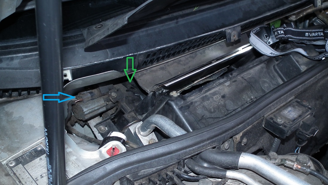

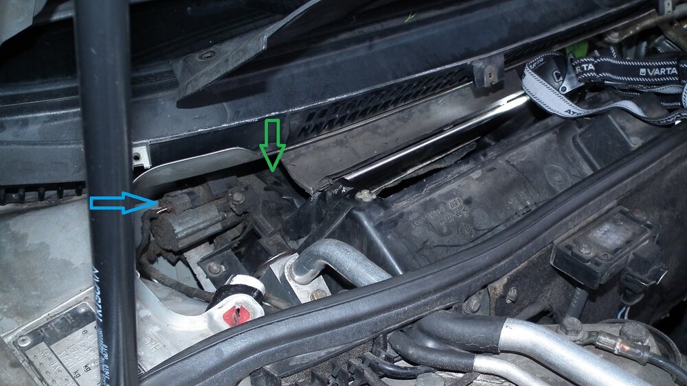

Heute habe ich mich nochmals mit der Umluftklappe beschäftigt und sie dieses Mal auch gefunden :biggrin:
Motor ruckte nicht, also Stecker ab und gemessen, ob Saft ankommt - ja tut er.
Etwas an der Klappe gewackelt, kein Zucken.
Die einzige sichbare und erreichbare Schraube raus - nichts.
Zündung an, Zündung aus, Umlufttaste an und aus.
Als ich gerade wieder zusammenbauen wollte, vorher nochmals an allem Möglichen gewackelt
und da bewegt sie sich nach unten :confused: Zündung war aus :eek:
Zündung an, Umlufttaste an und aus - wieder nichts.
Also Stecker vom Motor und ich hoffe mal so durch den Winter zu kommen und die Scheiben nicht mehr beschlagen.
Anbei noch ein Foto von der Klappe - die ist mit schwarzem Kunststoff verkleidet.
Noch eine Frage zur Mischklappe Warmluft-Kaltluft - könnt ihr mir noch einen kleinen Tip auf dem Foto-Gebläse dazu geben :confused:
Es hat bei meinem übrigens nicht geholfen - der dümpelt weiter bei 8 Uhr rum (manchmal auch noch viel weniger).
