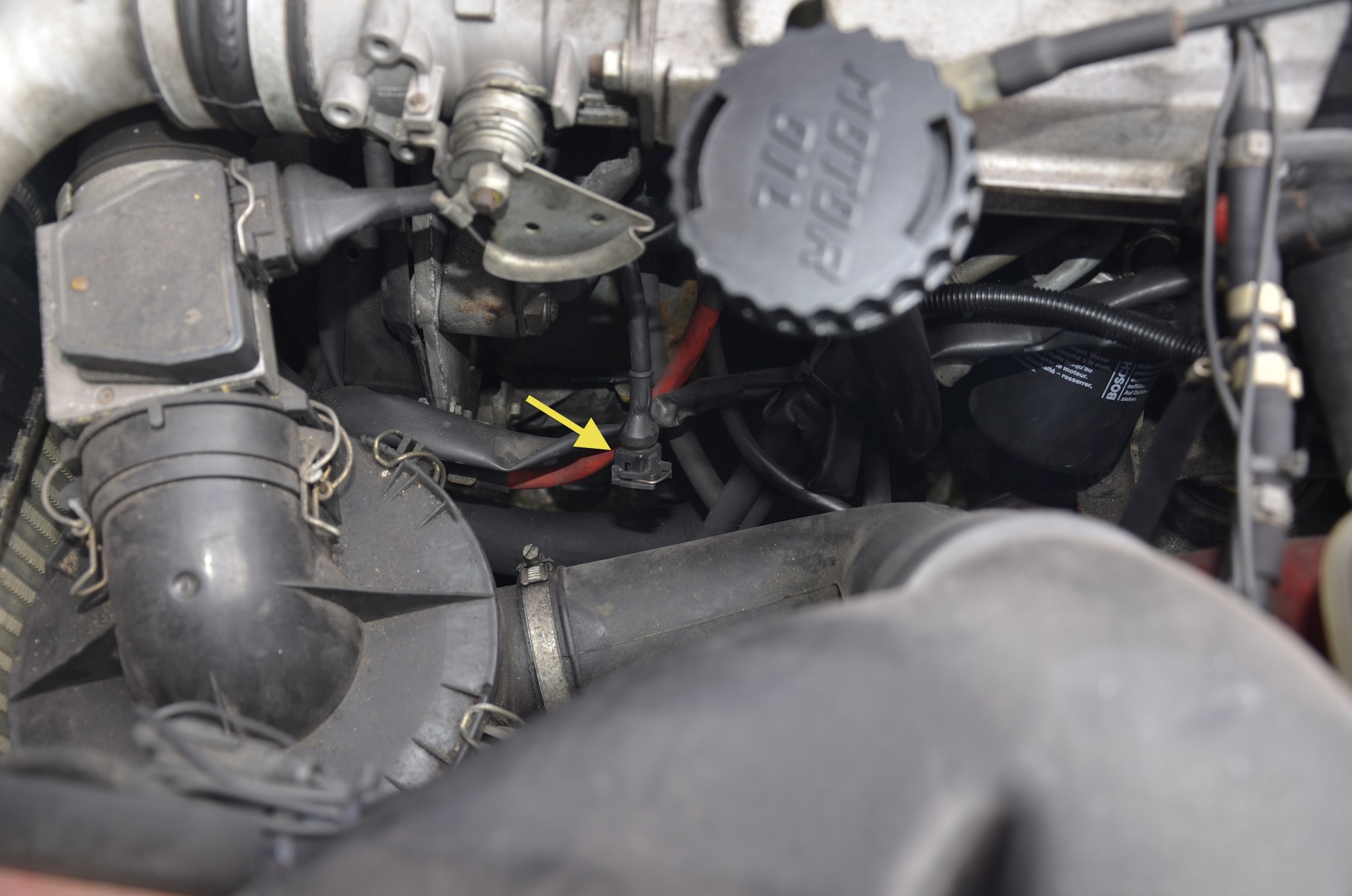

2. Da ich ja heute leider nicht auf die Hebebühne konnte, war´s ja auch nix mit Betriebsflüssigkeiten austauschen und Probelauf des Triebwerks...
Neben dem fehlenden Schlauch zwischen Benzindruckregler und Ansaugbrücke ist mir folgender Stecker aufgefallen:
Der baumelt da einfach so anschlusslos rum? Er kommt soweit ich das sehen konnte aus dem "Kabelsammler" an der Einspritzleiste.

Wenn man sich den Luftmassenmesser anschaut ist das eindeutg ein Mj. 89.
..und wenn Du den Kaltlaufregler abstöpselt, läuft er wahrscheinlich gleich besser...:biggrin:
Der o.g. lose Stecker gehört so...
..Der o.g. lose Stecker gehört so...
O.K. was hat er dann für eine Aufgabe / Funktion?
Vermute Kaltlaufregler KE-Jetronic
