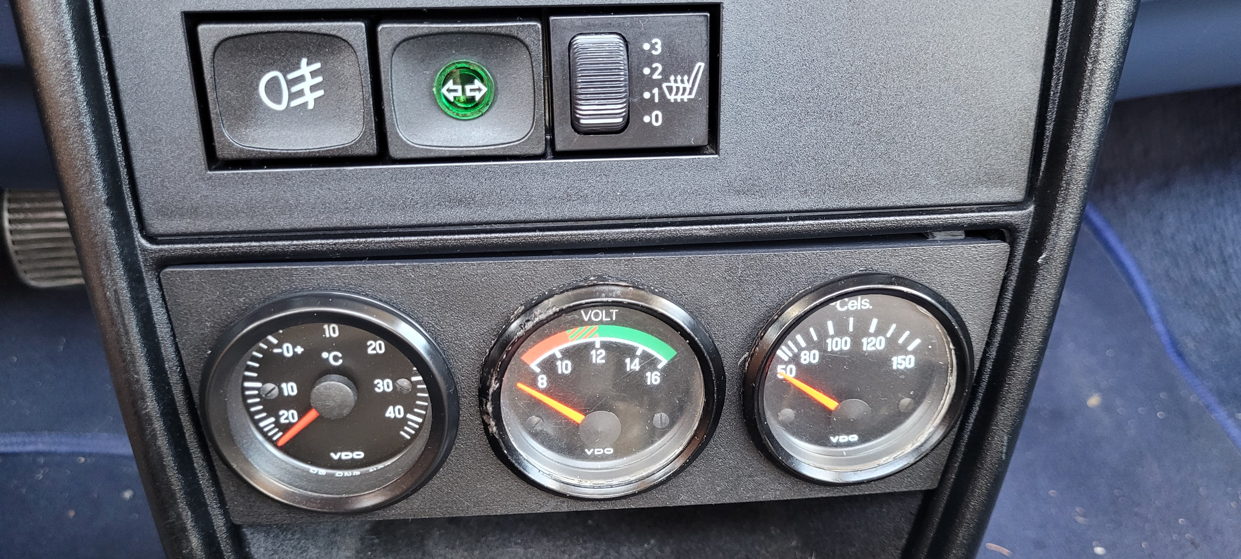

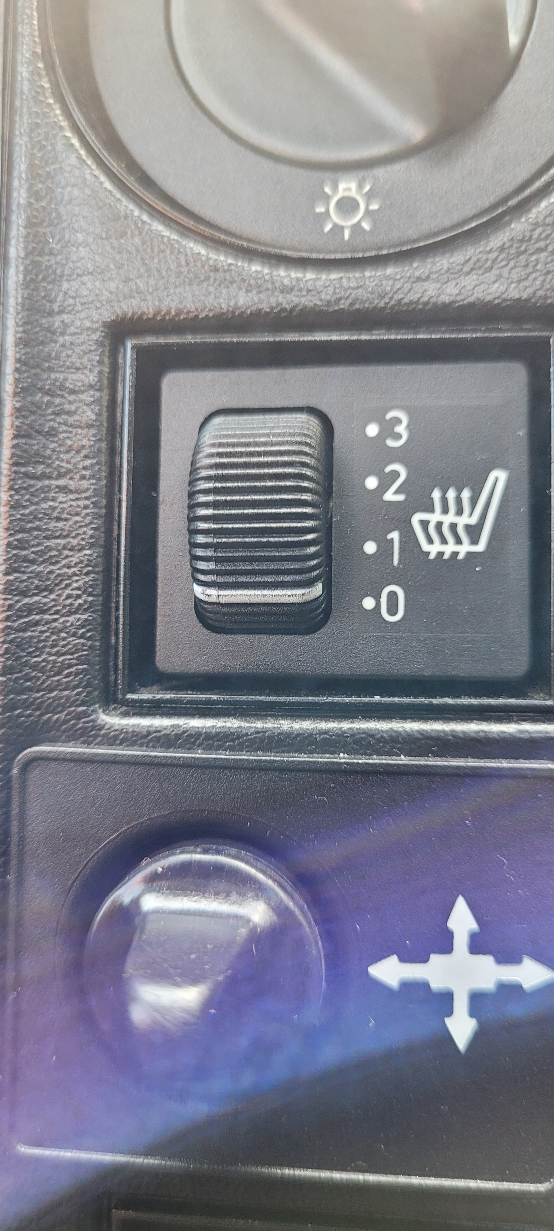

Mein Ami bekommt ausgearbeitete Sitze und natürlich wird in diesem Zuge auch die Sitzheizung mit Carbonmatten erneuert.
Fahrerseitig hat der Ami Regelbare Sitzheizung, beifahrerseitig soll diese auch nachgerüstet werden.
Nachrüstsätze mit 3-Stufen gibt es, können dafür die originalen Schalter genutzt werden? Als Elektrolaie ist mir nicht ganz klar, welche Parameter die Schalter erfüllen müssen.

Wenn man in Betracht zieht, dass die original Heizmatte über 40 cm breit ist und die Carbon nur 27 cm.... würde die für mich nicht in Frage kommen.
Das ist dann nur eine Arsch-Zentralheizung und die Seiten/Flanken bekommen nichts ab.
Ich kenne leider keine Alternative
Ich vermute Du hast die Carbonmatten noch nicht selbst getestet...stimmts?
Die "schmalen" Carbonmatten funktionieren selbst bei 9000Aerositzen gut
und im direkten Vergleich - Fahrerseite Carbon/Beifahrerseite noch original - ist für mich kein wirkliicher Unterschied feststellbar, ausser dass die Fahrerseite schneller aufgeheizt wird.
Bearbeitet von klaus
Um mal auf die Frage zurück zu kommen:
- Thoermofühler der alten Matte beibehalten
- Die Carbon-Matten für Sitz und Lehne parallel schalten (Serie ist in Reihe, also beides tauschen)
Was das Größenproblem angeht, so hatte ich meiner sehr schwammigen Erinnerung nach bei mir auf Aero-Sitzen mal 2 verbaut. Bilde mir auch ein, dazu hier damals beim Umbau auf Carbon etwas geschrieben, und evtl. sogar Bilder dazu eingestellt, zu haben.
Habe nie bezweifelt, dass die funktionieren,
nur merke ich bei den originalen auch die Heizwirkung an den Seiten. Das kann die Carbonmatte nicht machen, da die nur im Mittelteil sitzt´.
Und da ich die Heizwirkung lieber auf den Beinen, als in der Mitte meines Gesäßes bevorzuge, kommt die Carbonmatte für mich nicht in Frage.
