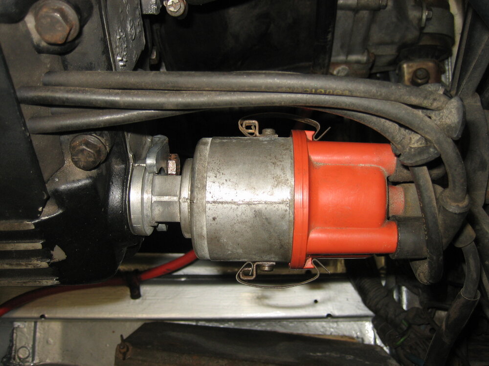

Wenn sich beim 16i Sauger der ZZP nicht einstellen läßt, wie erfahre ich dann die korrekte Position des Zündverteilers?
...oder ist das völlig egal, in welcher Position der steht...??
Mach ein Bild vom Verteiler, wie der im ZK steckt.
Der ZZP wird wesentlich vom OT Geber (unter der Riemenscheibe) bestimmt.
Wenn der Verteiler komplett falsch steht, dann gibt's Probleme. Aber ein paar Grad beeinflussen da nichts.
Gut, ich mache am Freitag ein Foto...

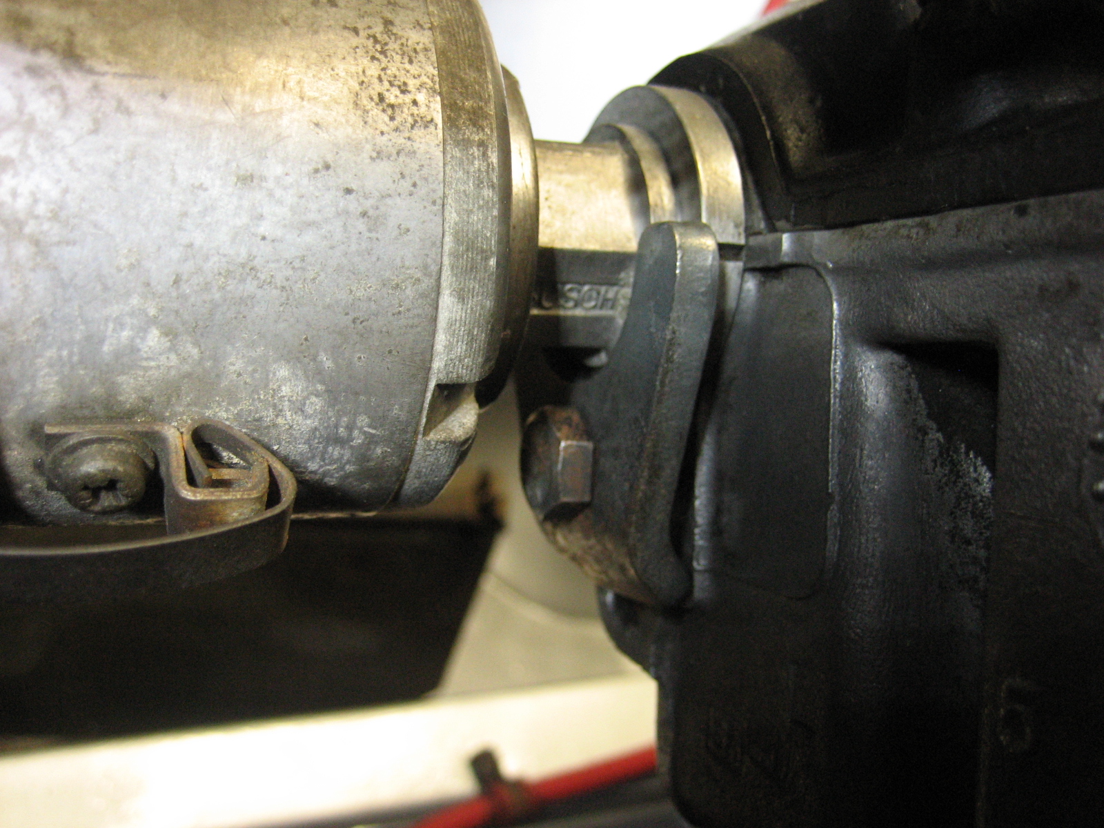

Der Verteiler hat doch eine Markierung.
Wo genau?
Am Flansch befindet sich eine Kerbe, welche sich mit der Kante des ZK decken sollte. Vorher auf OT drehen, damit der Läufer auch auf der 1 steht.
Aktuell sieht das Ganze so aus:

Zumindest das 3. Bild zweigt noch einmal sehr sauber die relevante, auf dem 1. Bild etwas mehr aus der Ferne dargestellte, Stelle. Insofern ist Deine Aussage schon rein sachlich einfach falsch.
