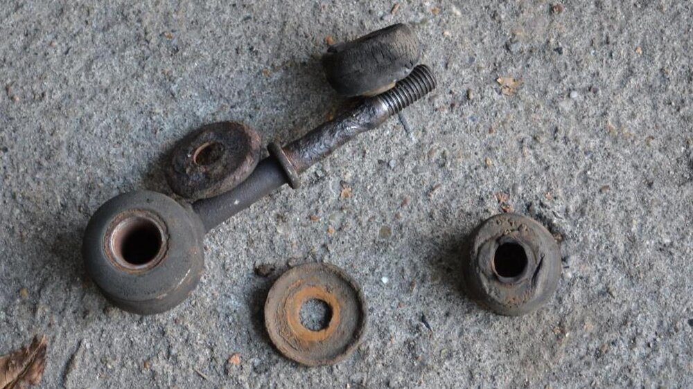

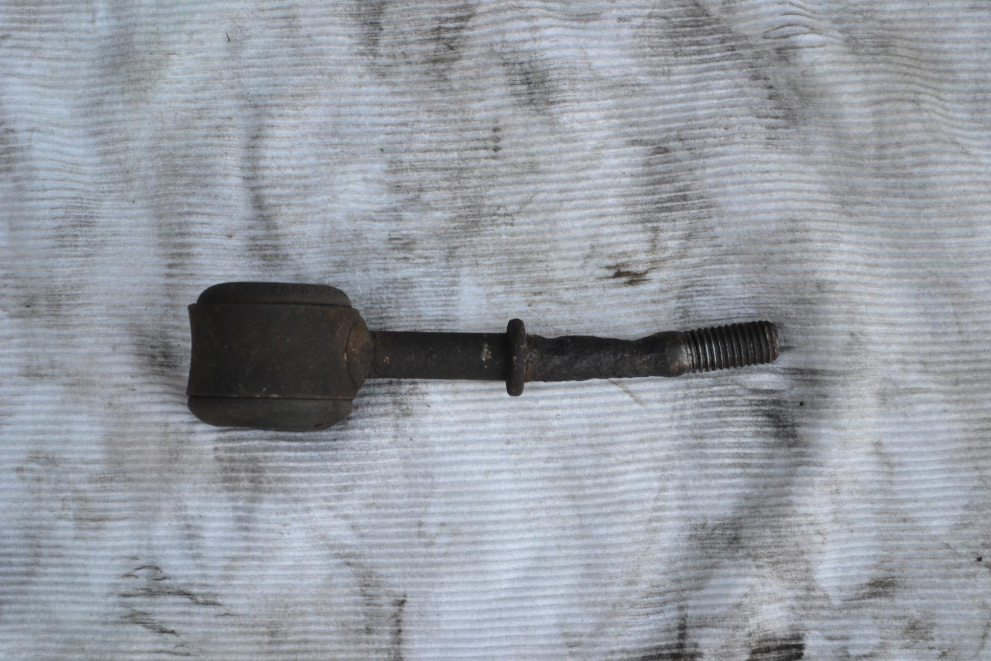

Kann dir, falls Interesse besteht, meine ollen Koppelstangen heute abend als Foto reinstellen.
Mit etwas Verspätung heute die Koppelstangenfotos.
Grenznutzungsdauer überschritten, würde ich da mal sagen.
Allerdings sind mir auch schon ladenneue zerbrochen.
Von daher am besten gute Gebrauchtteile besorgen und mit 'Commander-Buchsen' bestücken.
Die Koppelstangen vom Commander gibt es komplett einbaufertig, dafür braucht man keine Altteile. Ich habe sie gerade verbaut und bin sehr zufrieden. Am besten auch die Stabilager gleich mit auf Commander-Standard umbauen.
