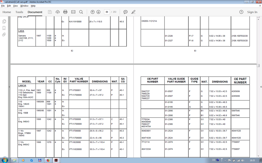

Ich war paar Tage unterwegs. Ich habe (irgendwo) eine PDF Datei wo angegeben war welche Shims bei welchen Fahrzeugen verwendet werden. Sobald ich diese finde werde ich sie hier posten.
Der Thread heißt doch :
Shims --> Bezugsquelle
Quellen wurden hier doch schon genannt.
