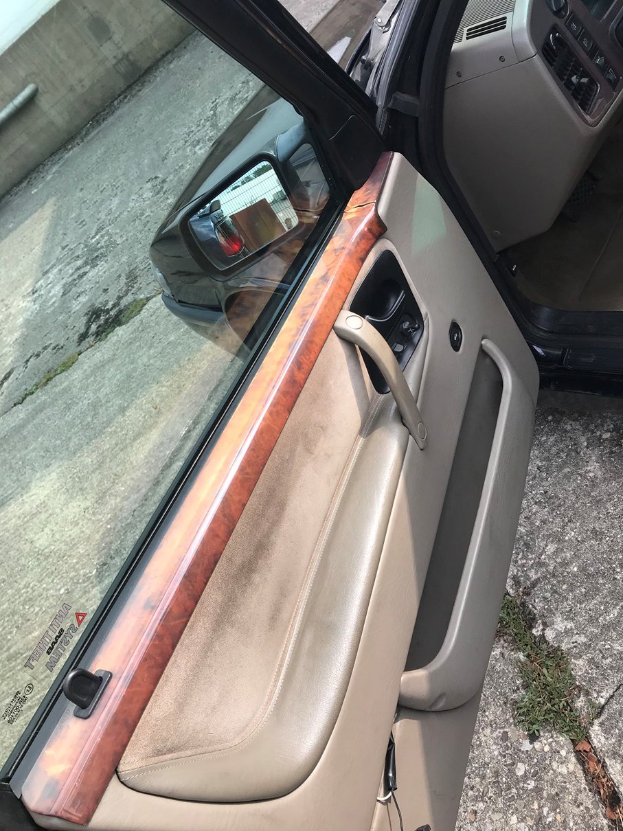

Ich glaube eher er meint das Alcantara, das so verschmutzt ist. Auf dem Bild ist der Zustand des Holzes schwer zu erkennen, sieht m.A. nach aber noch gut aus.
Nein, leider nicht (Denke die Türeinlage ist relativ einfach sauber zu bekommen, Lederreiniger und für das Wildleder/Alcantara etwas Waschmittel).
Die Holzleisten auf Fahrer- und Beifahrerseite sind gebrochen (siehe Foto vorne im Bereich des Spiegels) und der Lack (oder Kunstharz?) zudem ziemlich verblichen. Kommt auf dem Foto nicht so rüber wie in Realität.
Die Türeinlagen und Armauflagen sollten sich relativ einfach auf die anderen Blenden setzen lassen.

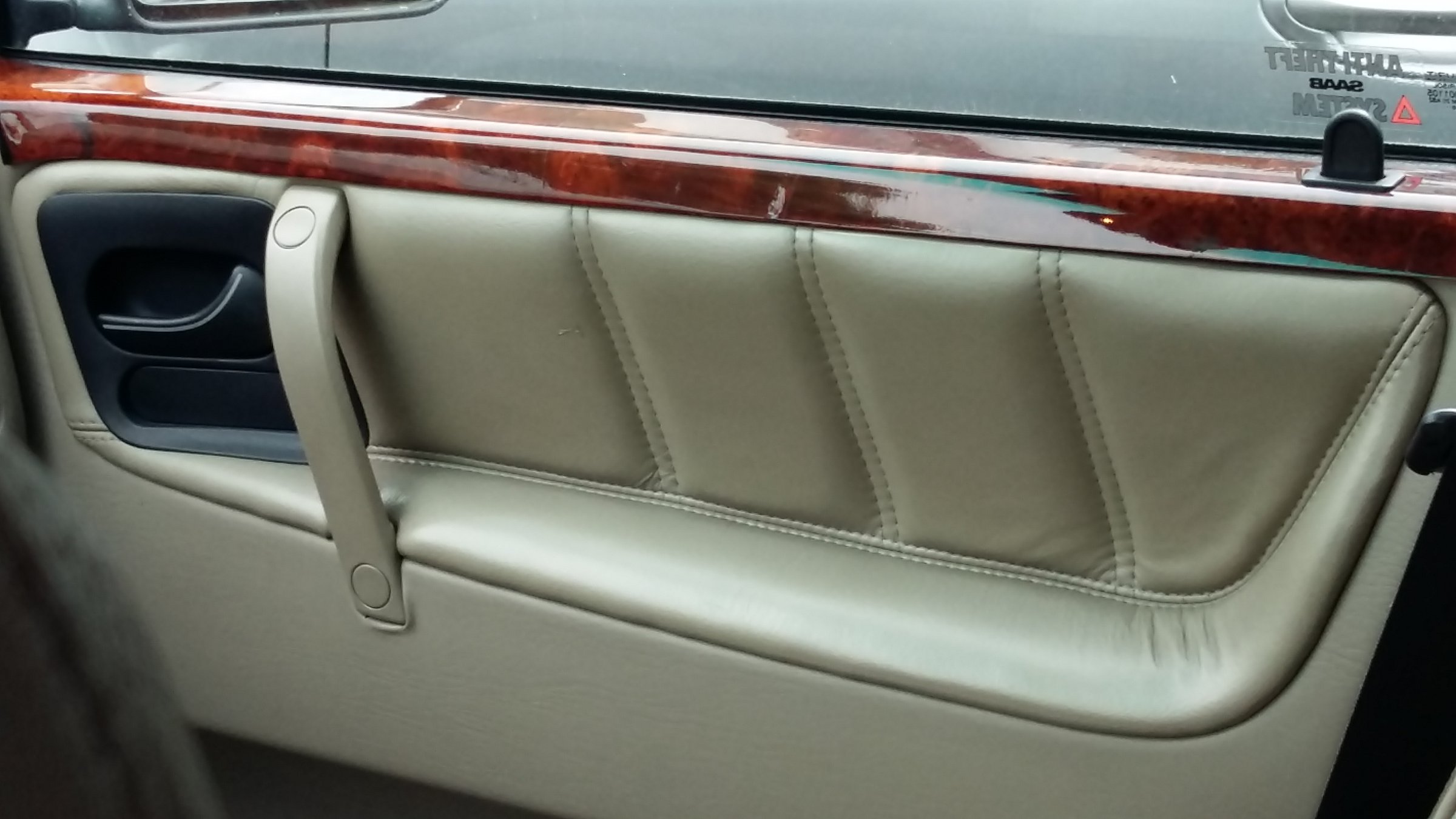

Das sind die schönsten die ich je im 9K gesehen habe. Angeblich von Hirsch20160713_154426.thumb.jpg.8e82fc81b1b7ee3403825c30659edcb9.jpg
Meinst Du die Ledereinlage?
Naja, Geschmackssache. Ich finde diese Nahtstruktur nicht schön. Haben die Einlagen im Mercedes teilweise auch. Hat mir nie gefallen.
Ja das stimmt, das ist reine Geschmackssache
Wobei der Daimler die teilweise noch so komisch gerafft hat, was dann noch seltsamer wirkt.
RIchtig. Das auch...

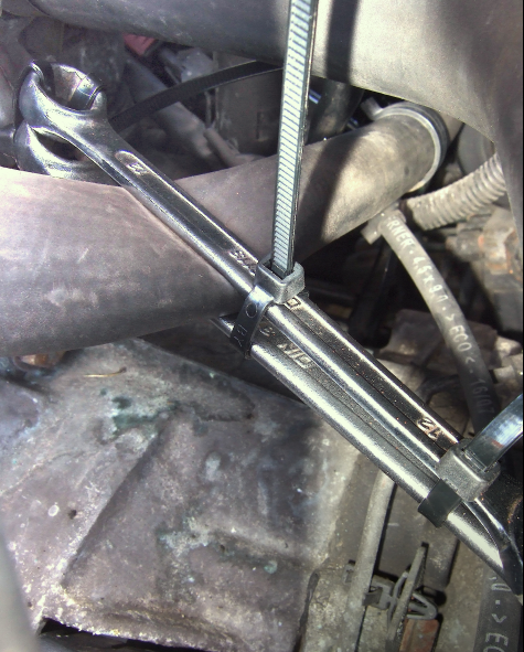

Welcher Schlauch ist das?
Ich nehme an zum Wärmetauscher...
Genau, der WT hat sich gestern auf der Autobahn mit einer großen Dampfwolke, komplett beschlagenen Scheiben (der Mist lässt sich nicht mal abwischen!) und einem Fußbad verabschiedet. :eek:
Heimfahrt ging mit 3x Auffüllen, Teile sind auch schon bestellt.
Eigentlich sollte er der "Werkstattersatzwagen" sein - das hat er offenbar nicht richtig verstanden und will selbst immerzu in die Werft - scheint ihm zu gut zu gefallen dort... :rolleyes:
Ich hab ihm schon angedroht, dass er bei der nächsten solchen Aktion wegkommt...! :mad::viking:
Ist halt eifersüchtig auf die anderen Autos, die repariert werden.:tongue:
Abgesehen davon: Als "Ersatzwagen" bezeichnet zu werden.....klar dass der dann .....:eviltongue::eviltongue::eviltongue::eviltongue:
... dass er bei der nächsten solchen Aktion wegkommt...! :mad::viking:
hat ja schon Erfahrung im schlachten seinergleichen ... :eek:
Gut, dass der 9K-Häcksler noch nicht erfunden wurde....
Den neuen WT unbedingt bestmöglich mit Bremseinreiniger außen herum reinigen.
Es wird danach trotzdem noch mehr als genug und länger als gedacht stinken.
Und, wenn Du da dran bist, gleich mal die Lüfterlager ansehen und säubern & schmieren (Ich nehme Modi-Pulver).
Vorher die Klima absaugen lassen. Mit geöffneten Klima-Leitungen mach sich das um Welten besser.
Mußte da schon bei mind 5 9k, u.a. den 3 aktuellen ran. Und bei den letzten beiden Aktionen habe ich es so gemacht. Ist um Welten entspannter.
Danke für die Hinweise! Die entsprechenden Anleitungen hab ich mir schon durchgelesen - ebenfalls danke dafür! :top:
Danach glaube ich gerne, dass es mit getrennten Klimaleitungen besser geht - wenn es jedoch auch mit angeschlossenen Klimaleitungen geht, werde ich es aber (zunächst? :redface:) trotzdem so wie beschrieben vorsichtig versuchen, denn die Zeit (und das Geld), dafür 2x zur Klimabude zu fahren, würde ich mir gerne sparen, und optimistisch rechne ich damit, dass ich trotz komlizierterer Arbeit so viel länger doch nicht brauchen werde. :rolleyes: Und ich hab ja nicht vor, das öfter zu tun. :eek:
Neuer Lüftermotor (hat schon gequietscht) ist auch bereits geordert - für 80 € mach ich da erstmal keine Experimente. Der Alte wird dann in Ruhe angesehen und ggf. überholt.
