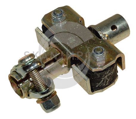

Schau mal nach dem Gummi-Element, welches das Schaltgestänge am Getriebe anbindet. Ggf. kannst du kurzfristig mit 2 Kabelbindern das Ding wieder zusammen zurren. Oder gegen Neuteil tauschen.
Hier, schau mal da nach -Saab 900 Gelenk Schaltung / Originalteil:
http://www.skanimport.com/saab-ersatzteile/saab-900-klassik/
Ist das Silentlagen an der Schaltstange am Getriebeeingang noch intakt oder das Gummielement darin gerissen?

Wenn ich #1 richtig verstehe, läßt sich doch aber der Schalthebel selbst nicht mehr aus dieser Ebene hinaus bewegen.
Ein rottiges Gummielement sollte doch eher für zu viel, als für zu wenig Freigängigkeit sorgen.
Ja das stimmt, er lässt sich keinen "Millimeter" aus der 3-4er Ebene bewegen ... :hmpf:

Hallo zusammen, vielen Dank für Eure Hilfe!! Geht wieder !
Es war der kleine Sift, der die "Kunststoffzahnkugel" am Ende der Schaltstange mit dieser sichert. Er hat gefehlt/abgebrochen. Ein Stück Schweißdraht durchgesteckt - und es schaltet sich jetzt "knackiger" als zuvor!
