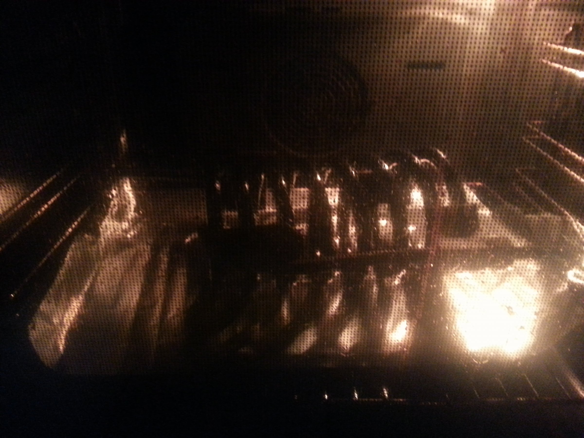

Federn selber pressen
Diese Methode wendet auch Reuter Motorsport in Gießen an, 3 km von meinem Wohnort.
Dort werden seit Jahren auf diese Weise Fahrzeuge für den Sporteinsatz präpariert, allen Zweiflern zum Trotz.
Reuter schiebt die in den heimischen Backofen bei 250°C? :eek:
Kann mir nicht vorstellen das diese geringe Temperatur dem Werkstoff schaden soll.
Ergebnis in ein paar Tagen interessiert mich :top:

So, ich komme gerade von der Probefahrt zurück.
Fährt sich wie immer und hat nun die richtige Höhe. Damit ist das Experiment für mich geglückt!
Man braucht dazu also weder eine spezielle Halogen-Atmosphäre im Backofen noch gefiltertes Mondlicht. Auch das Datum und den Wochentag kann man ignorieren. Gebete haben wahrscheinlich ebenfalls keinen Einfluss.
Doch vielleicht nehme ich beim nächsten Mal einen Bratschlauch, das ist eine gute Idee.
Bearbeitet von nitromethan

Das Auto steht und fährt immer noch so, wie es sein soll.
Die Beschichtung bleibt erhalten, wird bei hellen Beschichtungen höchstens eine Nuance dunkler.
Und natürlich kalt gepresst und entspannt, man will sich ja nicht die Finger verbrennen. Gutes Olivenöl wird ja auch kalt gepresst :biggrin:

Nur um sicher zu gehen. Will wissen, ob ich das richtig verstanden habe:
Die Federn werden ausgebaut, dann 12,5 cm zusammenbepresst, um schlussendlich eine Tieferlegung von 2 - 2,5 cm zu erlangen?
Ja, du kannst auch etwas mehr zusammenpressen. 2 cm sind nicht viel.
Dann ca. 3 Stunden backen bei 250 Grad.

Also....mein Experiment läuft gerade.
Serienlänge ist 27,5 und es handelt sich hierbei um ein 40mm Fahrwerk eines Kadett C das nur vorab. Spielt ja auch keine geige denn es geht hier ja nur um Federn.
Man darf hier natürlich nicht vergessen das die Feder wesentlich dicker ist als allgemein Serienfedern. Somit sind sie auch wesentlich schwerer zu stauchen....sprich zusammen zu drücken.
Habe Sie jetzt auf 21 cm gestaucht und dann ab in den Ofen damit.
Sind nu über 2 Std drinnen und alles supi. Pulverbeschichtung etc allea so wie es sein soll.
Zu erwähnen wäre da noch das es sich um nagelneue noch nie eingebaute federn handelt.
Aus 20 Jahre erfahrung im Tuning Bereich kann ich aber sagen das sich Federn garnicht bis kaum setzen.
Ich bin gespannt und halte euch auf dem laufenden.
