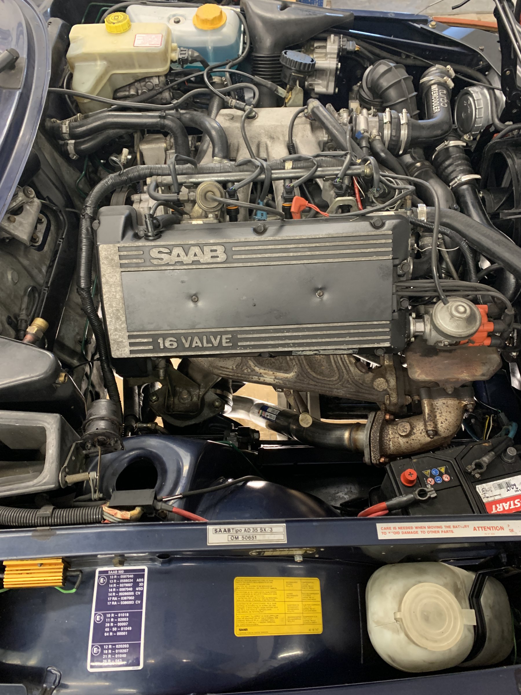

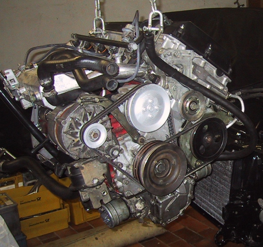

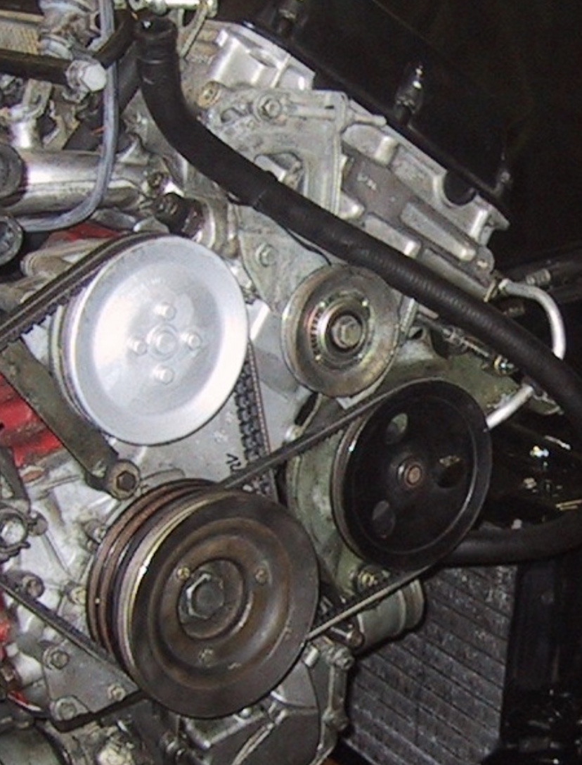

Hab mal ein Foto gemacht, vielleicht sieht man das besser, welche Riemen fehlen.
Leider ist es jetzt schon wieder zu dunkel und ich muß morgen weitermachen.
Danke für eure Geduld!
So ist es vielleicht etwas übersichtlicherB202TUriemen.thumb.jpg.e6a0488978f59107cc45667da3f1b1e0.jpg
Jou, und ganz hinten (in Einbaurichtung gesehen, also hier auf dem Bild in Richtung des Betrachters, sitzt noch die dabei riemenlose Scheibe für die Klima, mit der zugehörigen Spannrolle direkt über der Servopumpe.
Die Spannschraube des Servoriemens ist auf 2Uhr der Servoriemenscheibe direkt unterhalb das Kabelbaumes zu sehen.
Super, Danke euch, sobald ich weitermachen kann, melde ich mal das Ergebnis!

Den unteren Keilriemen, der für die Servolenkung zuständig ist, habe ich dann selbst getauscht bekommen.
Den mit dem längeren Keilriemen über den die Klimaanlage läuft hat, hatte dann die Werkstatt drangebaut,
bei der ich eh einen Ölwechsel machen ließ.
Wenn man es einmal gesehen hat, wo die nötigen Schrauben, bzw. Spanner sitzen, kann man es tatsächlich
leicht selber beheben.

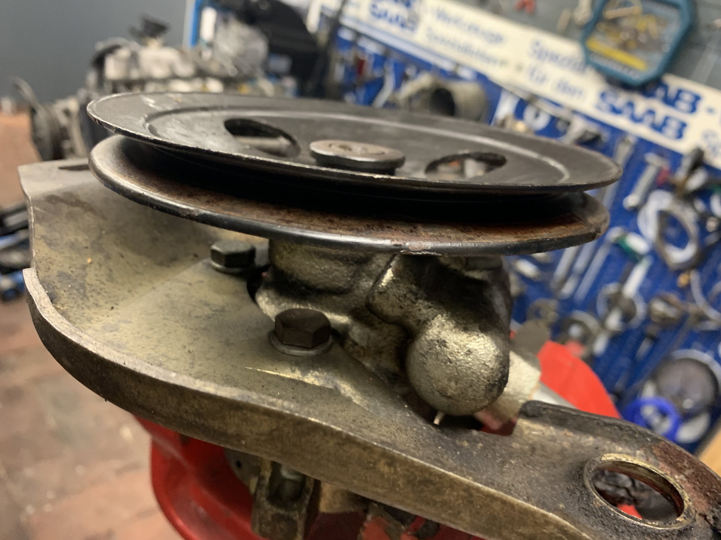

Klaus, ich habe verpasst „es“ wie Du anzugehen ..// und ich Blödi habe die Servopumpe nicht rechtzeitig angebaut. Jetzt bin ich etwas ratlos wie ich die Servopumpe noch hineinfummeln soll. Motor drin, Kühler, Achsen .... alles.
Von oben, von unten ? Was muss alles wieder ab ?
Riemenscheibe mindestens, oder ? Inbus - irgendwie passt keiner !?
Echt ratlos .... vielleicht hat jemand als Ostergeschenk einen Tip für mich.

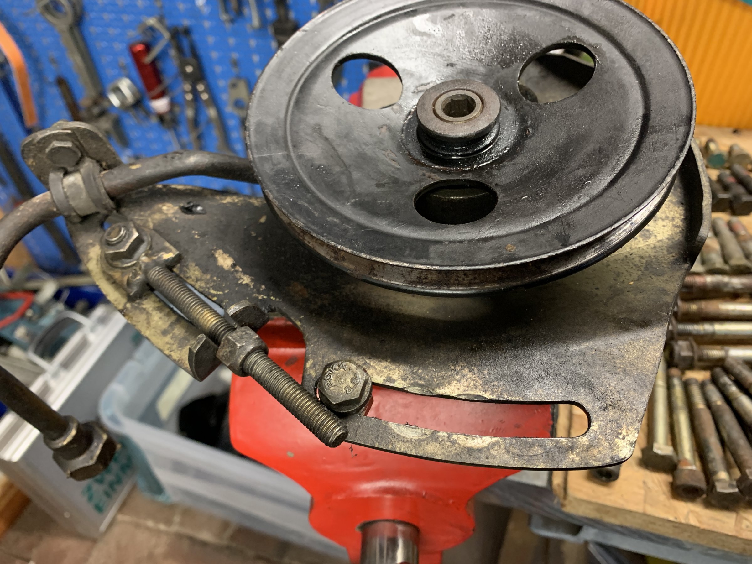

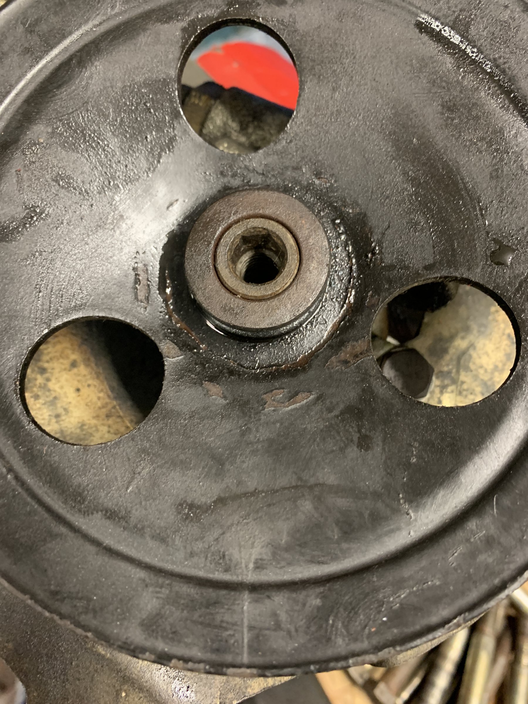

Die Riemenscheibe ist aufgepresst und kann mit solchen Toolsets entfernt und wieder aufgezogen werden.
https://www.ebay.de/itm/6X-Servopumpe-Riemenscheibe-Abzieher-Kit-Riemenscheibensatz-Demontagewerkzeuge/193279424166?hash=item2d0059f6a6:g:pzwAAOSwRsJeCrma
Da das Zoll Maße sind, passt da nichts metrisches. Der Inbus wird auch meiner Meinung nach nicht benötigt, keine Ahnung, wozu der gut ist.
Aber sollte sich die Servopumpe nach Aufhängen des Motors und lösen der hinteren Verbindungsstrebe nicht auch so installieren lassen?
Den Aufkleber vom Auspuffrohr könnte man noch vor dem Verkokeln entfernen.
... Jetzt bin ich etwas ratlos wie ich die Servopumpe noch hineinfummeln soll. Motor drin, Kühler, Achsen .... alles.
Riemenscheibe mindestens, oder ? ....
Von oben und nein, die Riemenscheibe bleibt drauf.
Du musst "einfach" den richtigen Winkel finden...
Und der Einspritzkabelbaum muss natürlich etwas aus dem Weg.

Ja Klaus. Kein guter Tag. Vielleicht war ich auch zu müde ... von den Osterschichten ... aber ein bisschen Ablenkung musste sein. Gut dass ich das mit der Pumpe jetzt weiß. Ich war ähnlich ratlos.
