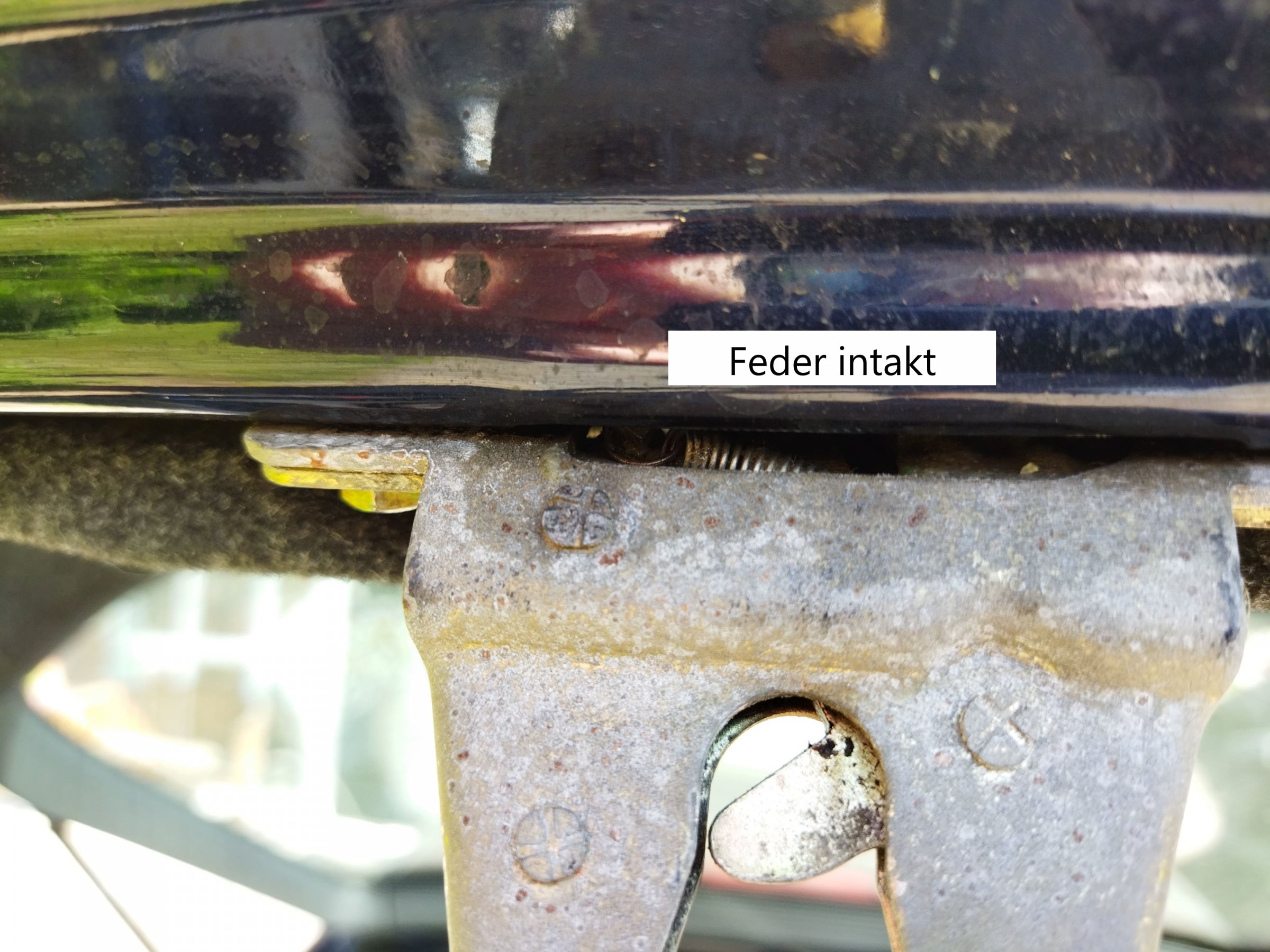

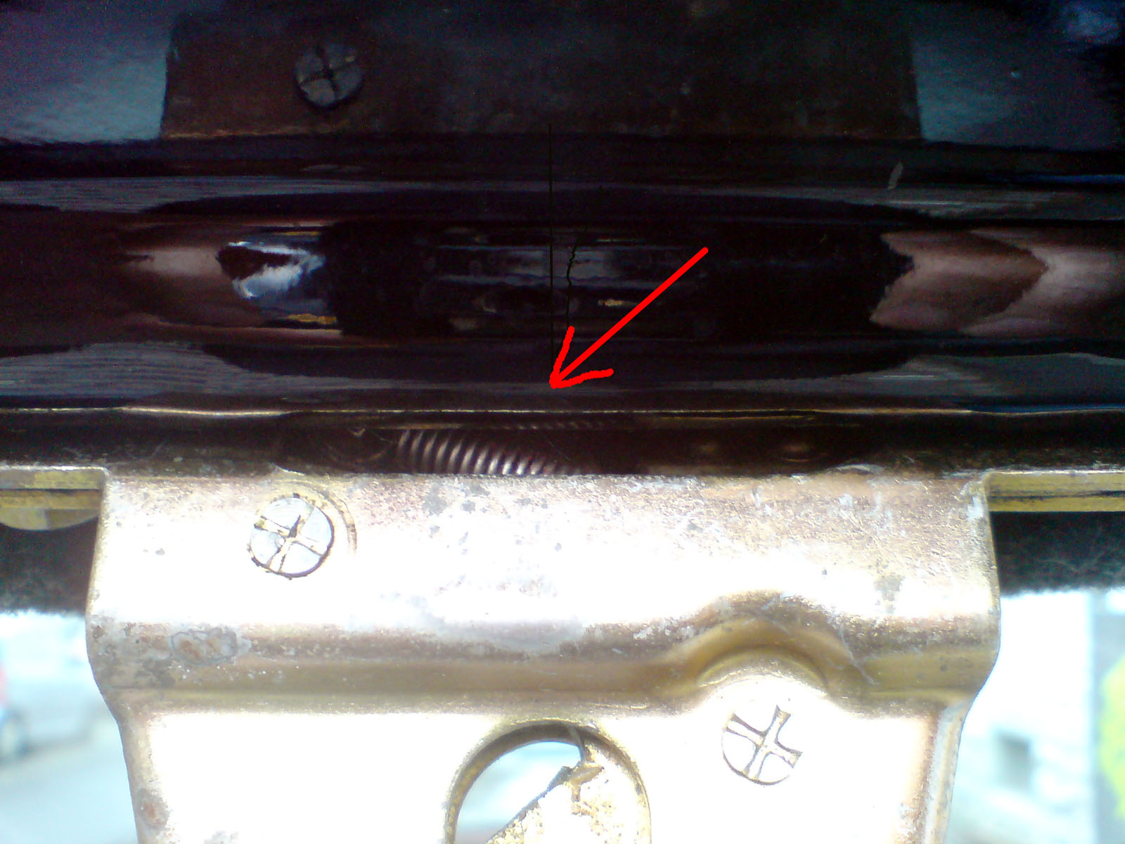

Eine gebrochene Feder kann man sehr leicht feststellen, denn dann fehlt der Widerstand wenn man den Riegel mit der Hand bewegt. Man kann die Feder auch im eingebauten Zustand sehen, und je nachdem welche Seite gebrochen ist, hängt die Feder nur lose herum oder ist gar nicht mehr zu sehen.

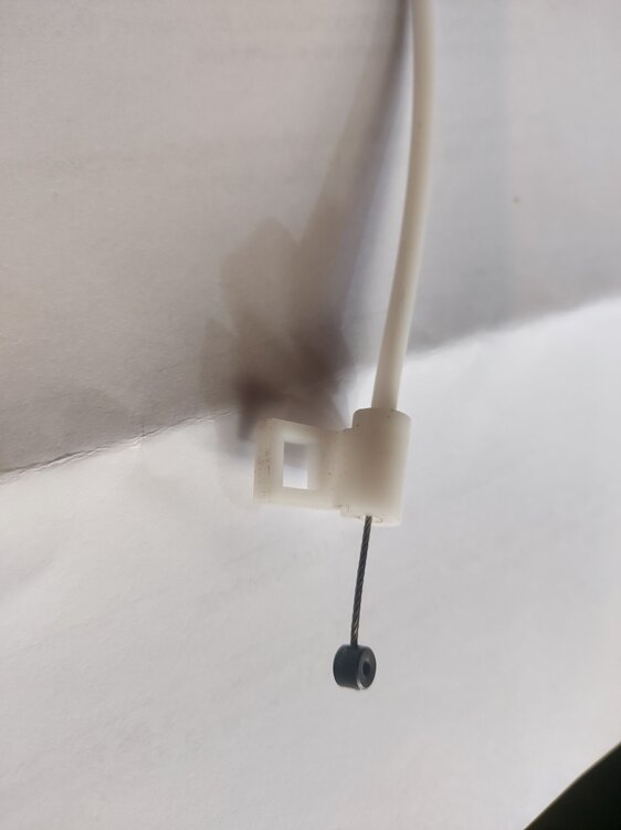

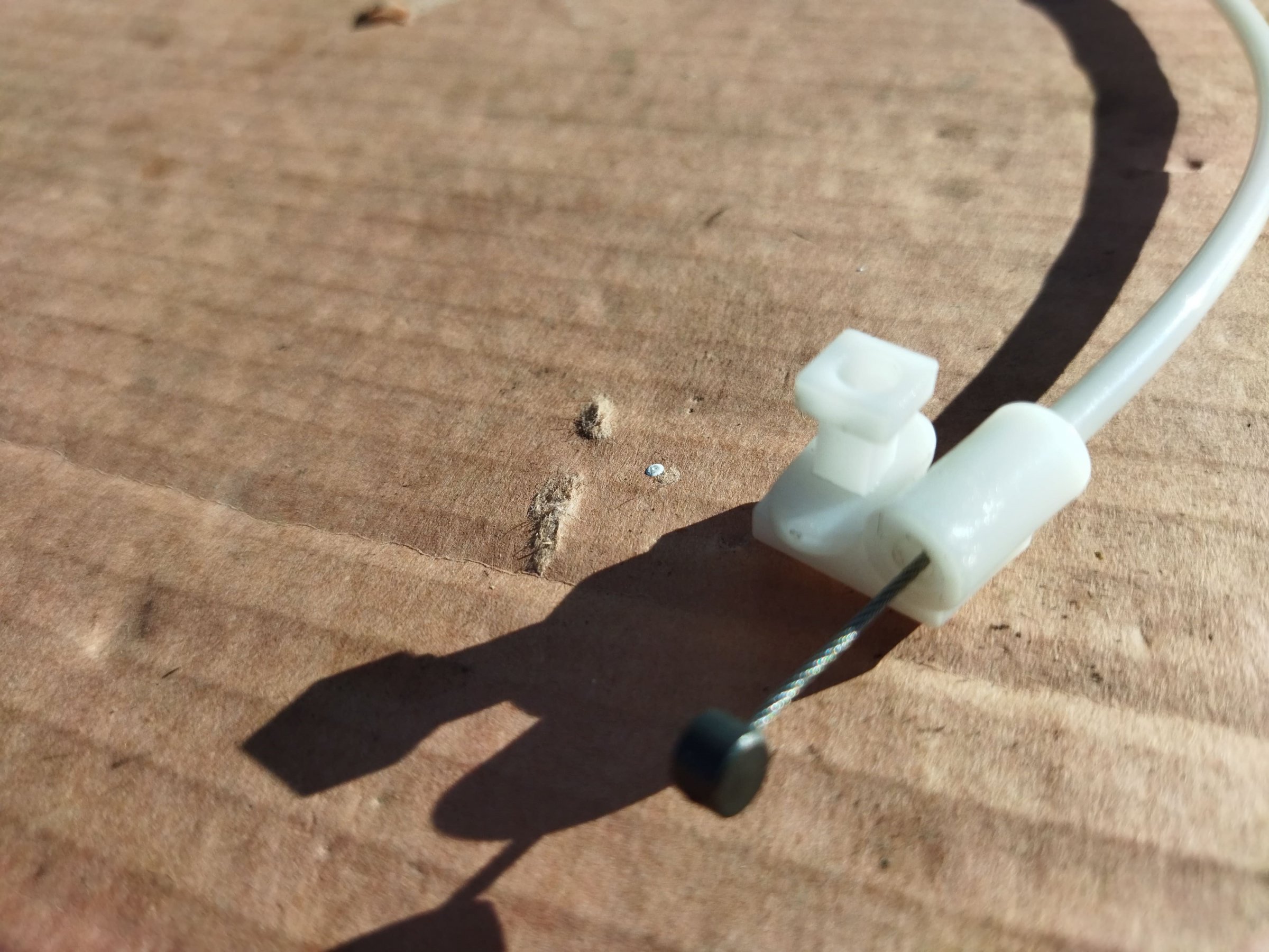

Um das Schloss herauszubekommen, sollte man zuerst das Seil oben herausnehmen, dazu mit dem flachen Schraubendreher vorsichtig den weißen Stopfen anheben, siehe das Bild dazu. Bitte entsprechen vorsichtig umgehe, wenn das Teil gebrochen ist, kann man nie mehr das Schloss mit dem Schlüssel öffnen. Jetzt müssen nur noch die drei Schrauben gelöst werden, dann kann man das Schloss mit einer Drehung herausnehmen. Als letztes noch den Kabelbaum lösen und ihr habt das komplette Schloss in der Hand.

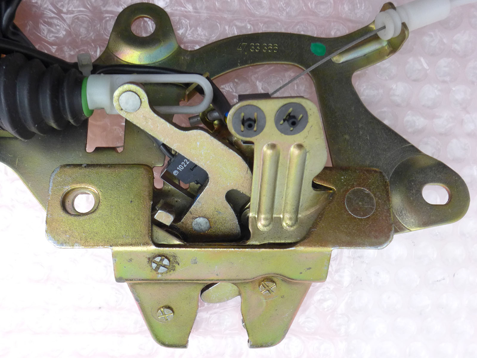

Jetzt gibt es zwei Möglichkeiten, entweder ihr habt einen kompletten Ersatz, oder ihr wollt nur die Feder austauschen.
Wenn ihr ein Ersatzschloss habt dann vergleicht auf jeden Fall die Nummer auf dem Motor und schaut euch sehr genau die beiden Mikroschalter an. Da dürfen jeweils nur zwei Kabel sein. Stimmt eines davon nicht, dann schaut euch mal meinen anderen Beitrag an, wenn ihr keinen Schock erleben wollt.

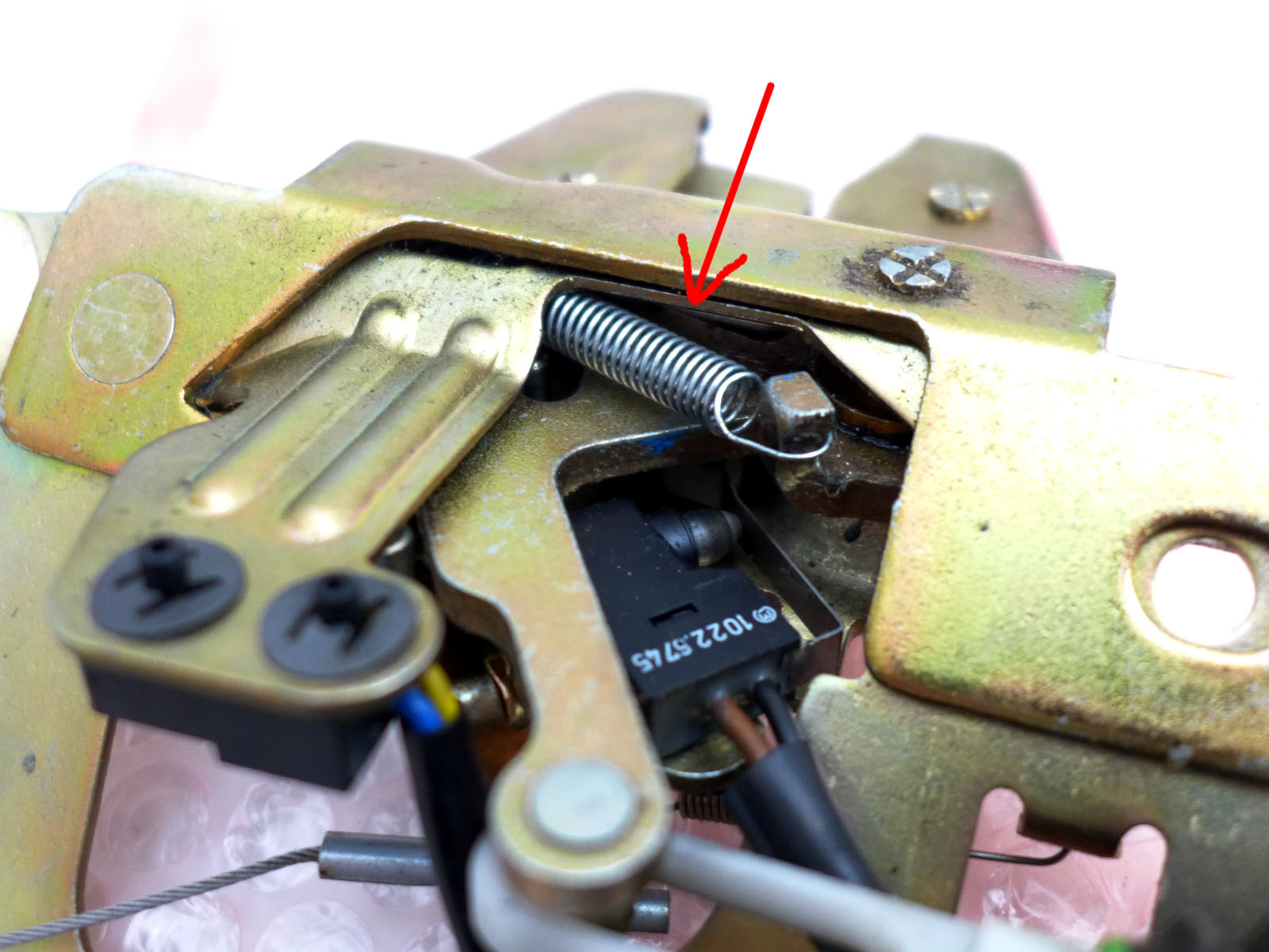

In den meisten Fällen wird kein Ersatzschloss vorhanden sein, dann kann man mit etwas Geduld entweder die gebrochene Feder wieder einsetzen, oder eine neue Feder die auch passt. Aber bitte daran denken, diese Feder ist bei geschlossenem Kofferraum immer gespannt und das sind 99,9% im Betrieb.

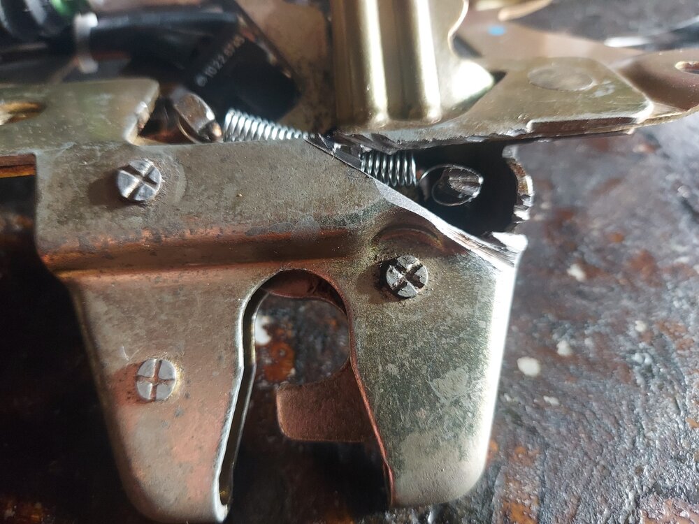

Bei mir war die Feder am Übergang zur Schlaufe gebrochen, da habe ich einfach die Schlaufe zwei Gänge in die Feder gedreht und wieder eingehängt.
Das hört sich jetzt leicht an, aber dazu musste ich erst die rechte Seite soweit aufschleifen, bis die zweite Federhalterung freiliegt und man die Feder da einhängen kann. Siehe dazu die Bilder. Das sieht jetzt zwar nicht so richtig schön aus, aber man sieht das ja nur wenn der Kofferraum offen ist.

Federintakt.thumb.jpg.3eaa2d91ab815e74c7689e05e57a228d.jpg Plastikhalterentriegelt.thumb.jpg.5006426e2004c5348ab5bae36aa2acbb.jpg SchlossrechtsaufgeschliffenundFederwiedereingehngt.thumb.jpg.0fab4a11145969b03f8def6a0d780b70.jpg

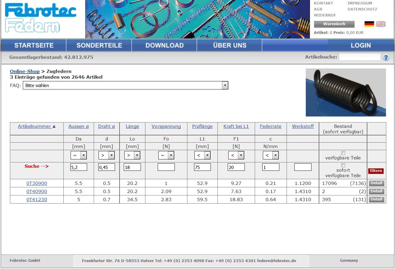

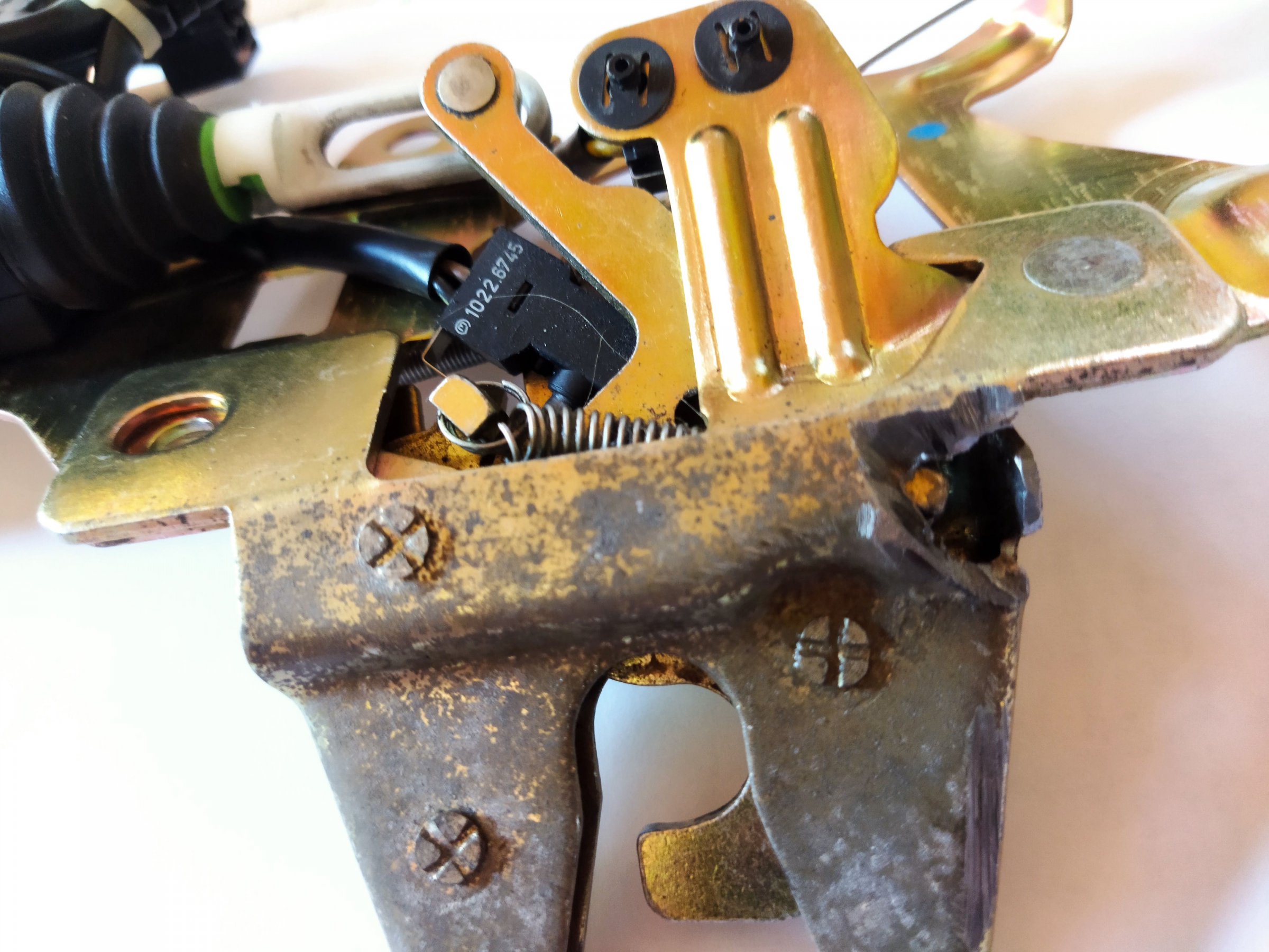

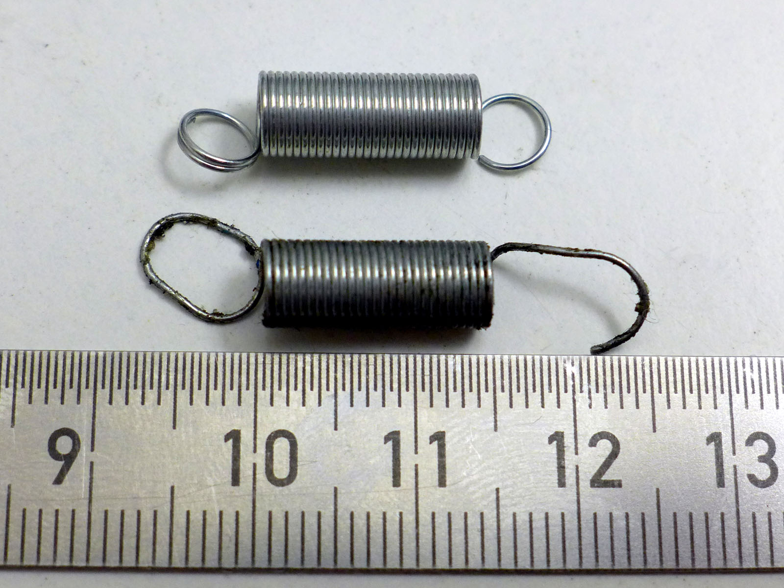

Es sind mindestens 2. Die die bricht ist meine ich immer die gleiche. Hab mal ein paar Fotos von meiner Reparatur angehängt. Das letzte zeigt die Größe und Kraft der Feder, die ich ausgemessen hatte. Gab es so bei einem Federhersteller. Aber ich meine ich hätte die letztens auch noch im Sortiment von Orio gesehen, für nur wenige Euro. Das wusste ich damals noch nicht. Müsste die 4010963 sein, oder die 4088209. Wird man sicher an der Form sehen.

Es gibt eine dünnere Feder (Die den Hebel von dem Drahtseil für die manuelle Entriegelung zurückdrückt) und eine dickere Feder im Schloss selber.
Wenn die bricht, funktioniert die Entriegelung per Knopf (oder FB) nicht mehr (oder nur 1 Mal auf 5 oder mehr).

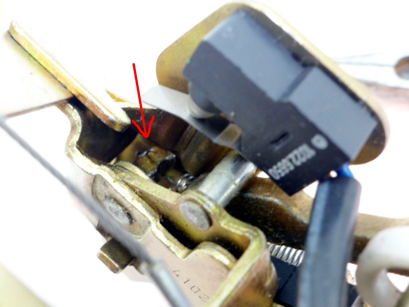

Feder kaputt
Wenn du Kofferraum aufbekommst, dann schau dir auf jeden Fall die Rückholfeder aus dem Beitrag in #1 an. Am besten du machst eine Bild davon und stellst es hier ein. Beschreib doch mal, wie sich der Hebel anfühlt der sich unten mit dem Bolzen verriegelt.
