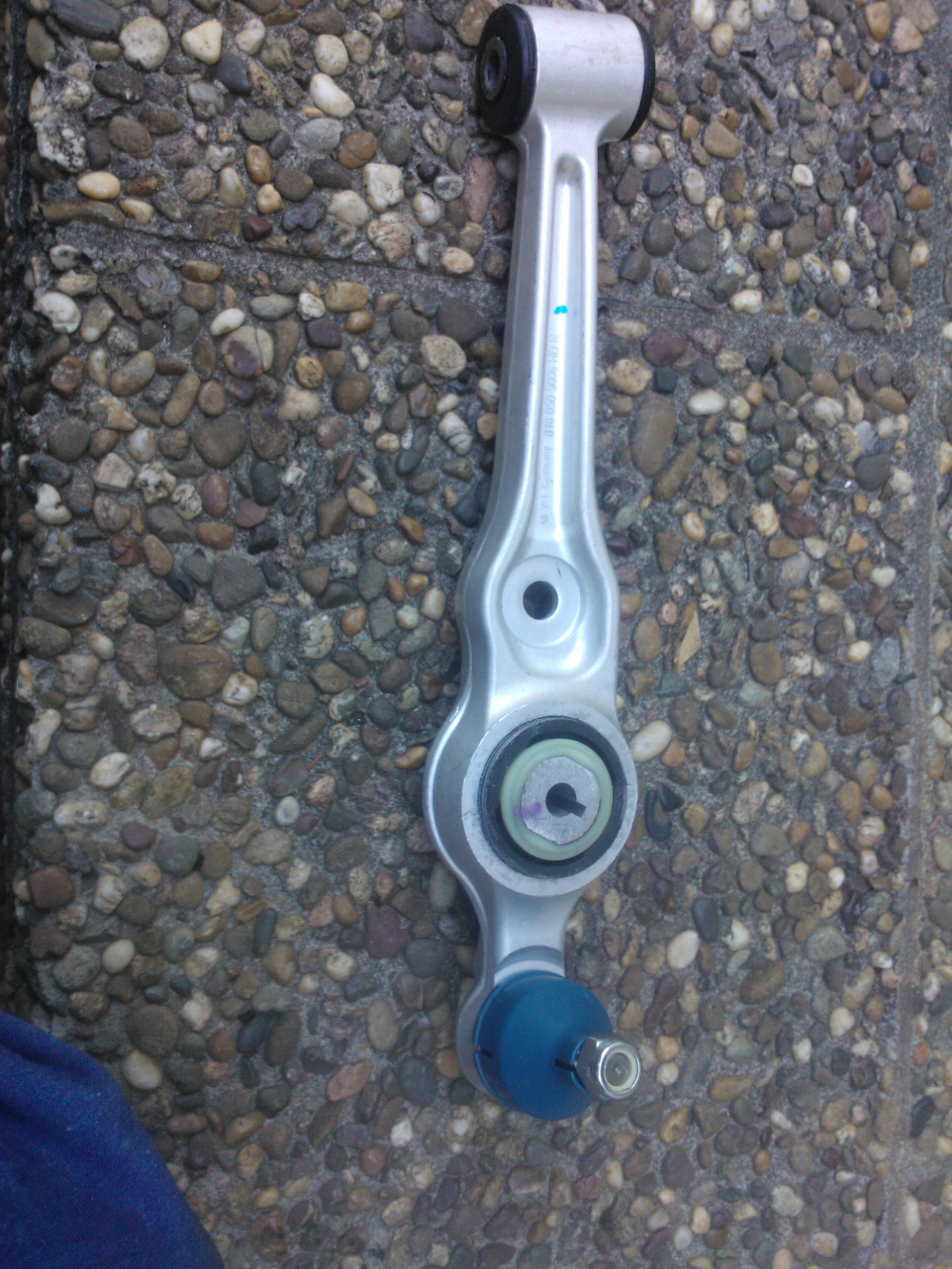

Habe heute mal bei Meyle nachgefragt wegen den HD-Querlenkern.
Die stellen die Dinger komplett selbst her. Traggelenk ist konstruktiv mit dem Serienteil identisch. Gummibuchsen wurden konstruktiv "verbessert" (was auch immer das heißen mag).
Ich habe jetzt mal einen Satz HD-Querlenker bestellt und hoffe, daß Meyle die Traggelenke qualitativ besser gefertigt hat als die Mitbewerber. Falls es was zu berichten gibt, melde ich mich.

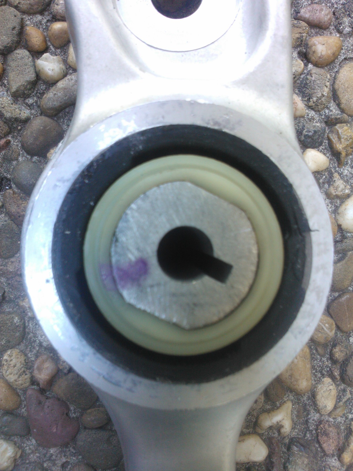

vielleicht mit einem Bild bevor die Stoppmutter aufgesetz ist........
Da wollte ich ja noch ein paar Bilder posten. Bitte sehr.
WP_001814.thumb.jpg.702706167afa200d9e85244d94f82d82.jpg WP_001816.thumb.jpg.8263bbd66c52741dd7a26de43df1b6d9.jpg WP_001821.thumb.jpg.6c7dc527b6990a7730d2102f859b0e14.jpg

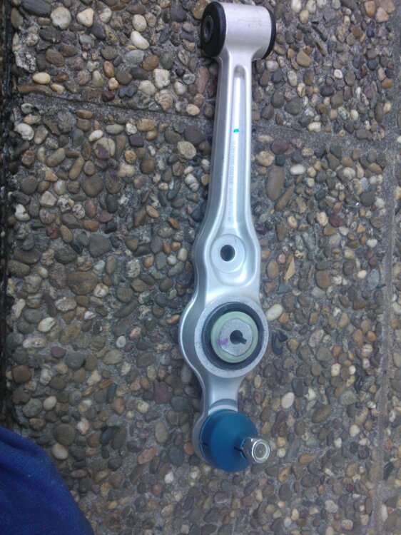

[ATTACH]98682[/ATTACH] [ATTACH]98683[/ATTACH] [ATTACH]98684[/ATTACH]

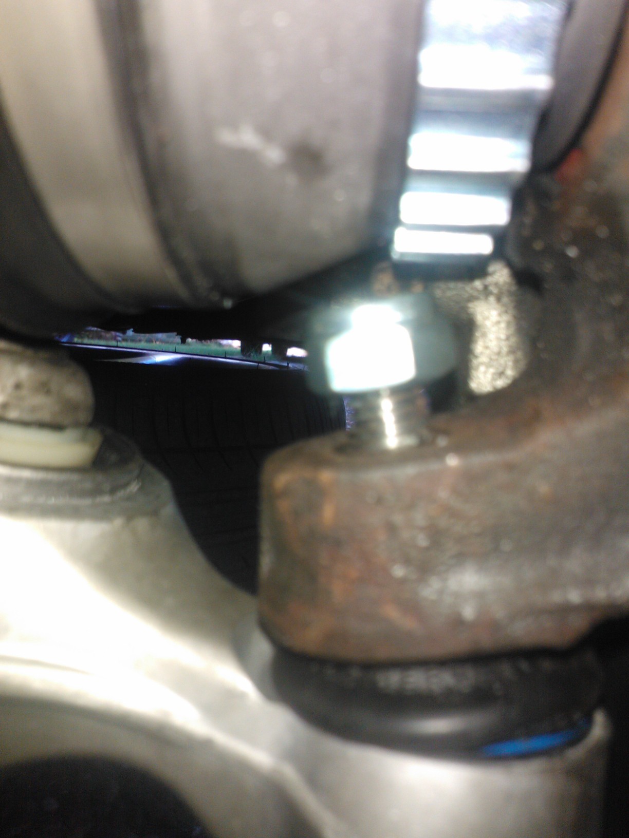

auf deinem Bild sieht es so aus, als ob du glück hattest, da der Konus vom Traggelenk-Bolzen bis Abschluß Federbeinaufnahme steht.
hatte schon konstrukte bei denen das Gewinde noch weit in der Aufnahmebohrung verschwand.
Gibt es einen Preis u Link..?
Das muss doch aber so (zumindest minimal)?! Hier sieht es ja fast so aus, als würde der glatte Teil des Konus noch oben rausgucken - das wäre dann wohl der Fall, in dem die von dir erwähnte U-Scheibe wohl zu Einsatz käme...
Ich habe - auch wenn es wohl nicht vorgesehen ist - noch jeweils eine U-Scheibe unter die Mutter gelegt. Kann nicht schaden, Gewinde ist lang genug.
[mention=3353]majoja02[/mention] wegen Preis / Bezugsquelle: wie gesagt, hab sie über Ebay gekauft, Suchwort "Meyle YS3D". Haben mein ich 225Euro im Satz gekostet (1x Links, 1x Recht).
wenn der konus von oben bis unten passig ist, okay so, mutter sichert nur, bei zu kurzen konus beginnt im laufe der zeit ein schaukeln,welcher im Laufe der zeit das Traggelenk, durch rucken zusätzlich belastet, in diesem fall verwende ich die große U-Scheibe.
Meist erkennt man die (nenne es mal) die schlechteren Lenker, daran das die Staubmanschette schon an der Federbeinaufnahme gequetscht wird.
