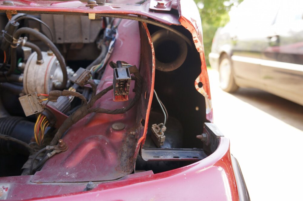

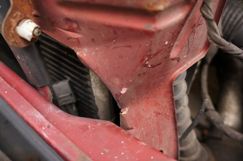

Habe heute mal ein wenig entrümpelt und bissel was grade gebogen:
- Innere Scheinwerfer-Aufnahme, lies sich sehr leicht zurück biegen. Muss ich mir über den Riss Sorgen machen?
- äussere Scheinwerfer-Aufnahme und Blinker-Halterung:
vorher: DSC01132.thumb.JPG.bc0a44b5084ffb5f378c872f5193591f.JPG nachher: DSC01133.thumb.JPG.827803e063df39ab16a0609717f854a1.JPG
Der Kotflügel und die Aussparung des Blinkers sieht auch noch alles andere als schick aus. Muss mal n Pömpel besorgen. :redface:

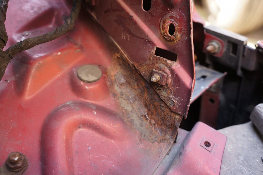

aber, dabei sind mir recht viele Roststellen an Schraublöchern und Blechkanten aufgefallen. :mad: Ehrlich gesagt ein wenig schockiert. Egal, was sollte ich tun? Rostumwandler und dann Lack aus der Sprühdose? Beispiel:

dabei sind mir recht viele Roststellen an Schraublöchern und Blechkanten aufgefallen. :mad: ... was sollte ich tun?
Kommt drauf an, wo es hingehen soll.
Quick and "dirty" (aber wirksam): Handentrosten wie eben vorgeschlagen, Owatrol-Öl drauf, Rostschutzfarbe deiner Wahl drauf.
Ganz quick: Fluid-Film draufsprühen
Ordentlich: Handentrosten, Rostumwandler (z.B. Kovermi), Grundierung, Lack
Ganz ordentlich: Letztere Variante am demontierten Kotflügel.
Wenn du davon ausgehst, dass da über kurz (oder nicht so lang) ein neuer Kotflügel dran kommt: erstmal Nr. 2, wenn neuer Kotflügel dran kommt: Nr. 4, wenn der Kotflügel ausgebeult dran bleiben soll: Nr. 1
