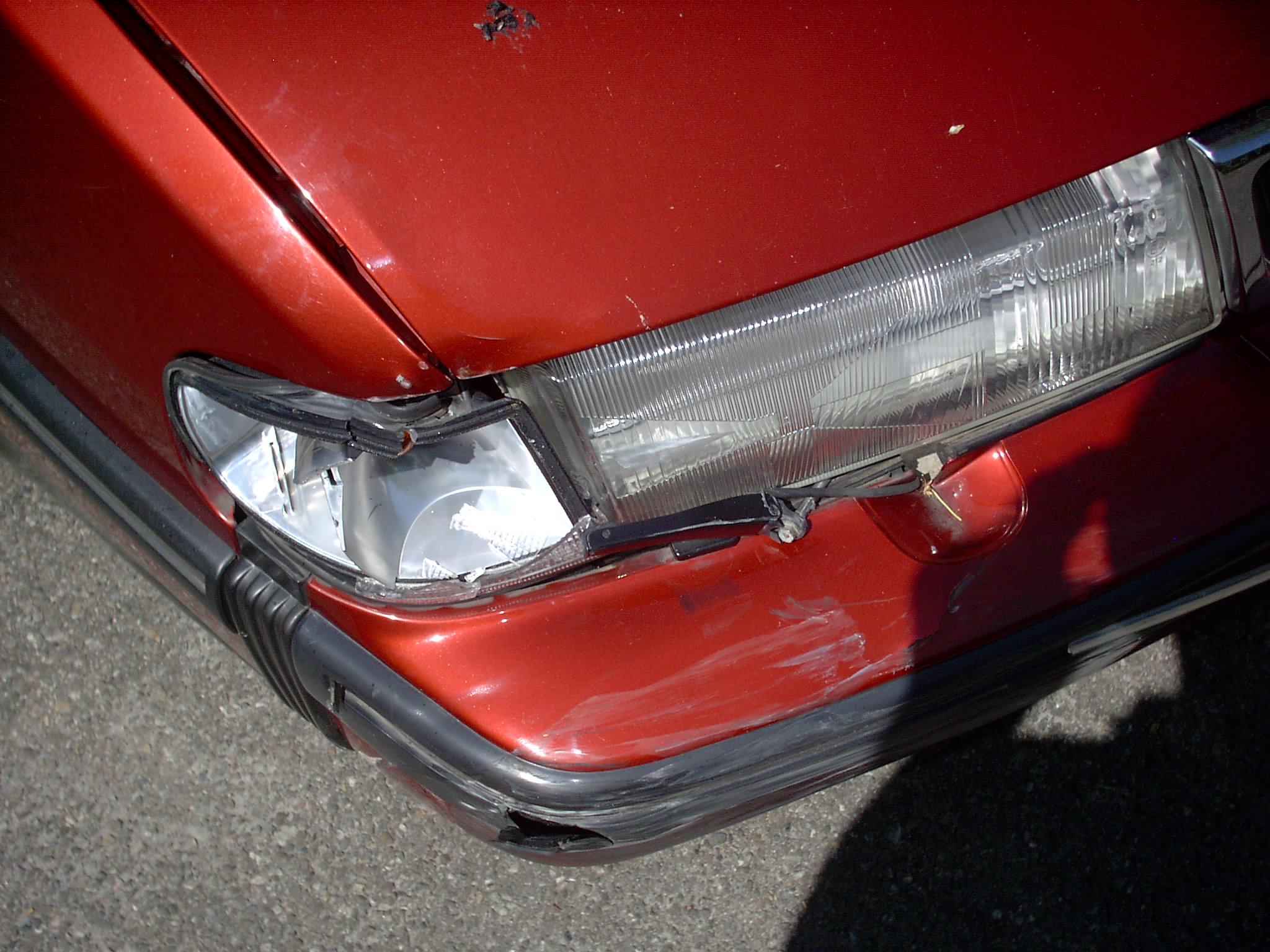

Zum roten: er stammt hier aus dem Forum, die Anzeige ist sogar noch zu finden, sollte als "Übergangslösung" für meine Frau dienen, tuts nun seid fast nem Jahr auch zuverlässig. Ich hab ihn auch lieb gewonnen. Ich glaub der bleibt länger. :rolleyes: Leider muss er zur Zeit noch ganz schön was einstecken, sowohl Innenraumtechnisch von den Zwergen (das Leder ist Gott-sei-Dank so geduldig) also auch letztens von aussen. Damit sind wir schon beim Problem weswegen ich grad euren Rat brauche:
ein "junger" Mann BJ43 hat den guten im vorbeifahren mal eben am Heck gestreift. Meine Frau kam grad ausm Supermarkt und hat das noch gesehen und ist hinterher gerannt, sonst wäre der nette Herr tatsächlich einfach weiter gefahren. :mad:
Der Schaden ist nun nicht weiter gross, Kratzer an der Stossstange. Ärgern tut es mich trotzdem, vorallem wegen der "beinahe-Fahrerflucht". Er hat es wohl gar nicht richtig gemerkt, von meiner Frau zur Rede gestellt sagte er "dachte es wäre die Bordsteinkante". Pff. Ich überlege noch, ob ich die Versicherung des Fahrers belange oder das einfach so sitzen lasse. Eigentlich habe ich keine Lust, ihn einfach so davon kommen zu lassen. Andererseits habe ich wenig Lust und Zeit für den Aufwand das bei der Versicherung anzuzeigen und zu beschreiben und was weiss ich alles.
Frage: was kann man da machen um das weg zu kriegen? Ist da mit Smartrepair was zu machen? Wers perfekt haben will würde wahrscheinlich die Stossstange austauschen/lackieren, aber das halte ich für übertrieben. Deswegen der Gedanke nach Smartrepair, evtl. schleifen und polieren? Was denkt ihr: was sollte ich machen?
Hier mal ein Bild:S1050572kl.thumb.jpg.bbd4d13843bfdd7df0e02e29c73c6c29.jpg
Alleine deswegen sollte man ihn melken.
Schönes Auto übrigens!

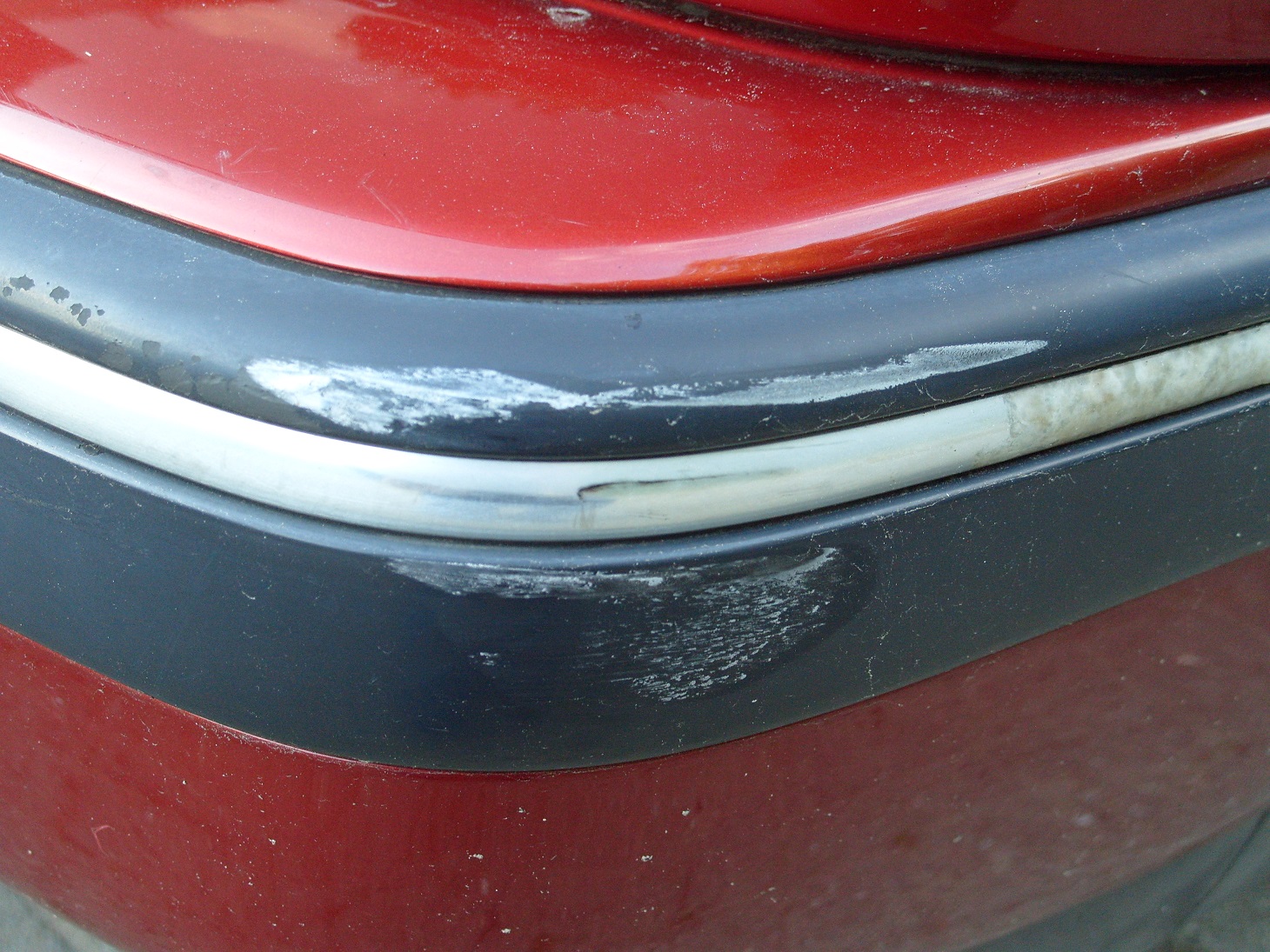

Ich würd es wegpolieren - und mir vom Verursacher aber die Arbeitszeit "entlohnen" lassen. Soll froh sein, wenn das nicht über seine Versicherung läuft!
Meine Stoßstangenecken sehen alle 8 mehr oder weniger so aus - und nein, weder war ich das selbst, noch hat sich jemand anderes dazu bekannt. Sich darüber zu ärgern lohnt nicht, fällt aber manchmal zugegebenermaßen tatsächlich schwer.
Wahrscheinlich kommt dazu, dass die Fahrer von rundgelutschten Neuzeitautos so eine richtige Stoß-Stange wie an unseren Saabs einfach nicht mehr kennen und sich beim Rangieren dann entsprechend verschätzen, weil sie diese nicht "auf dem Schirm" haben...
Aufjedenfall soll er Zahlen, eigentlich gehört da noch ne Anzeige hinzu...! Weil das ist echt ne Frechheit. Würde ich dem Typen auch so klar rüberbringen.
Nunja,
wenn der Kerl es wirklich nicht gemerkt hat, dann könnte man Gnade walten lassen. Das kannst nur Du beurteilen.
Wenn Du meinst, er hat es gemerkt und wollte abhauen: Kostenvoranschlag und Versicherung. Nur : Habt ihr Zeugen? Er kann es abstreiten.....auch hier hätte man evtl. die Polizei rufen müssen...
ich war nicht dabei ... meine Frau hatte wohl die polizei angerufen, aber die hat abgewunken und gemeint, wenn es nur um Kratzer geht solle man alleine klären.
werde mal ein Angebot von nem Fahrzeugaufbereiter einholen und dann dem Verursacher vorlegen, vielleicht kann man sich so einigen. Aber der Aufwand dafür wieder, baaa.

Die Polizei kommt meist bei Bagatellschäden (unter 1000 Euro) nicht mehr raus. Anzeige könntest du erstatten,
aber der Aufwand mit Versicherung usw. lohnt sich wahrscheinlich nicht.
Am cleversten wäre gewesen, den Verursacher fahren zu lassen, seine Nummer zu notieren und dann die Anzeige zu machen.
Dann wäre es vollendete Fahrerflucht gewesen. Jetzt war es keine, daher müsste man sich so einigen.
Ich weiß, dass im Nachhinein gut reden ist. Vor Ort hätte ich wohl genauso wie deine Frau reagiert.
Genau, schöne Farbe.
Den Schaden betreffs finde ich die Idee mit dem professionellen Aufbereiter gut.

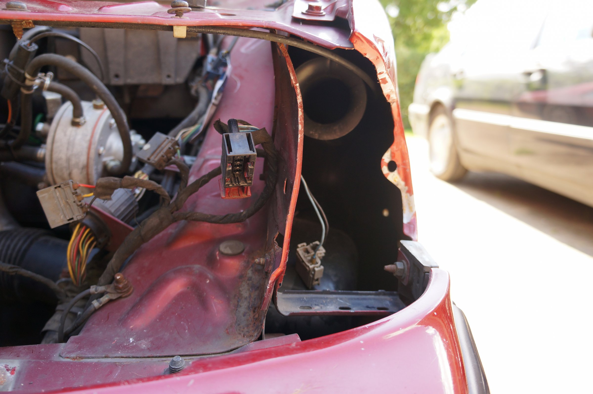

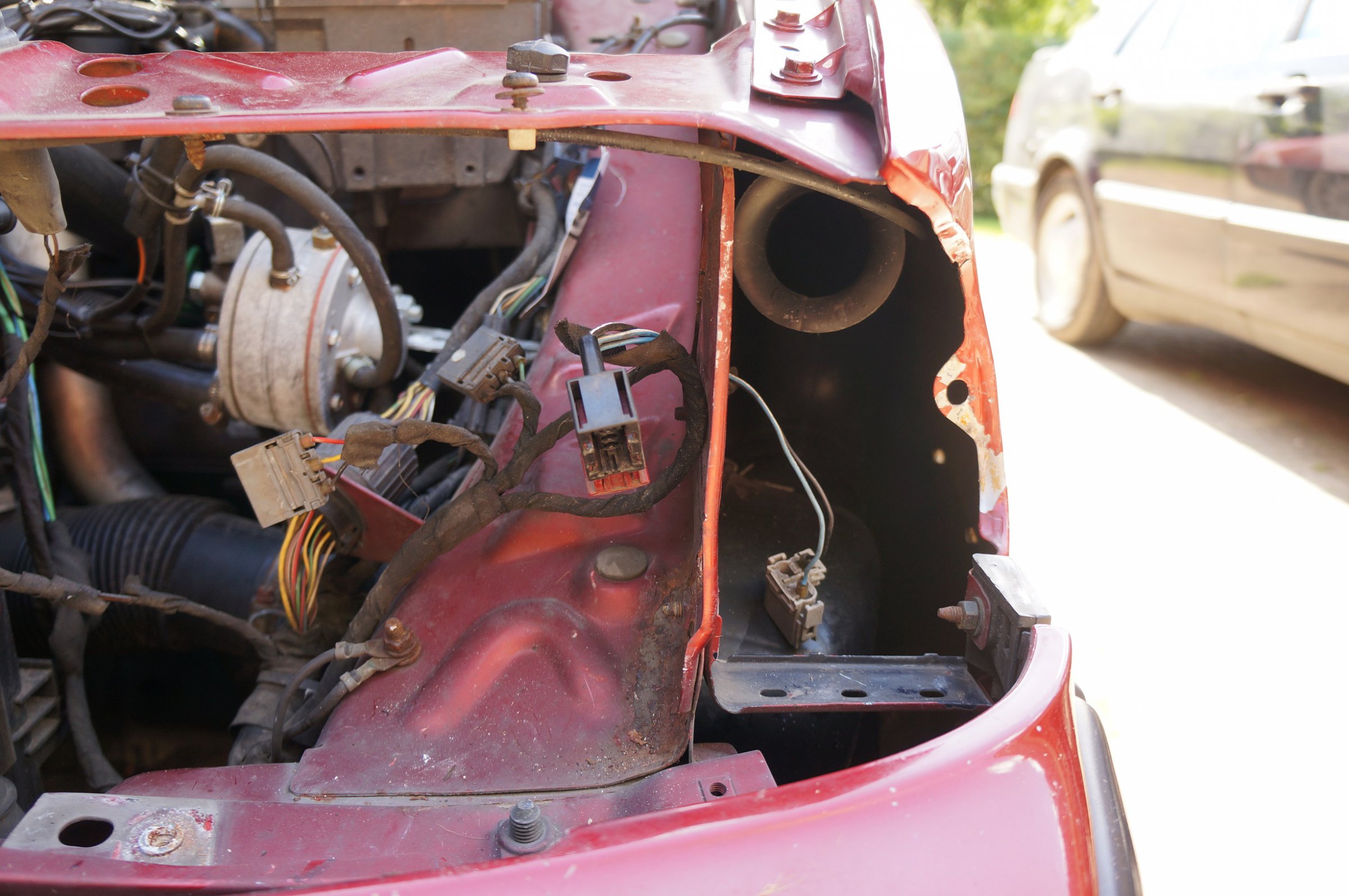

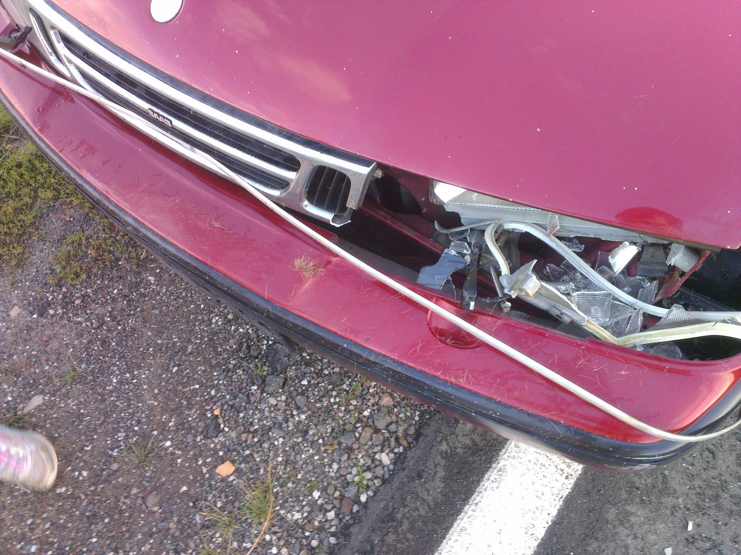

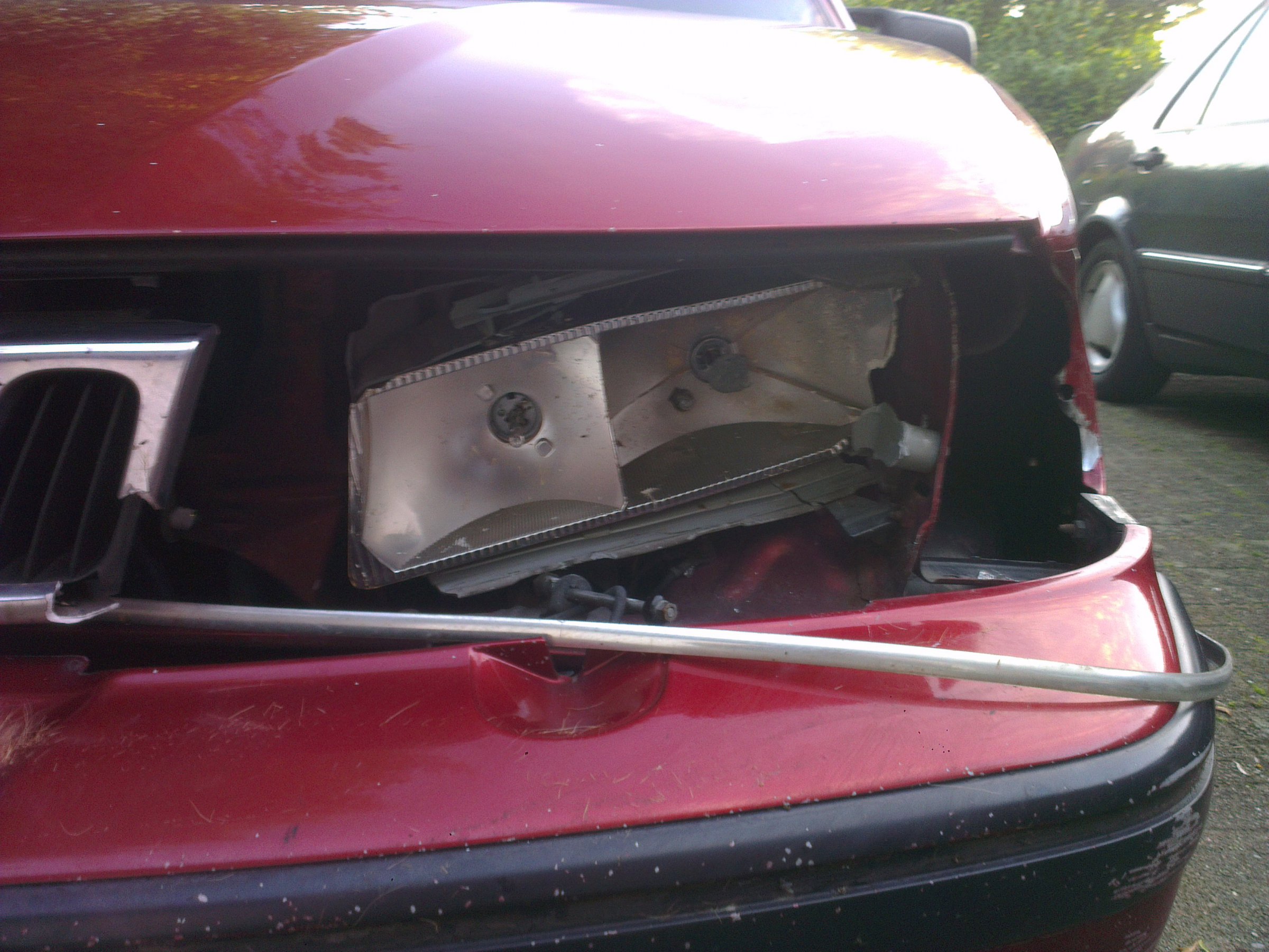

und was sagt ihr zu den Schäden. Schlossträger? Stosstangenaufnahme? Innerer Kotflügel? Ist das noch rettbar? Den Scheinwerfer hats halt komplett nach innen gedrückt, dabei hat er einiges verbogen.
keine Chance zu bremsen gehabt, also ca. 100km/h, Bambi hat nen guten Flug gemacht. Aber SAAB sei Dank, meine kleine Tochter aufm Beifahrersitz hat das überhaupt nicht mitbekommen, hat weiter gepennt :rolleyes:

Versuch Dich mal am Geradebiegen des Kotflügels - die sind aus recht dünnem Blech, nachdem mir letztes Jahr mein CS-Kotflügel eingedrückt worden war, hat das Biegen und Ziehen für die grobe Formgebung auch gereicht. Ich denke, das kommt erstmal um einiges günstiger. Bei der Haube sehe ich keinen Tauschbedarf. Bei der Stoßstange auf Anhieb auch nicht.
Bau morgen im Hellen mal vorne fahrerseitig zur Seite und frei. Konserviere rundum ausreichend, was an Lacknähten aufreißen könnte. Und schau, was tatsächlich nicht mehr in originaler Position sitzt.

Meiner hat damals ähnlich ausgesehen. Kostenschätzung des Gutachters um 6500 Euro. Das hat sich aber mit relativ geringem Aufwand beheben lassen. Allerdings scheint bei deinem der Kotflügel stärker gestaucht. Ich denke trotzdem, das ist nicht hoffnungslos.

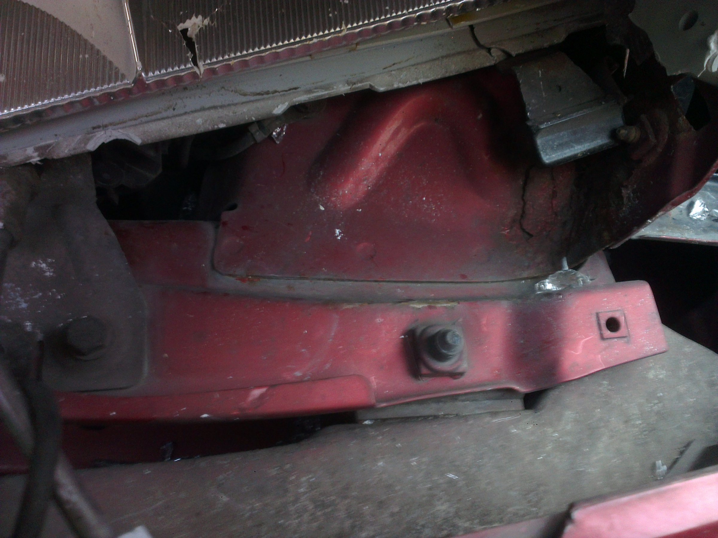

[mention=4656]StRudel[/mention]: den Kotflügel grade biegen kann ich glaub ich vergessen. Die "Grosse" Beule vielleicht, aber der Blinker hat beim Abflug die komplette Einfassung des Blechs verbogen, dort passt nichts mehr und das kriegt man in den engen Kurven nicht wieder hin.

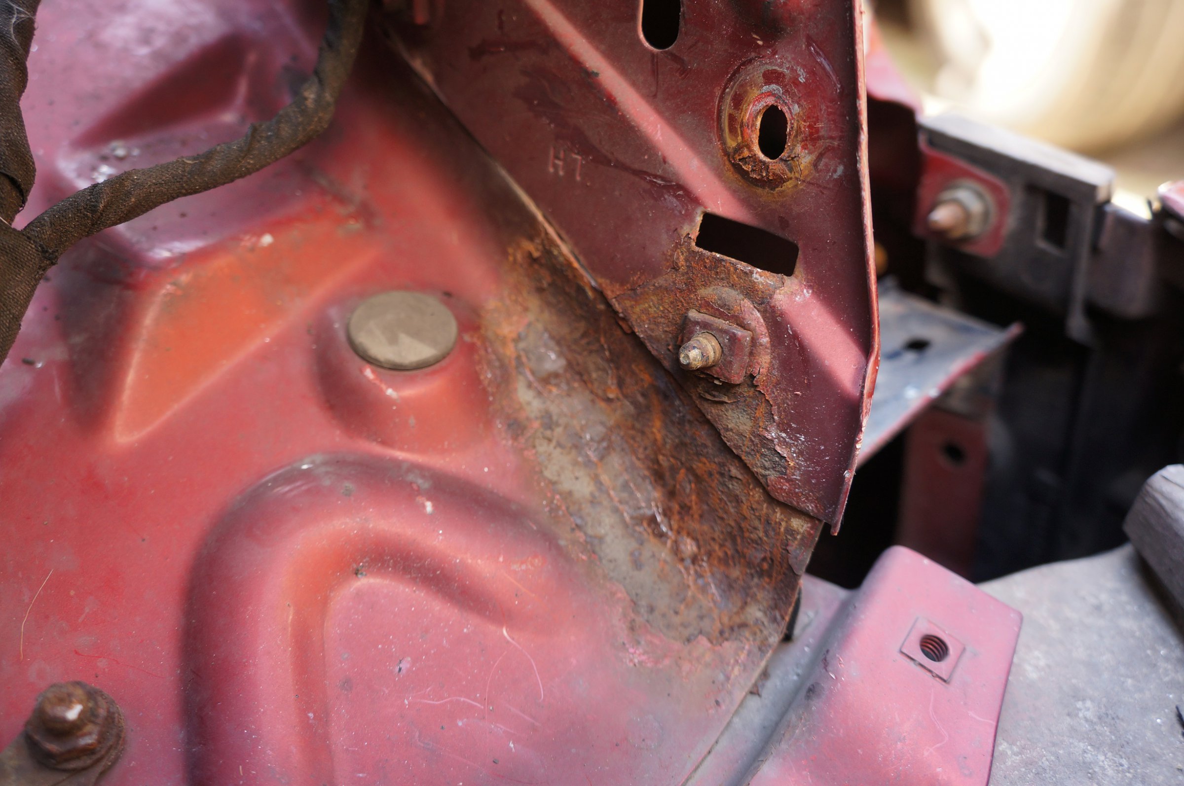

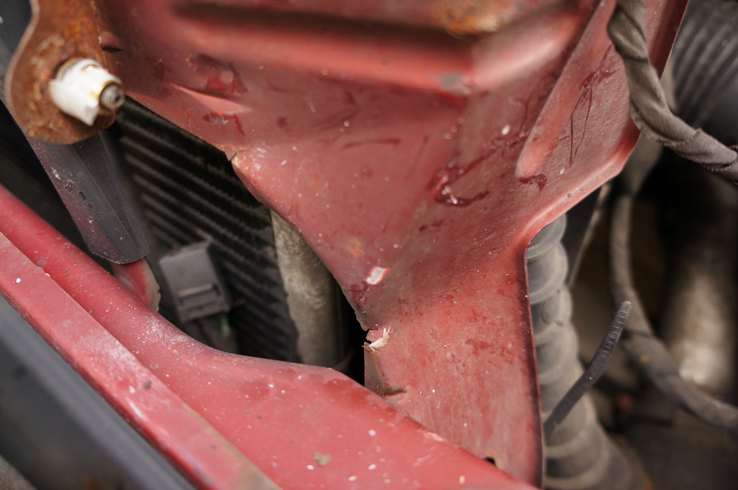

Was mir mehr sorgen macht ist das Blech drunter. Ist das der Innenkotflügel? Siehe Bild 2. Das Blech da direkt rechts vom Scheinwerfer ist leicht nach aussen gebogen. Was damit tun?
Ich habe zufälligerweise ab morgen Urlaub, oder zumindest Berufs-frei. Werd die Tage also mal beigehen und bissel "freilegen". Heute schaff ich das aber nicht, andere Verpflichtungen...

Ausbeulwerkzeug, Hammer, Gleithammer, zur Not Hydraulik...Und schon geht's los. Einfach machen, drueber nachdenken obs gehen koennte oder vielleicht doch nicht ist Zeitverschwendung.
willst du?! :redface: ich hab weder das Werkzeug noch die Fertigkeiten/Erfahrung.

Ich habe keine Zeit fuer fremde Autos. Hab selber genug Baustellen.
Hammer + Schlageisen + huebsche Zange...30€ ? 50€?
Na 2 gesunde Haende & Arme wirst ja wohl haben...bissl drauf rum kloppen... bekommst schon hin.
Vorher schoen paar Stunden in die Sonne stellen...
Na druecken oder mit nem fiesen Hammer kloppen. Ziehen kannst auch. Nur Hand auflegen / Tarotkarten beschwoeren wird nicht helfen.

Ausbeulen haben wir mit unserem ja auch gemacht, allerdings über die ganze Seite mit Hammer und Brettern. Ging aber nicht wirklich gut und ist nur Übergangslösung. Mit in die Sonne stellen ist bei dem momentanen Regenwetter ja auch schlecht.

mehrfach kochend Wasser drüber + mit dem großen Pömpel aus dem WC-Bereich kräftig ziehen, dann gehts raus.
Geht aber nur, wenn man zuvor nicht dranrumdrückt...
