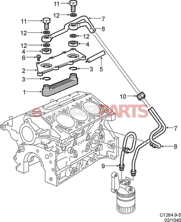

Wenn ich dort den V6t vorselektiere wird mir der Thermostatkit auch nicht angezeigt...
Das wird wohl daran liegen, da beim B308 offensichtlich gar kein Ölthermostat verbaut ist (siehe Bild)!
