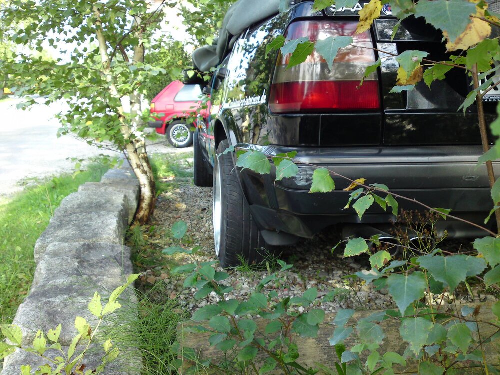

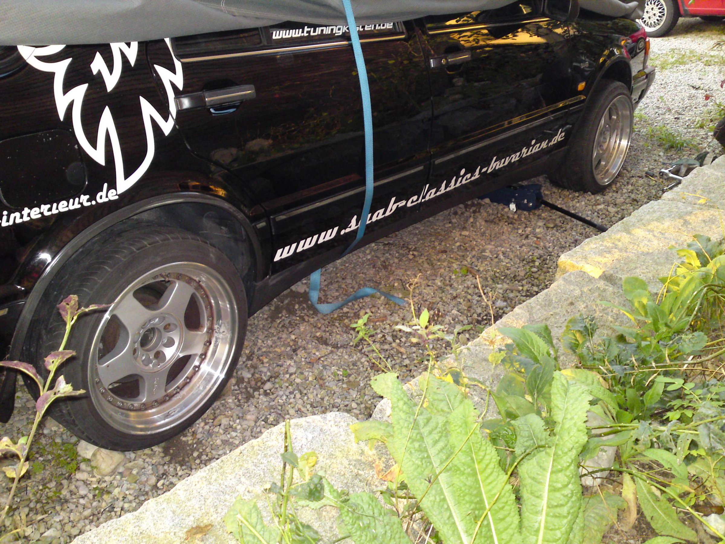

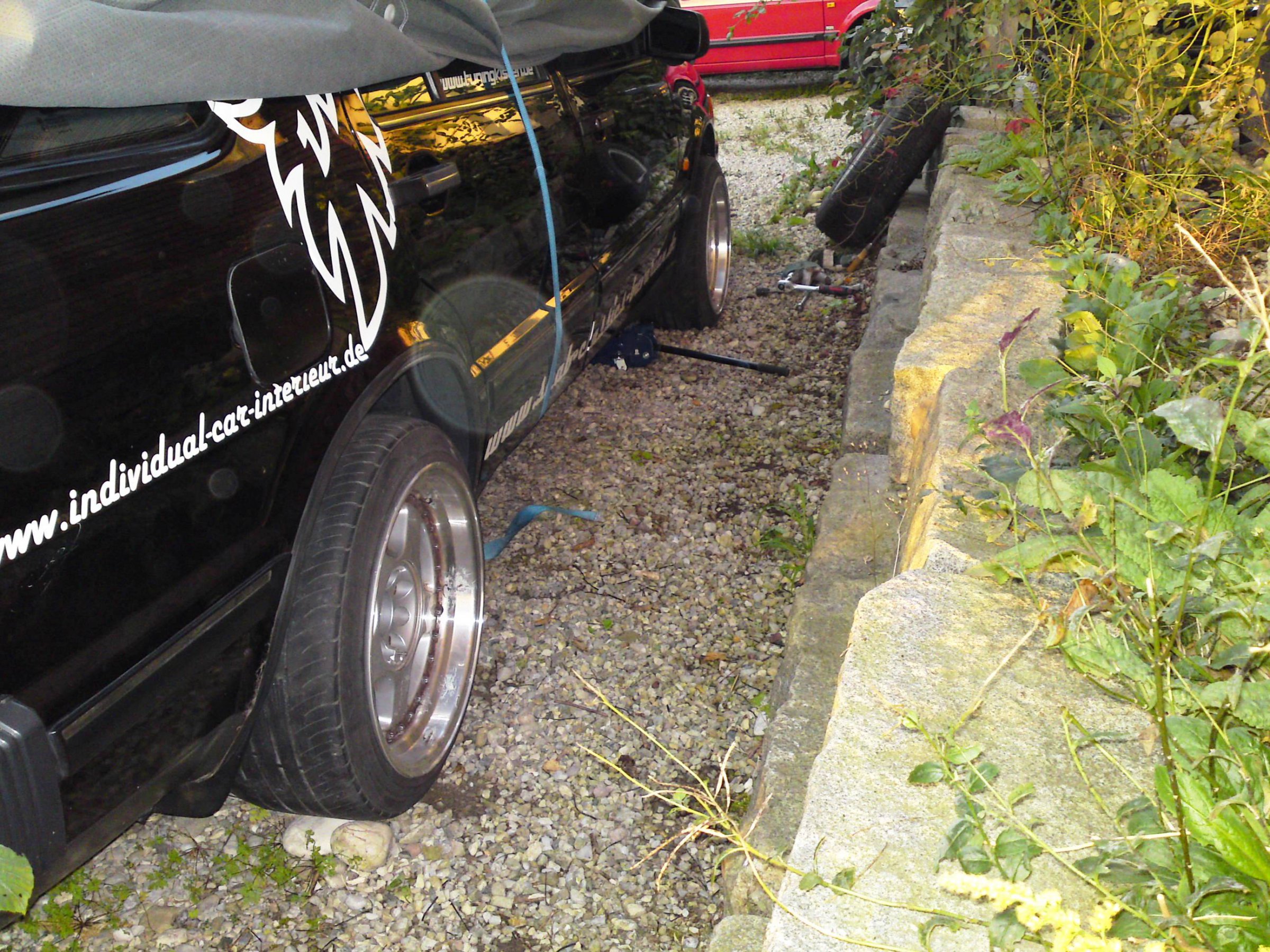

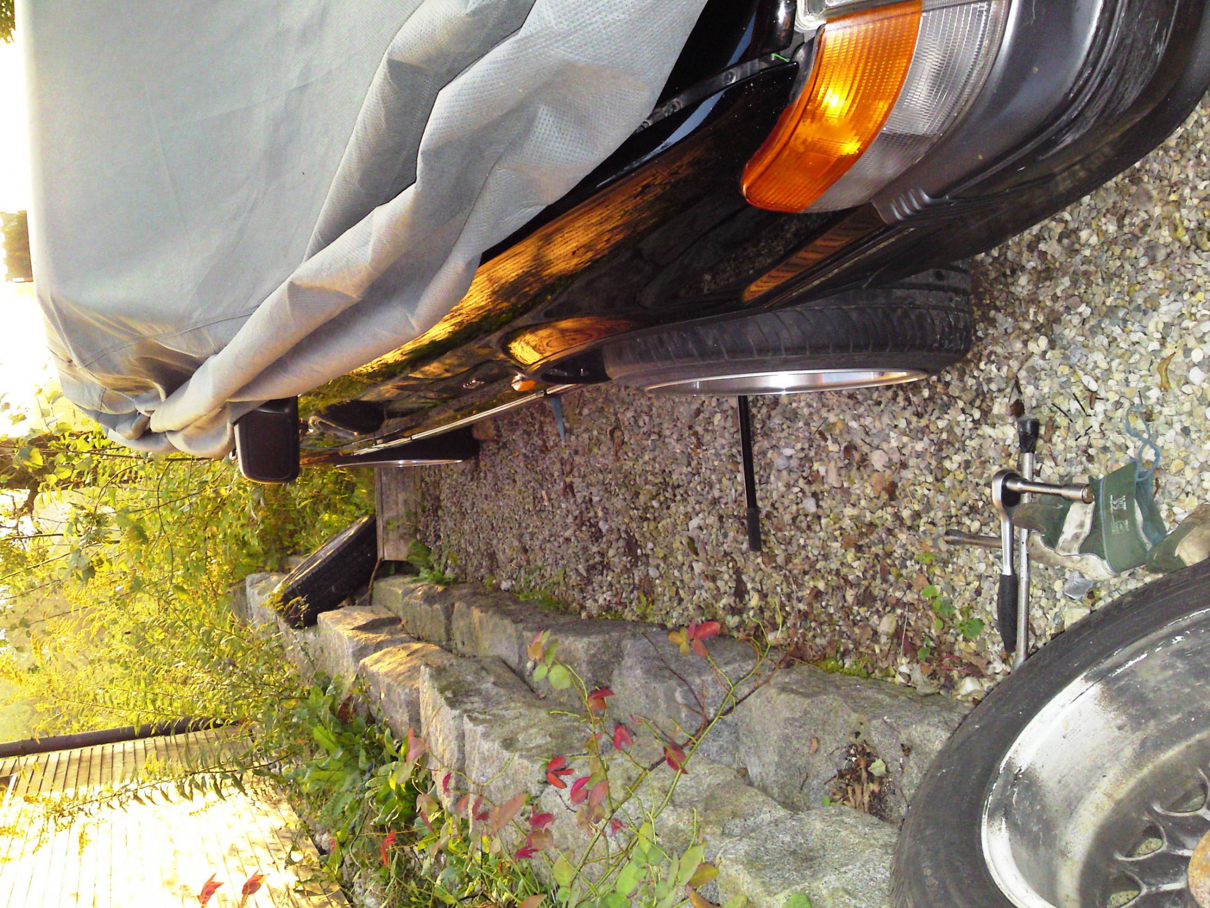

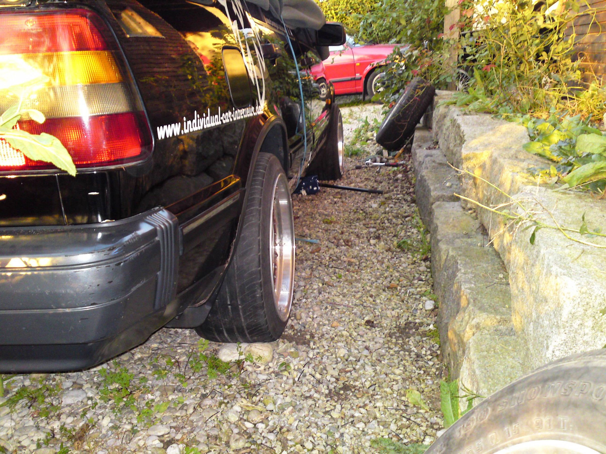

So jetzt weiß ich wenigstens wie das bei mir aussieht mit den 9 x16:eek:DSC00511.thumb.JPG.da02d69a85330506c092ea164c7ae135.JPG DSC00512.thumb.JPG.232c9e4a5202ff2ef63e5893b28d4461.JPG DSC00513.thumb.JPG.c96faf1979e3af211b55fc78197c47d9.JPG DSC00514.thumb.JPG.7bad764831c0b8b163de6d9ccd136ff6.JPG DSC00515.thumb.JPG.17b60f15d19c0864f10adbc7a2c66c88.JPG DSC00516.thumb.JPG.a4eae998ede413560258a4c488762a3f.JPG
Obwohl , da sind jetzt abgefahrene 215 40 16 drauf und eingetragen sind 205 50 16 , also etwas höher.......
Wer das vorne eingetragen hat.....?????
Meinungen bitte :redface:

Ehrlich?
Entweder passt das Auto nicht zu den Rädern oder umgekehrt
Ich finds schrecklich……aber über Geschmack lässt sich ja bekanntlich streiten……
Was haben die Dinger denn für eine ET? 'Nur' 0, oder schon negativ?
Viel weniger als 15 sollte es mal eher lieber nicht sein. Die kleinste Serien-ET sind meines Wissens die 27er 16er Felgen. Bei 15 kommen wir damit auf der Achse auf 24mm Differenz.
Die Serien-Spur ist mit rd. 1,5m angegeben, so dass man mit den üblichen 2% auf 30mm käme. Das ergäbe aber ohnehin auch nur eine min. ET von 12.
Und naja, die 215/40 sind im Radius irgendwie so um die 1,5 - 2 cm kleiner, als die 205/50. Aber das sieht mir oben rum trotzdem nach noch sehr viel Luft aus. Ist die Karre leer, und steht deshalb so hoch in den Federn, oder ist da noch 'nen Heber hoch?

Womit dann veranschaulicht wäre, dass, obwohl eingetragen, 9 x 16 mit ET 15 eindeutig zu breit für einen
serienmäßigen 9000 CC sind. Aber ich gestehe, die Felgen an sich gefallen mir schon.
Ist eben dann ein gepimpter Saab 9000 CC , gibts wahrscheinlich nicht oft bis gar nicht...

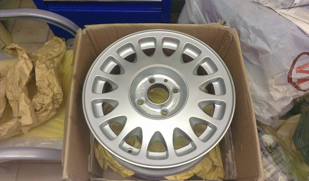

Außerdem sind meine 6"-Sunburst endlich vernünftig lackiert. Memo an mich selbst: Nie, NIE wieder 15-Loch-Felgen selbst abschmirgeln und lackieren. Nie mehr. asdf
Am Wochenende werden sie montiert. Dann steht auch ein bisschen mehr Programm für den 900 an: Hohlraumkonservierung, Turbo-Kat inkl. Flamm- und Zwischenrohr, Federwegsbegrenzer, Lima-Buchsen, Scheiben- und Scheinwerferwischerblätter, Zündverteilerkappe und Suche nach den Kaltstartproblemen. Mal schauen, was sich in begrenzter Zeit davon alles machen lässt. :rolleyes:
