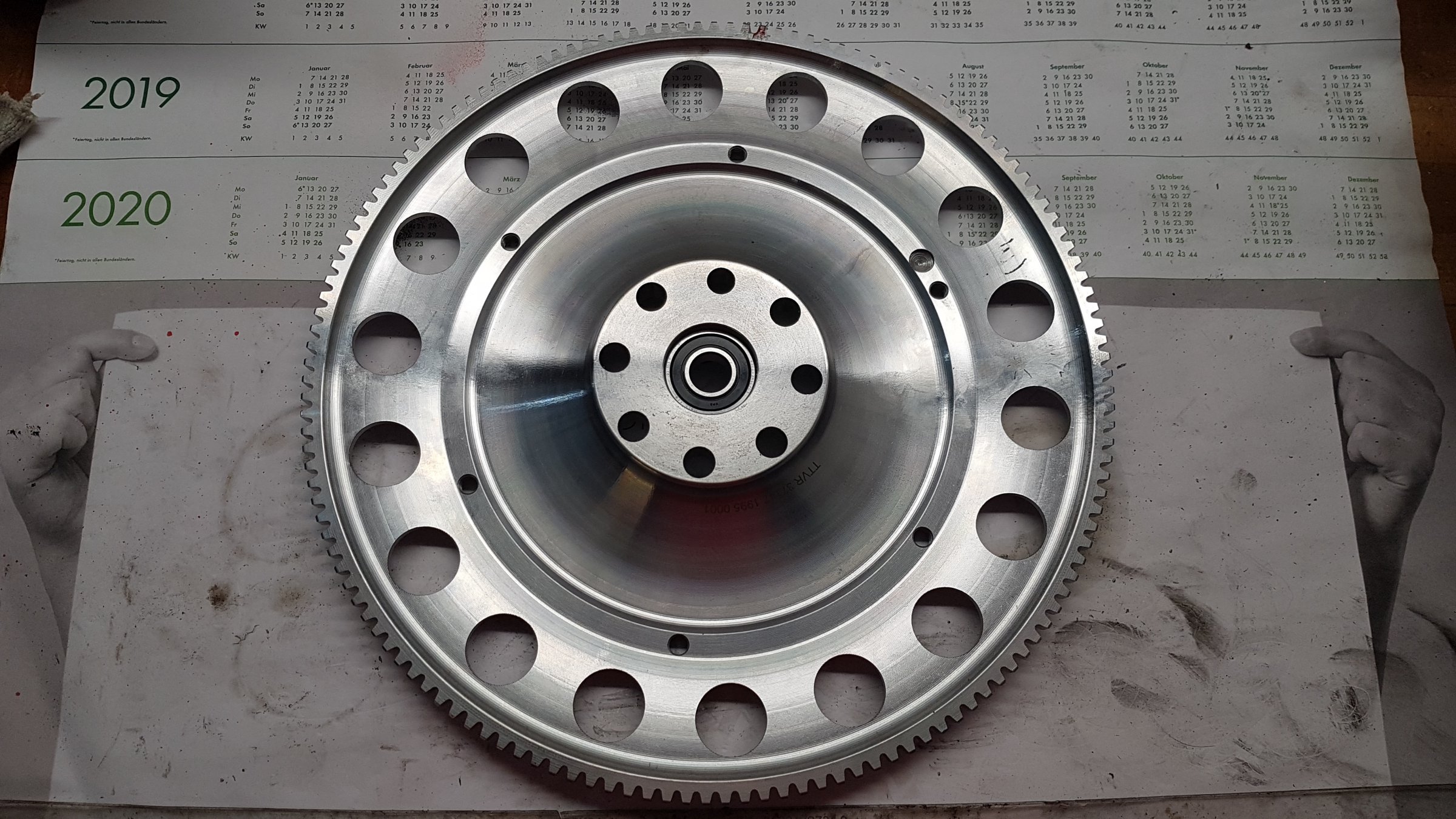

Kurbelwelle mit Schwungrad auswuchten?
Das Ergebnis der werkseitigen Wuchtung ist jetzt nicht so, dass ich unbedungt herausbekommen müsste, wie die das machen.
Die Wuchtung erfolgt in mehreren ( 4 ) Ebenen auf der Längsachse, würde ab Werk ohne Bolzen gewuchtet ergäbe sich wohl eine Häufung von Unwucht am kraftabgebenden Ende der Kurbelwelle - ist aber nicht der Fall.

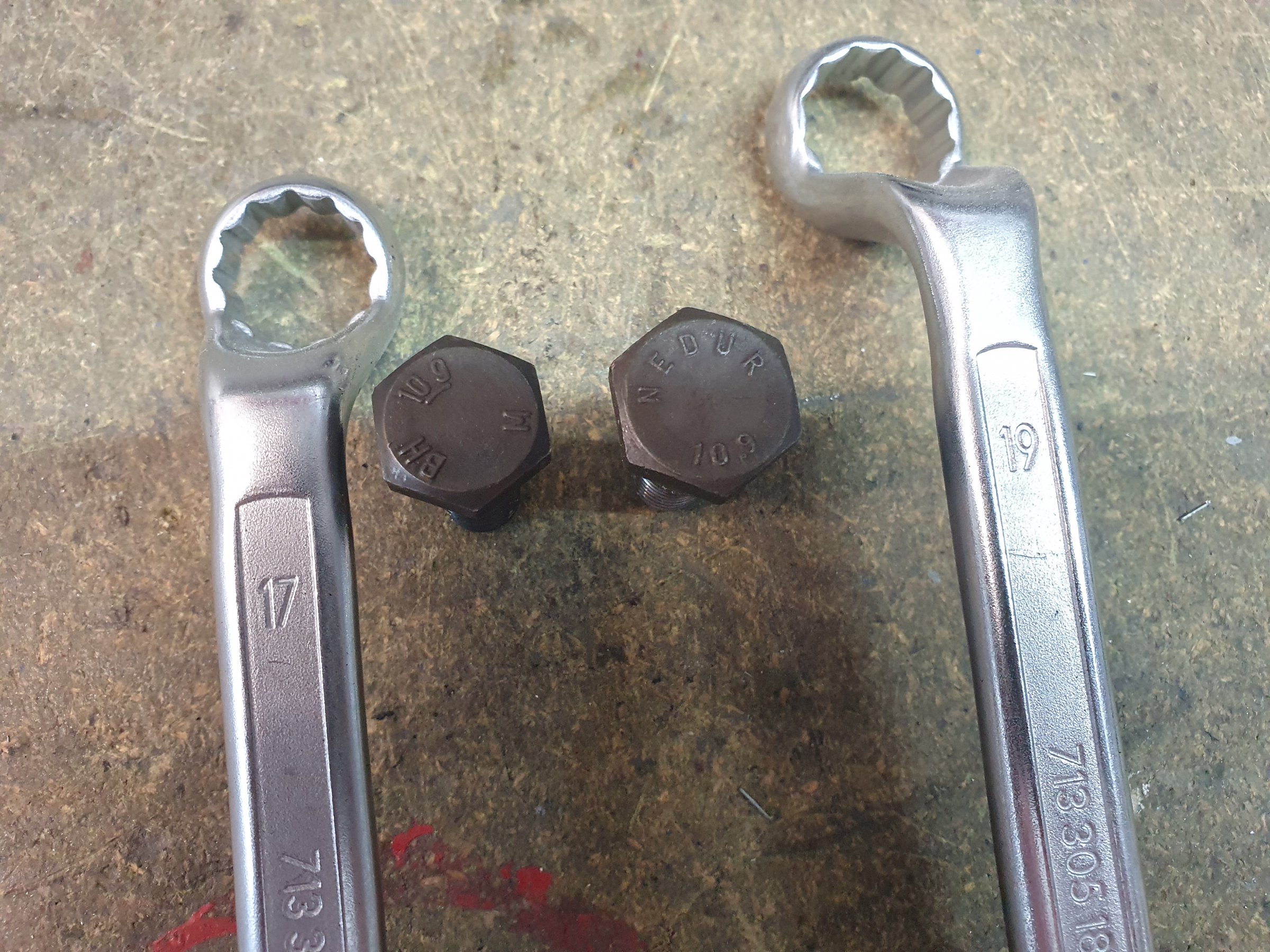

Ich verwende Schwungradschrauben mit 19er Kopf, sind 10% leichter und haben die höhere Festigkeit

Dass die Schrauben nicht "symmetrisch" sind, ändert aber doch nichts daran, dass sie gleichmäßig am Umfang angeordnet sind und sich ihre Massen so egalisieren, oder sehe ich da was falsch?
Ja, das siehst du falsch, weil sie (wie ich auch schrieb) nicht symmetrisch angeordnet sind. Darum geht es ja.
Es gibt 8 (?) symmetrische Bohrungen und in einer steckt dauerhaft der Stift.

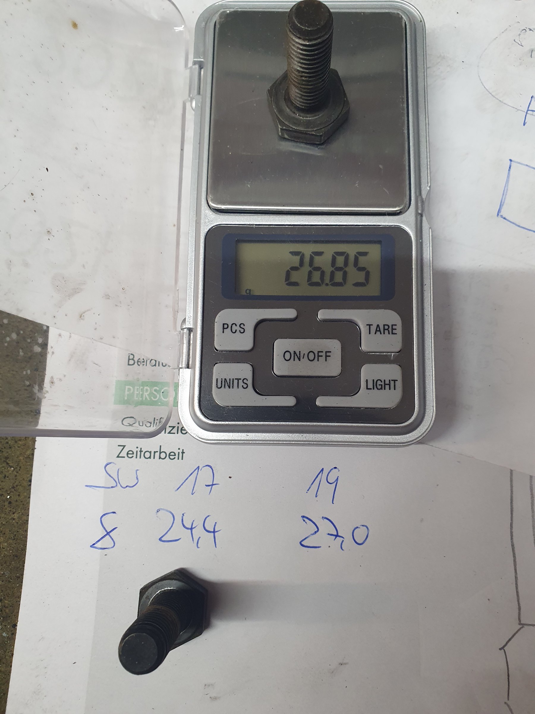

Warum haben die eine höhere Festigkeit und wie kann die leichter sein als die mit SW17?
SW17 : 8.8 (60Nm ), 29g
SW19 : 10.9 (85 Nm ) 26g
Quelle : steht drauf, Herstellervorgabe (Werkstatthandbuch ) , Waage (eigene )

Abgesehen davon, dass man die Schrauben auch in jeder erdenklichen Form neu bei Schrauben Willi kaufen kann, habe ich die abgebildeten Schrauben bei diversen Saab Schwungscheiben ausgebaut.
10.9 sind alle und die SW17 etwa 2,5g leichter.
SW17 gibt es eine alte und eine neuere Ausführung, die Alte hat einen höheren Kopf, daher das Mehrgewicht und ist 8.8. Ich hatte die alte Version zum Vergleich genommen, in unserem Zusammenhang sicher nicht richtig. Die höhere Vorspannung der SW19 Schraube bleibt aber.

@ hft: Ok, wieder was gelernt. 8.8er Schrauben kenne ich an der Stelle gar nicht. Welche Schrauben man am Ende nimmt macht wohl keinen nennenswerten Unterschied. Entscheidend ist, dass man sich Gedanken macht wie man wuchtet damit man im späteren Fall eines Austausches weiß wie man vorgeht. In meinem Fall kann ich sowas dann einfach einbauen, weil es vom Hersteller bereits nackt gewuchtet wurde.
