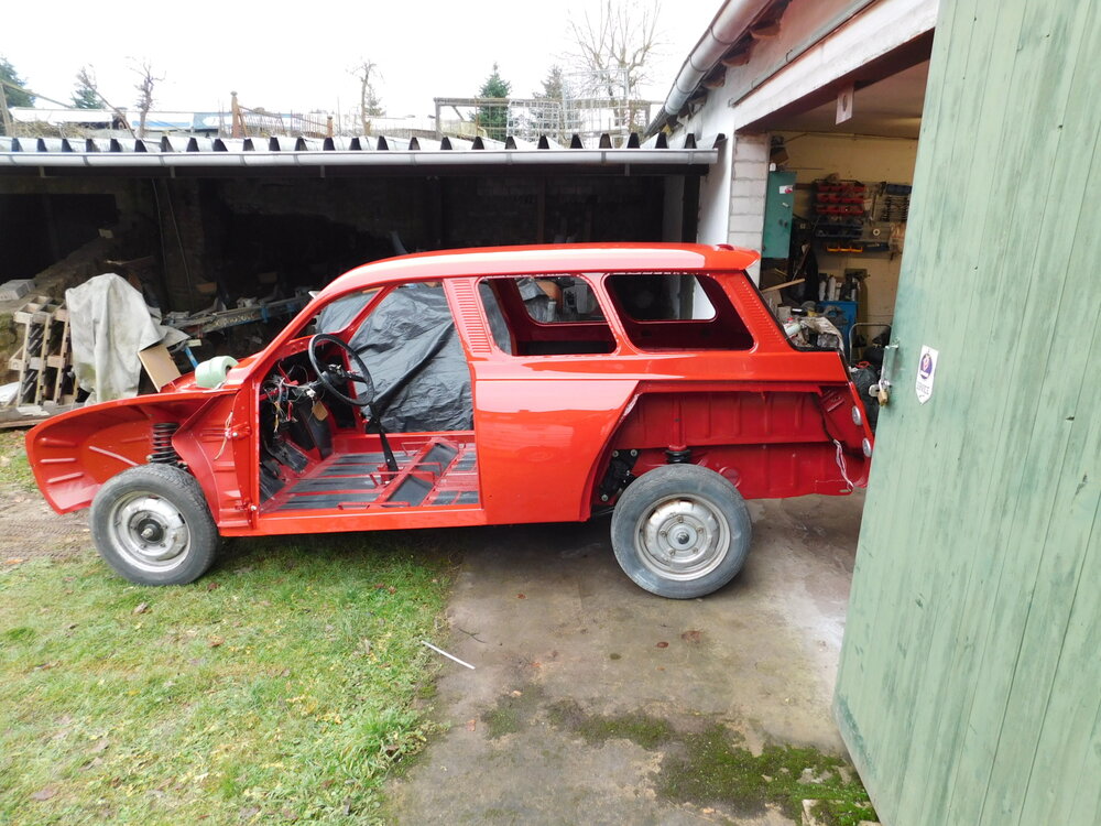

Gestern die Wischerwellen montiert und eine neue Dämmmatte für die Spritzwand angepasst. Dann zwei Stunden damit zugebracht, die alten Bitumenmatten von den Gummimatten der vorderen Radhäuser abzukratzen, ohne die Gummis zu zerstören. Dann hab ich mir aus vier Armaturenbrettern das beste rausgesucht und gereinigt. Hat schon jemand das Polster neu befestigt?. Ist vorne an beiden Ecken lose. Eins hatte sogar noch die Uhr in der Mitte drin, ein anderes eine Intervallschaltung für die Scheibenwischer vorne. Ungeahnte Schätze. Für die Intervallschaltung hat ich im Netz die Original Einbauanleitung gefunden, darin wird extra auf Unterschiede beim Saab 96 hingewiesen.
Heute wollte ich dann richtig damit loslegen und alles verkabeln. Aber nach zwei Stunden ist dann der Werkstattofen ausgestiegen, eine neue Gasflasche hat auch nicht geholfen. Bei einem Grad Außentemperatur macht das nicht wirklich Spaß und somit wars das für heute. Kamera hab ich auch vergessen:frown:.

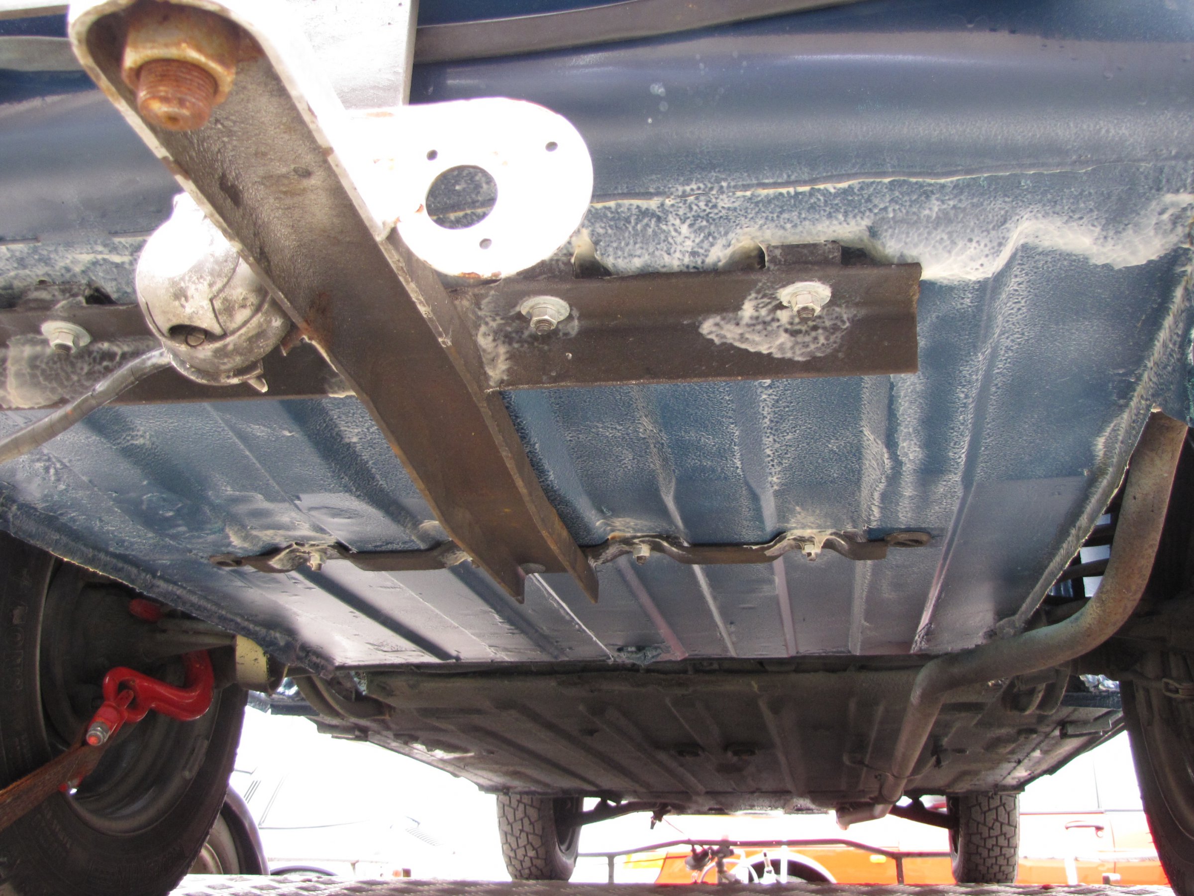

Was für ein Konservierungsmittel ist das denn, das da an Deinem 95 aufgebracht ist?
Ich habe solches auch an einem kürzlich gekauften 9000 dran und wundere mich, ob das da was Gutes ist oder an den Stellen nur draufgepampt wurde, ohne was zu helfen.
