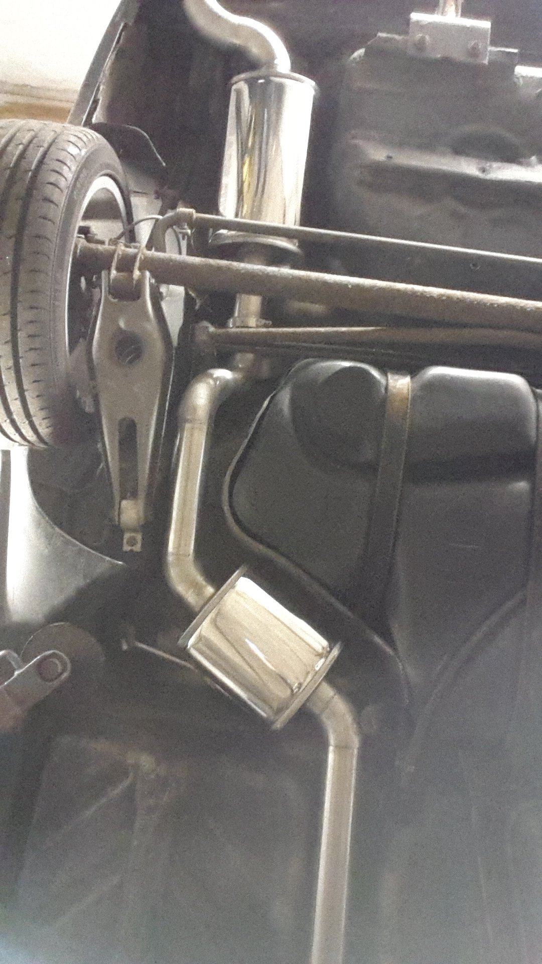

3 Zoll muss es sein.
Nachdem die 3 Zoll von JT nach drei Jahren mehr als tot ist glänzt nun 3 Zoll edelstahl. War blieb ist der Anfang des hosenrohrs und der kat. Töpfe von Simons Rohre und Bögen dazu und nen top Mann der das ganze verwirklicht hat.
Ein Teil weniger um was man sich kümmern muss,20151115_163038.thumb.jpg.8c4914f7f65f4484a73698ca0e829507.jpg
Ein Teil weniger um was man sich kümmern muss,[ATTACH=full]102226[/ATTACH]
Stößt die Abgssanlage irgendwo an bei schneller Kurvenfahrt? Achsträger oder so? Sieht sehr eng aus!...

Anstöße gibt es keine ist perfekt ausgelottet weder beim schnell fahren oder bei unebenen Straßen.
Mitteltopf 25cm endtopf 43 cm.

Warum? Referenz Simons, die schon in 2,5" etwas brummiger ist, mit 34 und 52cm
