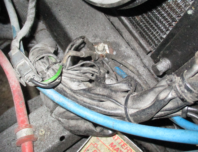

Scheinwerferwischer: links liegen nur gute 5 V an - Schuld ist ein Massewiderstand im MOhm-Bereich. Geht das Kabel von dort direkt an den Massepunkt unter dem rechten Scheinwerfer oder gibt es da nochmal Krimppunkte o.ä. auf dem Weg? Wahrscheinlich ist eine neue Masseleitung an einen Punkt in der Nähe die einfachste und beste Lösung?
Laut Bentley-Schaltplan geht es vom Wischermotor ohne Unterbrechung direkt zum Massepunkt.

Bei mir hat es auch mit Masseproblemchen an Licht und Wischern angefangen, „eigentlich“ sahen die Anschlüsse am QT-Massepunkt noch gut aus. Aber wenn man sich dann die letzten Zentimeter der einzelnen Kabel dort dann doch mal genauer anschaut … .
Ja, so hab ich das auch rausgelesen. Aber manchmal hält sich die Realität ja nicht an die Pläne... :rolleyes:
Die dortigen Probleme sind bekannt?
Ja. Den hatte ich schon mal ganz zu Anfang grob kontrolliert und gereinigt, aber nun aus diesem Anlass noch einmal gründlich.
Wie viele Anschlüsse gehören da eigentlich wirklich drauf - bei meinem sind es mindestens ein halbes Dutzend, und dann noch im Materialmix der Kabelschuhe, da sind Probleme ja vorprogrammiert! Aber erstmal ist da jetzt alles gut.
Der Anschluss vom re SW-Wischer hat dort auch 0 Ohm, und das wischerseitige Ende des rechten Massekabels musste ich eh neu verkrimpen, weil die Kontakte im Stecker derart zusammenkorrodiert waren, dass es den Kontakt beim Trennen des Steckers aus dem Stecker gerissen hat - die anderen sahen auch nicht viel besser aus...
upload_2017-9-30_10-5-4.png.9ecc962863c60fd3827ca7b149fd4094.png :eek:
So bleibt wohl tatsächlich dann nur das Kabel(ende?) am Anschlusspunkt. Aber bevor ich da an dieser unzugänglichen Stelle fummele und den Kabelbaum wer weiß wie weit auseinanderdröseln muss, kriegt der rechte Wischer dann wohl doch wirklich einen separaten neuen Massepunkt spendiert. :rolleyes:

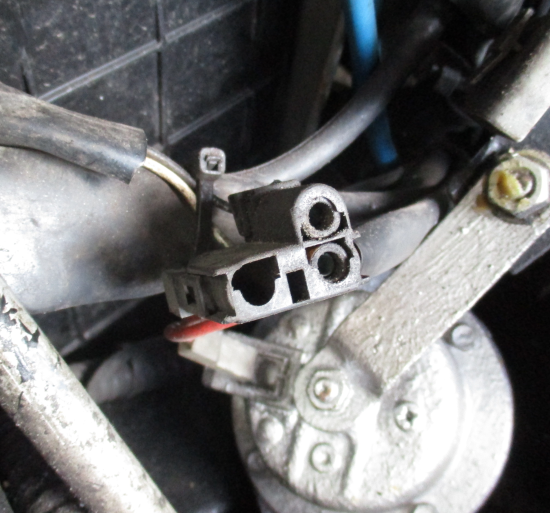

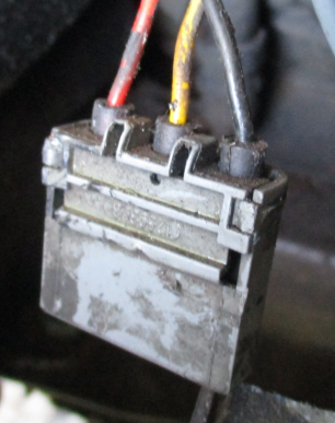

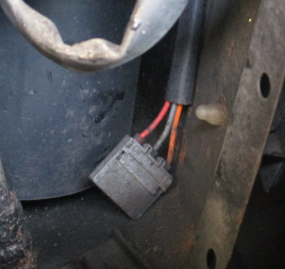

Wieder ein paar freie Stecker gefunden - wer weiß, welchem Zweck die dienen sollen?
rechts zweipolig belgt schwarz - weiß mit einem Stecker wie am Standlicht (der steckt aber drauf):
Hab erst an vorderes Rückfahrlicht o. NSW gedacht, aber links nichts ähnliches gefunden.

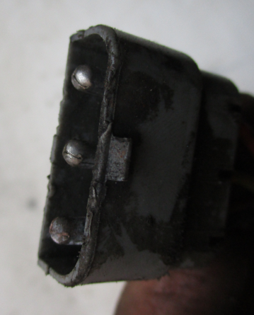

Dafür links diesen dreipoligen, für den ich gar keine Idee habe, in welchem Schaltplan ich danach suchen sollte:
Der ist für das vordere Rückfahrlicht. Links ist der sicher auch irgendwo - hochgebunden, unter anderen Kabeln, etc..
Vorverkabelung für die Unterdruckpumpe vom Tempomaten.
Danke - brauch ich zwar beide nicht, aber doch schön zu wissen.
Na nochmal schauen. Vielleicht dort, wo sich auch der Stecker für die Schubabschaltung versteckt hat, den ich auch noch nicht gefunden habe. :rolleyes:
Oder es hat bereits jemand … :biggrin:
... wohl doch wirklich einen separaten neuen Massepunkt spendiert. :rolleyes:
Da ich in der Gegend eh grade abgetaucht war:
Bei meinem sind es so 12-14 Kabel unterschiedlichster Querschnitte, ich meine ursprünglich mal auf zwei Ringösen aufgeteilt. Plus das Dicke von den Batterie.

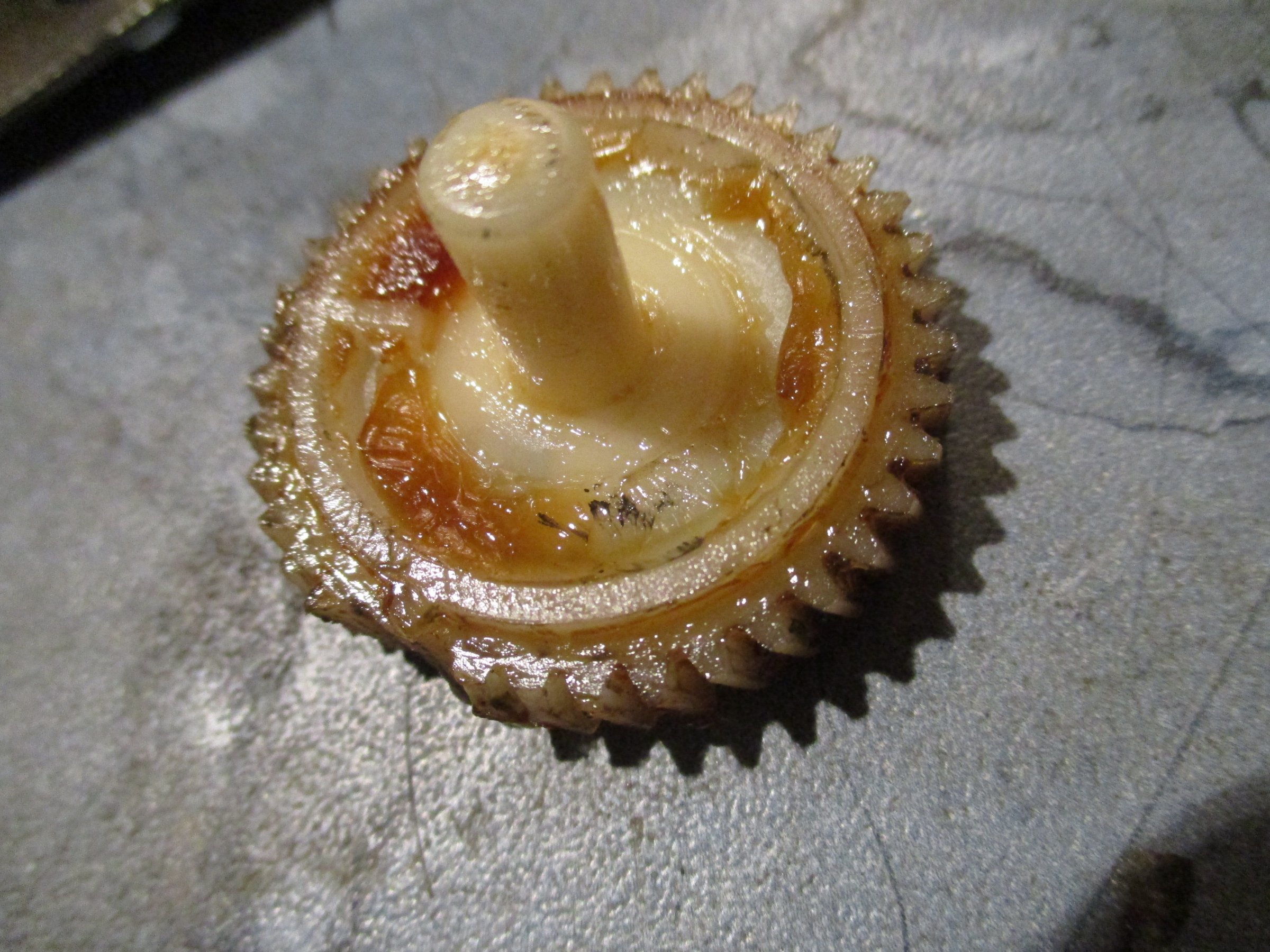

Ein Wischermotor läuft problemlos, der andere hat Karies und sein Motor qualmt - da wird wohl eine Transplantation fällig... :nurse: :rolleyes:
"Aus drei mach eins" realisiere ich an der Stelle auch (an meinem 9000 allerdings).
Aus diesem Thema hab ich mir die Motornummer raus gelesen und bin leider noch nicht zu einer günstige Quelle gekommen.

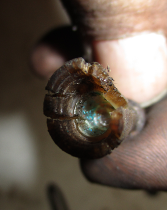

Ich glaub, ich werd mich noch um etliche Stecker kümmern müssen - Blinker, Standlicht gehen teilweise gar nicht mehr zerstörungsfrei abzuziehen... :eek:
