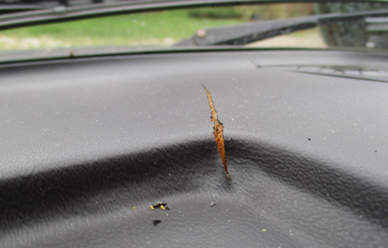

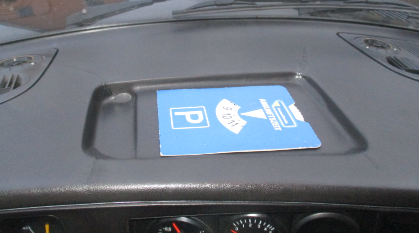

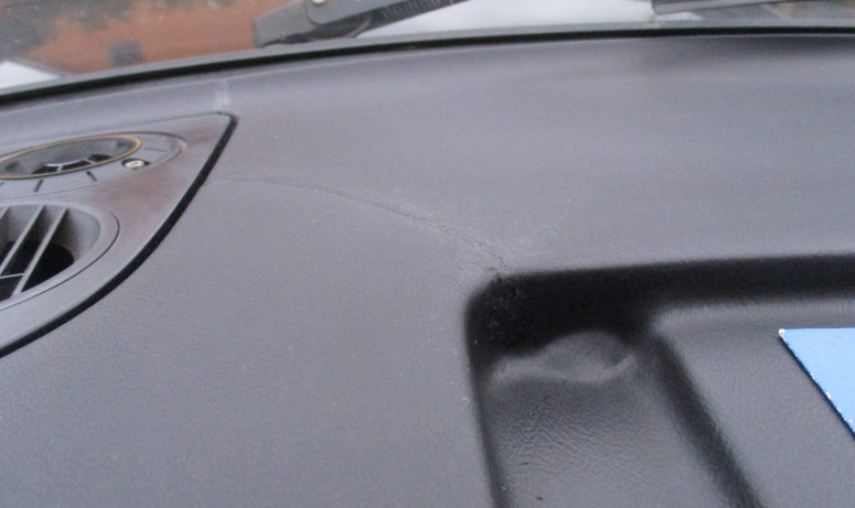

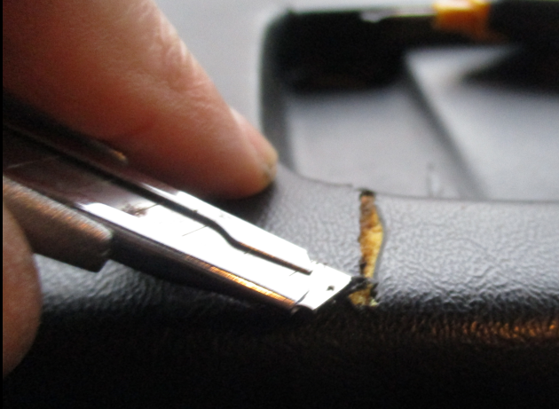

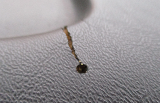

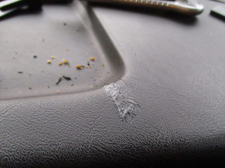

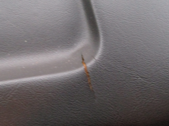

upload_2018-11-15_23-51-16.png.33e05cf3e356a7b67031d53a4d289dba.pngupload_2018-11-15_23-52-41.png.ceca9c1b1d60989044e0a3fd555922d3.pngupload_2018-11-15_23-51-52.png.9174089908f94455ce9458dd4df4c139.pngupload_2018-11-16_0-5-36.png.0496c61ac5fa78cbe7e1e0032739de9d.pngupload_2018-11-15_23-53-18.png.ae8a186ac7e5483dd6d3ac71bc294ed8.pngupload_2018-11-15_23-54-25.png.0ec4986e9578042123914c1d2d3cf29e.pngupload_2018-11-15_23-54-56.png.5ba9894e346704fe28c4875c886ec64a.pngupload_2018-11-15_23-55-49.png.785ce1c6c03109d0d17388dd663c5d71.pngupload_2018-11-15_23-59-15.png.d95e0fb9e6b4e5b9fe53302685052df5.pngupload_2018-11-15_23-58-26.png.c25b8df3f61c6b8a3553769d5d9ece93.png
Weit weg von perfekt, v.a. hinsichtlich der Oberflächenstruktur, und sicher bald wieder mit Rissen - aber ich finde es so deutlich besser als mit den hässlichen Einblcken in die gelben Schaumstoffinnereien.
... so deutlich besser als mit den hässlichen Einblcken in die gelben Schaumstoffinnereien.
Absolut!
Erheblich besser als vorher. Ist das wirklich Wachs, der da verwendet wird? Hoffentlich hält das auch eine Weile....
Ja, das ist Wachs, und nein, ich finde, es ist erkaltet dann einfach zu spröde und unelastisch, als dass ich mir große Hoffnung auf lange Haltbarkeit mache.
Vielleicht versuche ich es, wenn es mal wieder übel aussieht, mit https://www.korrosionsschutz-depot.de/restaurierung/reparatur-kits/polster-teppich-leder/leder-und-kunstleder-reparaturset, u.a. weil die Beschreibung sagt: "Zum Schluss kann an der Reparaturstelle noch die Narbung des Leders oder Kunstleders mit Hilfe von „Strukturkärtchen“ nachgeahmt werden" - das ist mir mit dem Wachs kaum gelungen.

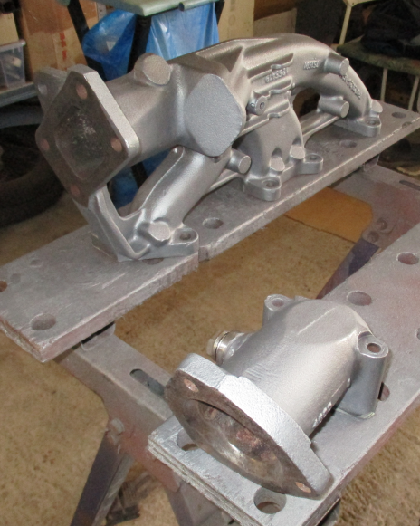

Außerdem habe ich nun endlich einen der Krümmer geschweißt zurück, der soll nun auch rein, dabei gleich die Lambdasonde in das Kniestück verlegt und durch eine geheizte Version ersetzt werden.

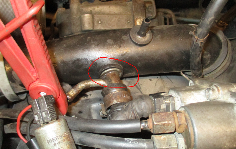

Und beim Freimachen des Zugangs zum Entlüften bin ich über den Anschluss gestolpert:
Wird der wirklich einfach durch kräftiges Ziehen getrennt? Das macht den Eindruck, als würde man dabei das Loch im Rohr aufreißen... :eek:
Ja, das Ansaugrohr lösen und kräftig abziehen. Und die Montage geht leicht mit etwas Flüssigseife als Gleitmittel.

Bei der Demontage der Entlüftungsleitung soll doch sicher diese erst aus der Dichtung raus?! Bei mir scheint gleich die Dichtung mit aus dem Rohr gezogen zu werden - dadurch scheint sie sich nicht genug zusammendrücken zu lassen und so das Loch im Rohr (un)gehörig aufzuweiten. Muss wohl mal probieren, die Dichtung beim Rausziehen irgendwie festzuhalten...
