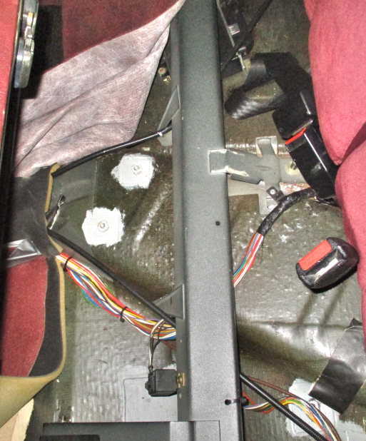

In einem Thread hatte ich in diesem Zusammenhang kürzlich gefragt, wie das Seil unter der Rückbank eigentlich richtig verlegt wird - bislang ohne Antwort, und Bilder hatte ich auch nicht gefunden.
Bei meinem gingen beide Seile mittig zwischen den beiden Stützen durch (so wie hier noch das rechte) - da machen sie aber einen ziemlichen Knick. Das gefiel mir nicht.
Ich habe nun beide Seile außen entlang geführt, das ist irgendwie "natürlicher" - so wie es auf dem Foto links schon ist.

Und natürlich liegen jetzt beide Seile symmetrisch - aber nun eben außen.

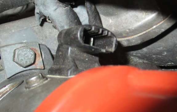

Der alte Verteiler hat den überall abgebildeten eckigen Stecker - offensichtlich die neuere Ausführung:

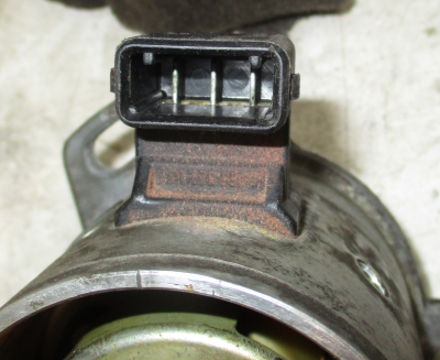

Der neue dagegen einen kleineren, abgerundeten Stecker:
wie ihn z.B. Gerd hier auch gezeigt hat:

Nun habe ich schon das ganze Forum durchsucht, aber nicht mehr finden können, als dass es eben diese unterschiedliche Stecker gibt, es wird auf VW verwiesen, und an einer Stelle ist eine Nummer erwähnt : "AMP 926 638".
Aber weder bei VW (dort gibt es in einem Forum aber offenbar eine 3D-Nachfertigung der Steckgehäuse) noch mit dieser Nummer bin ich fündig geworden.
Hat jemand eine Idee für eine Quelle (oder so einen Stecker liegen)?
Große Lust hab ich ja nicht, deswegen beide Verteiler zu öffnen, nur um den Hallgeber zu tauschen, zumal das neue und alte Steckgehäuse am Verteiler wohl nicht p&p tauschbar sind...

Das ist der Sensor mit dem neuen Stecker, der an meinem Auto kabelbaumseitig ja vorhanden ist, und und gut zu wissen, dass der Sensor passen würde, wenn ich am Ende doch den alten Verteiler umrüsten müsste damit er an den Stecker passt.
Primär suche ich aber noch nach dem alten runden Stecker, der an meinem Ersatz-Verteiler verbaut ist, um diesen nicht umbauen zu müssen, hab nach meiner bisherigen Suche allerdigs wenig Hoffnung, fündig zu werden.
Zum Verteiler hat mir der freundliche Bosch Technische Hotline bestätigt, dass die beiden Verteiler 0 237 026 -012 und -013 bis auf den geänderten Stecker identisch sind.

Du meinst den flachen Stecker, bei dem die Gummitülle über den Stecker am Verteiler gestülpt wird? Der als Kontakt 3 senkrechte Schlitze hat?
