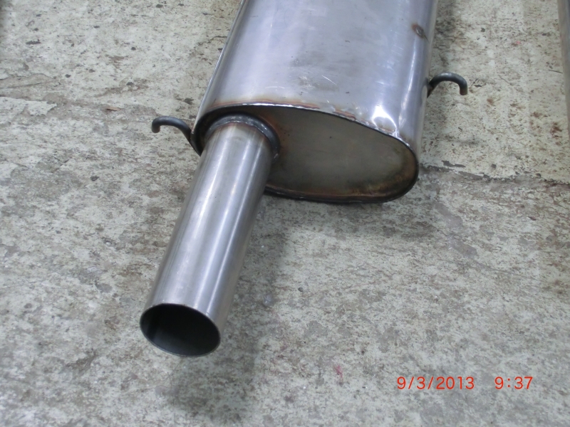

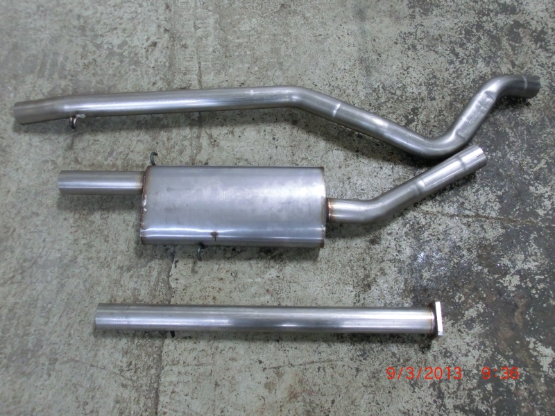

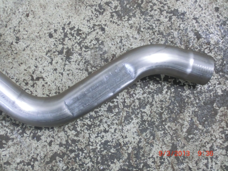

Ich habe mir für den grauen CC eine Edelstahlanlage inklusive dem Rohr nach dem Lader anfertigen lassen, hat ca. 600 Euro gekostet inklusive Schellen:
SAAB900_AGA_FaFeimer_20130309_02.JPG.7e845d11d8ff465bf744b7e4aaba0e80.JPG SAAB900_AGA_FaFeimer_20130309_03.JPG.585d01d3b1878cb2ef3850d272c173b3.JPG SAAB900_AGA_FaFeimer_20130309_04.JPG.1910ca328beb92bdc7029728231d6f26.JPG SAAB900_AGA_FaFeimer_20130309_08.JPG.96bd6cbecf3c0bb7b671427d8660b2a7.JPG
Ist zwar auch eine Absorbtionsanlage,wie mir der Hersteller gesagt hat, aber in Verbindung mit dem Matrix-Kat blubbert er schön. An den Hersteller könnte ich drangehen und auch einen Topf in Original-Reflexionsbauart bauen lassen. Wenn mal 5 mitmachen schubse ich das an. Der Hersteller ist auch in sehr greifbarer Nähe zu meinem Wohnort. TÜV bzw. Dekra haben sich an der fehlenden ABE für den Topf nicht gestört da die Lautstärke noch sehr erträglich ist. Wenn genügend mitmachen könnte man ja mal anfragen was so eine ABE denn kostet.
