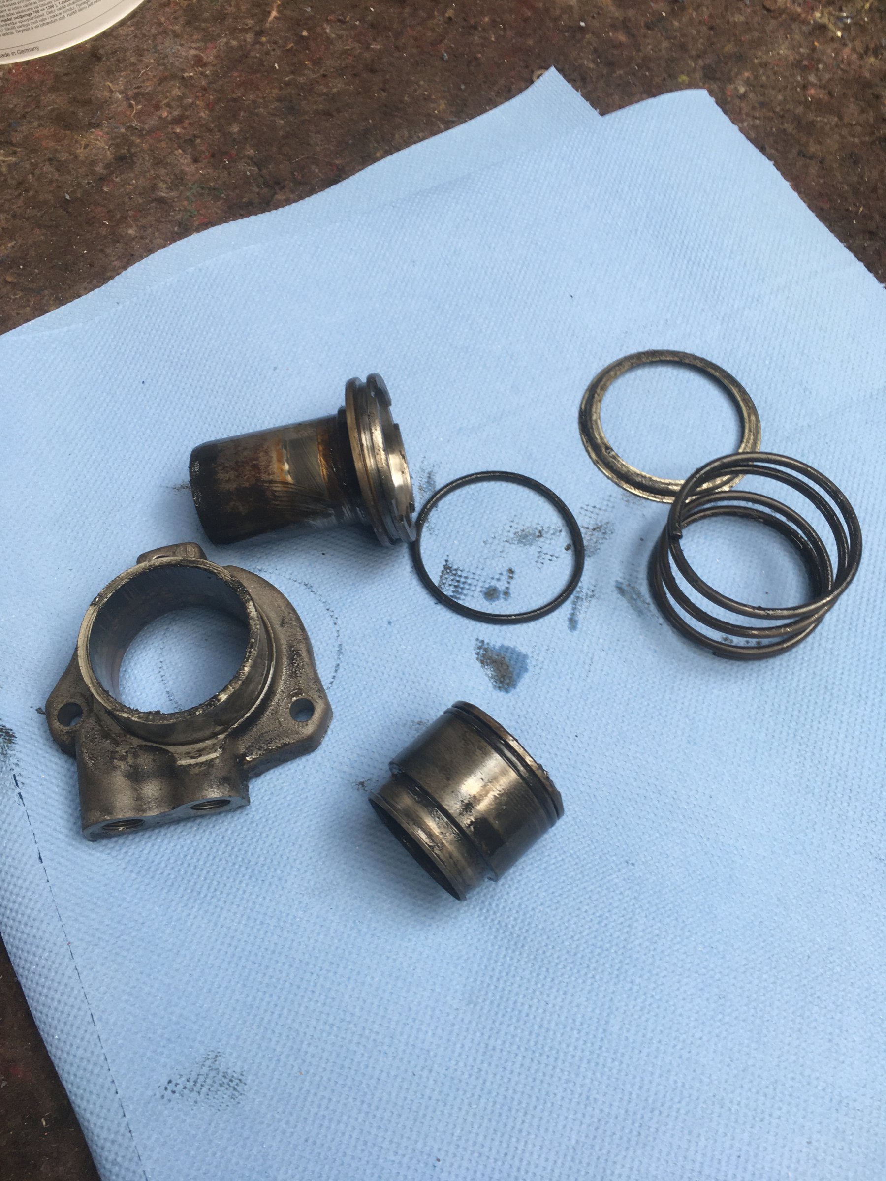

SO sollte es dann allerdings nicht aussehen:
Dann lieber neu.
Bearbeitet von klaus

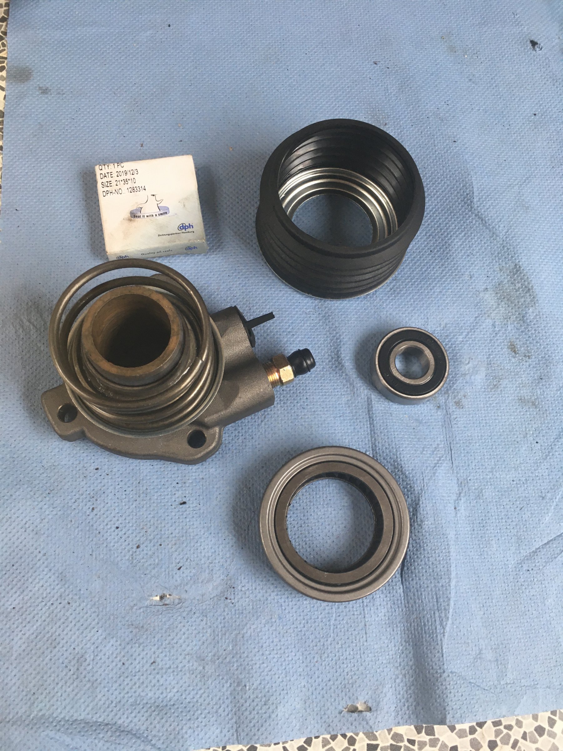

Ich bin mal gespannt, wie's drinnen schaut. Was mich auf den ersten Blick verunsichert: Auf Deinen Bildern ist eine große Feder zu sehen- die ist bei mir nicht vorhanden (ich sehe sie auch im EPC nicht beim Nehmer). Wofür ist die da ?
Ich habe die Kragen- Version Staubschutz verbaut (Kunststoff mit Seegerring, nicht den Balg).
Leider sind Nehmer oder Rep- Sätze gerade bei S. nicht lieferbar (Rückstand). Hoffentlich sieht es bei meinem nicht rostig mit rissigen Gummis aus innen.
Der Gummibalg mit Feder ist die neuere Version, Serie war war die von Dir beschriebene.
Der "Rest" ist baugleich.
