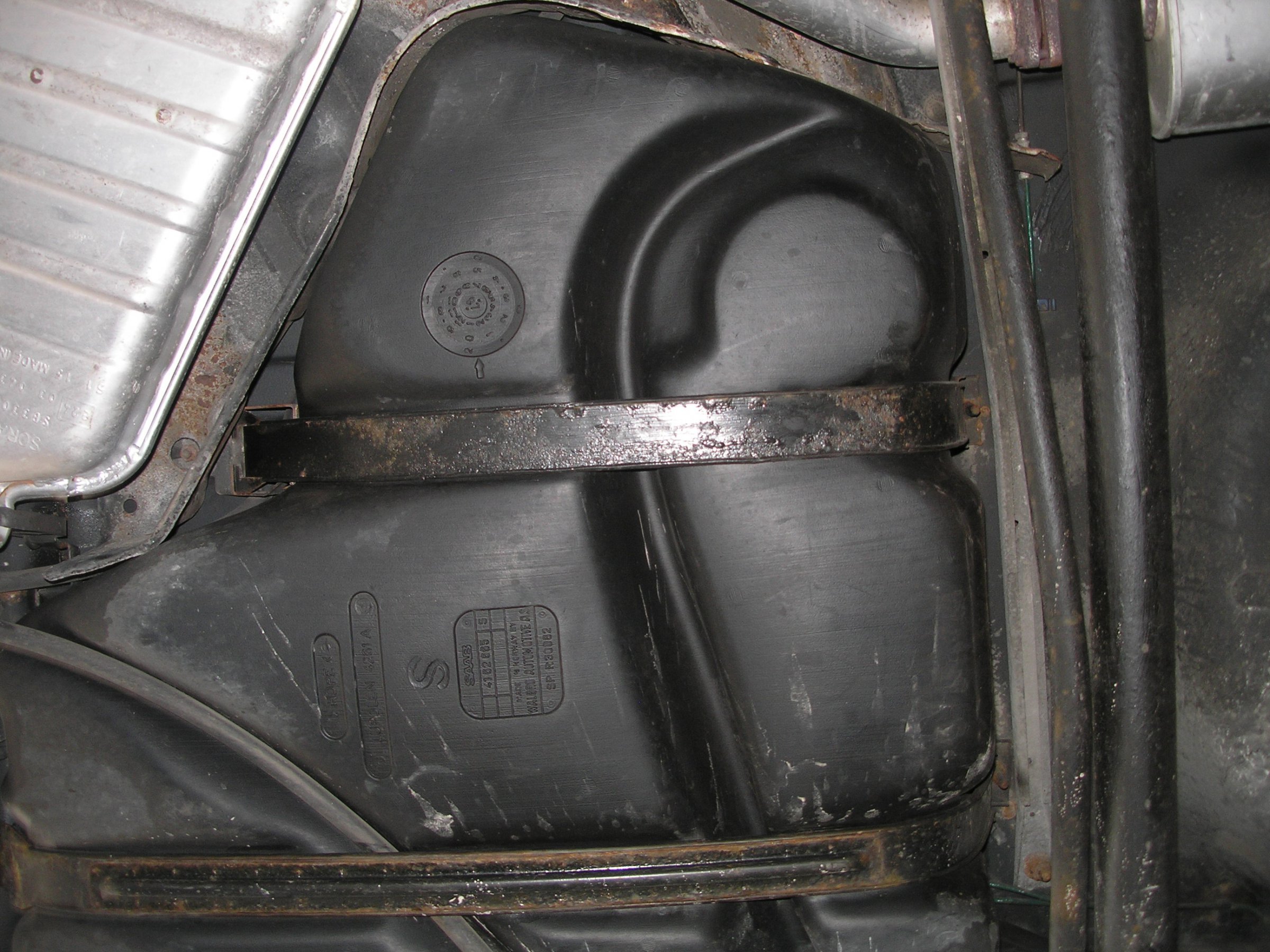

Na ja, mit etwas Pflege halten die schon ein paar Jahre länger. Das rechte habe ich allerdings schon vor ca. 10 Jahren tauschen müssen und sieht noch ganz ordentlich aus, das linke ist immer noch das erste. Habe es vor einigen Jahren mal mit Owatrol behandelt, sieht jetzt aber auch nicht mehr sehr vertrauenserweckend aus und wird jetzt erneuert.

[ATTACH]133083[/ATTACH]
Sorry, die hätte ich vor Jahren schon erneuert...:redface:
Entweder das, oder zumindest, falls wir da nur leichte Anrostungen sehen, sauber entrostet und mit vernünftigem Lackaufbau versehen. Dann, wie hier schon geschrieben, MS oder FF zw. Auflage und Blech, und die Dinger halten nochmal 10 Jahre.
Und ja, der Unterboden rings herum ruft aus dem Bild heraus auch schon recht laut nach Zuwendung. Da wäre ich längst bei gegangen.
Hat ja bisher gut gehalten, wurde auch regelmäßig kontrolliert und wird nun rein prophylaktisch erneuert. Und das rechte Band bleibt drinn, da hält noch ewig. Denn das ist ja ein verstärktes mit einer aufgeschweißten Blechsicke. Sieht man wohl auf dem Bild nicht so genau.
Welchen Unterboden meinst du denn, davon ist doch gar nichts auf dem Bild zusehen :confused::confused::confused: Das, was du wohl meinst, ist doch nur das Abschirmblech über dem Auspuff. Und Unterbodenschutz oder sonstige Pflege an dieser sehr heißen Stelle hat ja wohl wenig Sinn...
Stimmt! Der rostbräunliche Ton hatte mich da fehlgeleitet. Denn die Blecke sind ja eigentlich verzinkt (?), und bekommen eher nur diese häßlichen weißen Pickel, aber eben keinen Rost.
Klar, Unterbodenschutz wäre da sicher falsch (und auch am Unterboden selbst oft eher Pfusch als denn Lösung). Aber dass man da 'nichts' machen kann, würde ich bestreiten wollen. Wird ja nicht wirklich heißer als die Töpfe selbst, welche man ja (falls kein Edelstahl) auch vernünftig behandeln sollte. Die Möglichkeiten reichen da von Alu- und Zinkspray (eher Pfusch für die schnelle Optik) über spezielle Auspufflacke (die aber auch gute Vorarbeit sehen wollen) bis zu, meines Erachtens hierbei unterschätztem, Hammerite Heizkörperlack (allerdings eher erst hinter dem MSD, weil es davor doch zu warm dafür werden könnte.

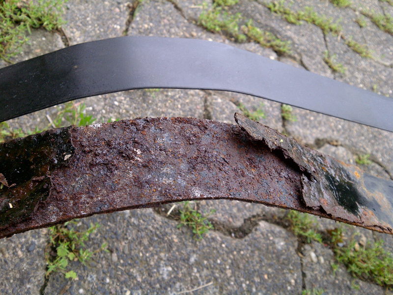

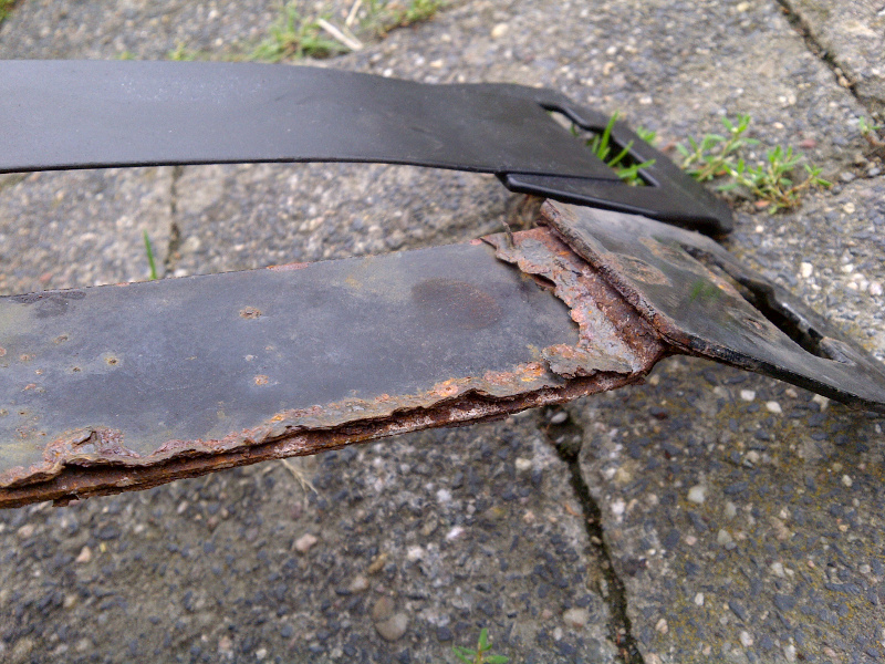

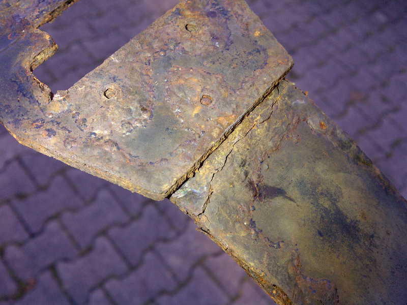

Hallo liebe Saabfreunde,
angeregt von diesen Thema, habe ich meine Tankbänder auch kontrolliert.
Der optische Zustand spiegelt dabei nicht unbedingt den Durchrostungsgrad wieder und ist durch bloße Inaugenscheinnahme von unten schlecht zu beurteilen.
Das linke kurze Band war augenfällig stark korrodiert, machte nach Ausbau und diversen Biegeversuchen aber noch keinen akut kritischenEindruck.
IMG-20170816-00627.jpg.188b907e8509d6e1e3a5fff201c56796.jpgIMG-20170816-00628.jpg.d372d3a0bbd66130f4d824ae5dcf879b.jpg
Rechts war bis auf den vorderen Übergang Band/Halter weniger Rost sichtbar, jedoch war der Durchrostungsgrad nach Umbiegen sehr zur Tiefe schon fortgeschritten.
IMG-20170816-00643.jpg.90bec54617ce9947cad28976a5d96cad.jpg IMG-20170816-00644.jpg.d2b15c62da09ac1481e097cb9cebb166.jpg

Ist das Lack, oder eine Pulverbeschichtung?
Mich beschleicht seit einiger Zeit der Verdacht, dass Pulverbeschichtungen gar nicht soooo toll sind, weil es darunter vollkommen unbemerkt fröhlich gammelt, was man bei Lack wesentlich eher sehen würde.
Zumindest bei Volkswägen mit Gasanlage erfreut sich der TÜV bereits nach 3-4 Jahren an durchgerosteten Tankbändern inkl. angefressenen Gastanks.
Die gammeln dann nur innen, also Richtung Bombe durch, sehen von aussen aber noch ganz hübsch aus. Eine so schöne Obsoleszens bekommt man wohl nur mit Pulverbeschichtung nebst 2 unterschiedlichen Metallen hin.
Scheint Pulverbeschichtung zu sein. Bei allen, die ich getauscht habe, konnte man die Lackschicht teilweise wie eine Folie abziehen. Dadrunter war das blanke Metall.
Ja, ohne Grundierschicht.

Mich beschleicht seit einiger Zeit der Verdacht, dass Pulverbeschichtungen gar nicht soooo toll sind, weil es darunter vollkommen unbemerkt fröhlich gammelt, ....
das sehe ich auch so :s:
Ja, kenne ich auch nur so. (Wenn auch eher mit Rost darunter, als 'blankem Metall'.:rolleyes:)
