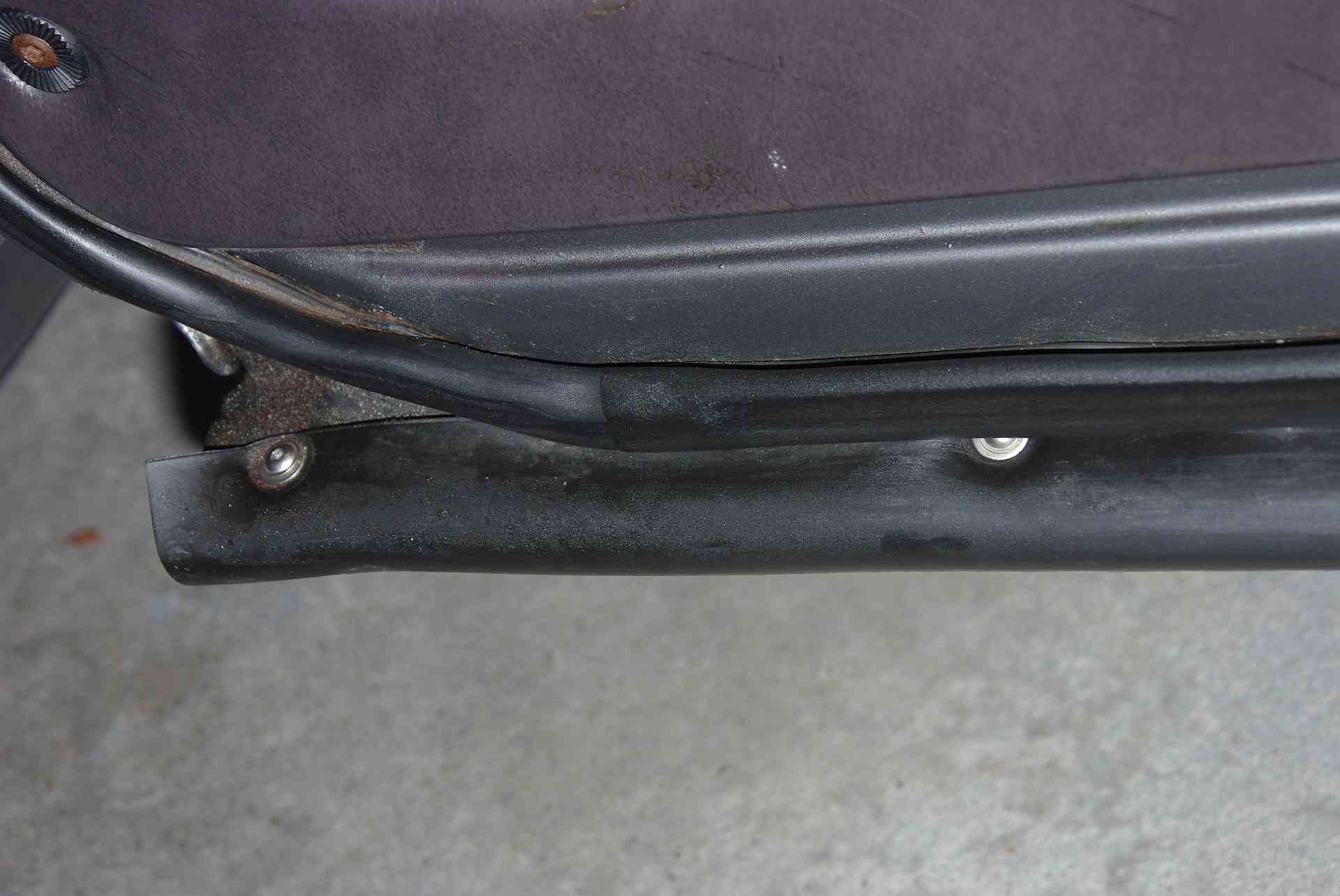

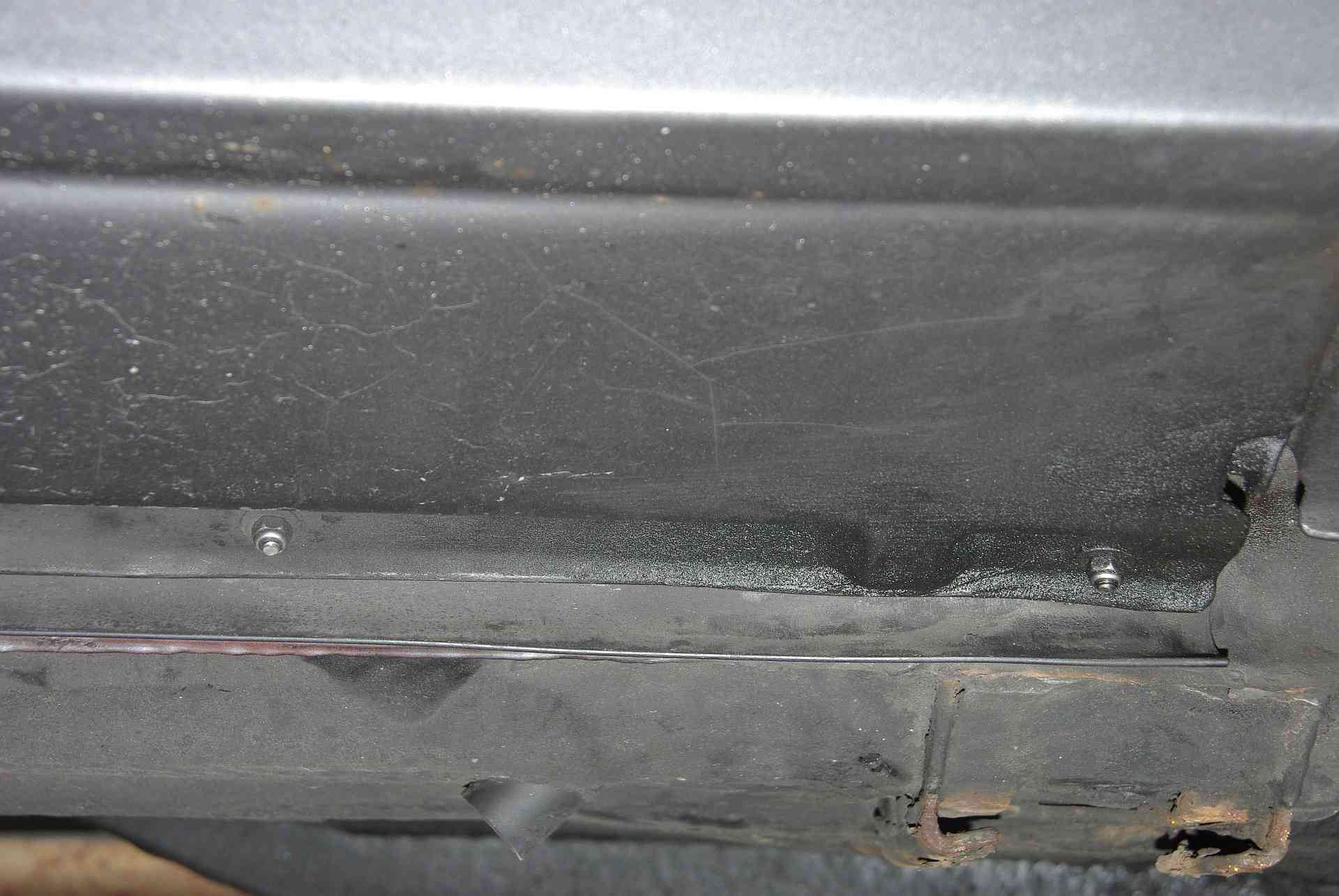

Schrauben_01.thumb.jpg.0e5d29030eca38d88d8a2870ca535e5c.jpg Schrauben_02.thumb.jpg.d75caa341df630396acd00afc79d39d7.jpg
Ja, mit einem Tupfer schwarz darüber wärs nicht so schlimm. Aber genau die Dinger habe ich lokal gefunden somit Problem gelöst :top:
