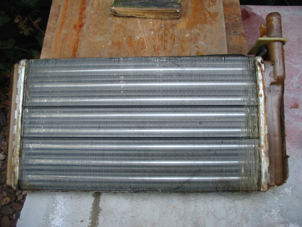

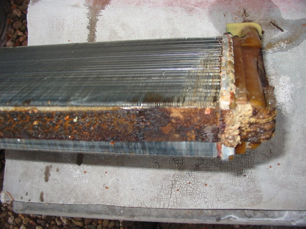

Wärmetauscher neu
Verläßlicher Hersteller? Kein Scheibenbeschlag?

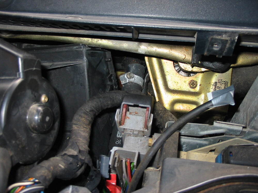

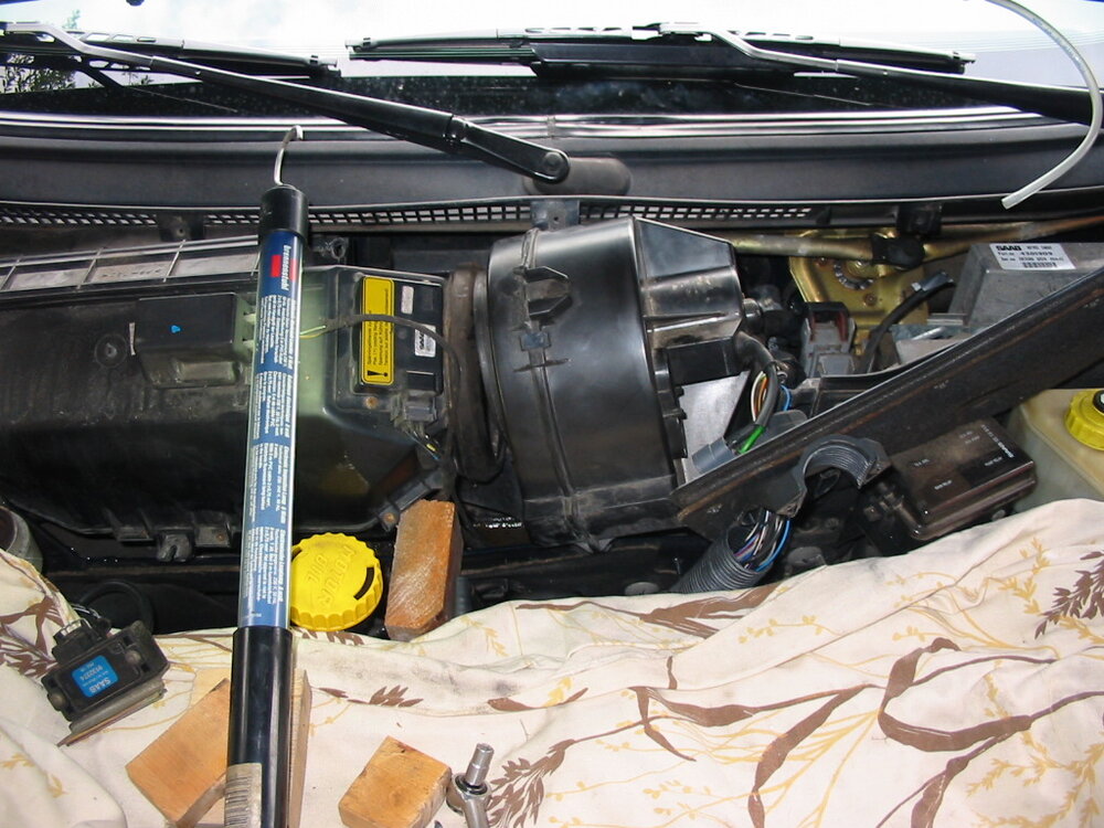

(Ausser Aquarium das noch nicht kontrolliert wurde)
Na dann mal ran da. :tongue:
Kontrolliere doch mal bitte im 'Keller' des Aquariums die Verbindungsmuffen zum Wärmetauscher...nur so ne Idee

Aquarium ist trocken, Anschlüsse des Wärmetauschers sind fest und sauber.
