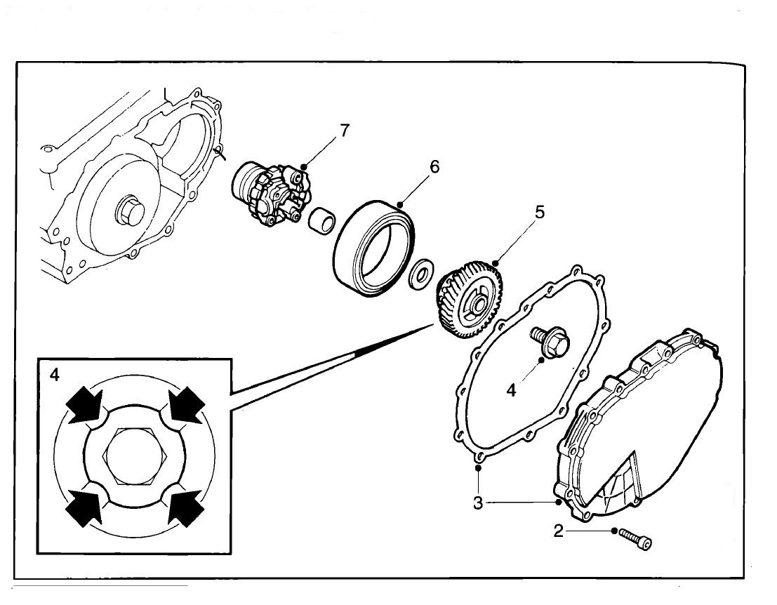

Mir ist aufgefallen, daß auf dem Stellplatz unter dem Auto ein Fleck ist.
Bei genauerem Hinschauen unter dem Automatikgetriebe und es hängt ein Öltropfen dran- kurz hinter dem Filterdeckel.
Bei der Suche mit der Taschenlampe muß es irgendwo von der hinteren Seite des Getriebes herkommen.
Leider von oben ist nichts genaues zu erkennen.
Hat jemand beim Blick in die Glaskugel eine Idee, was hier faul ist.
