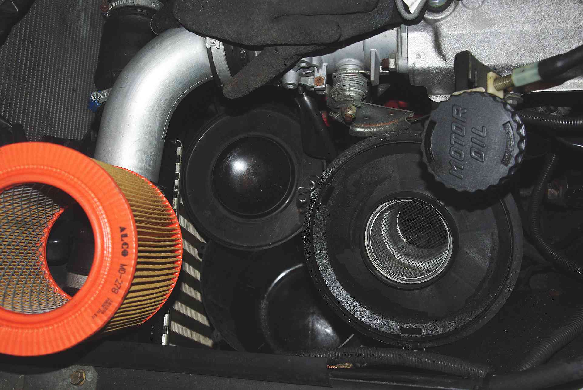

Sagt mal ist Euch auch schon aufgefallen, dass die Luftfilter von den bekannten Teilelieferanten in den Luftfiltergehäusen locker drinhängen und dadurch unten bzw. oben nicht perfekt abdichten? Dadurch wird der Luftfilter partiell umgangen.
Ist das normal bzw. richtig und gewollt? Wenn nein was tun? Fehlt da evtl. ein Dichtring?

Passt offensichtlich bei meinem 900CC mit Lucas nicht. Auch nicht ins Gehäuse aus einem 93er Schlachter, auch Lucas. Der/das Filter hat mindestens einen halben cm Spiel. Das ist doch komisch.

Aber ich durfte das Gleiche feststellen wie saab-wisher. Der Filter hat Spiel.
Durch das Loch vom Ansaug-Snüffelstück gegriffen läßt er sich widerstandslos drehen und nach oben bewegen, sicher keine 5mm aber 1-2mm werden es sein.
Auch die „Zylinder“ an LMM und Teller, die ins Mittenloch vom Filter greifen, haben Spiel. Das dichtet auch nicht richtig.
Vielleicht schneide ich mal ein Stück von `nem alten Motorradschlauch zu und lege es unter den Filter. Das sollte das Spiel rausnehmen.
Höhe des Filters sind 148mm, durchs Mittenloch gemessen. Das entspricht auch dem Maß aus dem Link in #5.
Edith: Der "Teller" sitzt doch nur außen auf den Rippchen auf. Vielleicht hat der nach mittlerweile 20-25 Jahren mittig einen Durchhänger. Soll ja vorkommen.

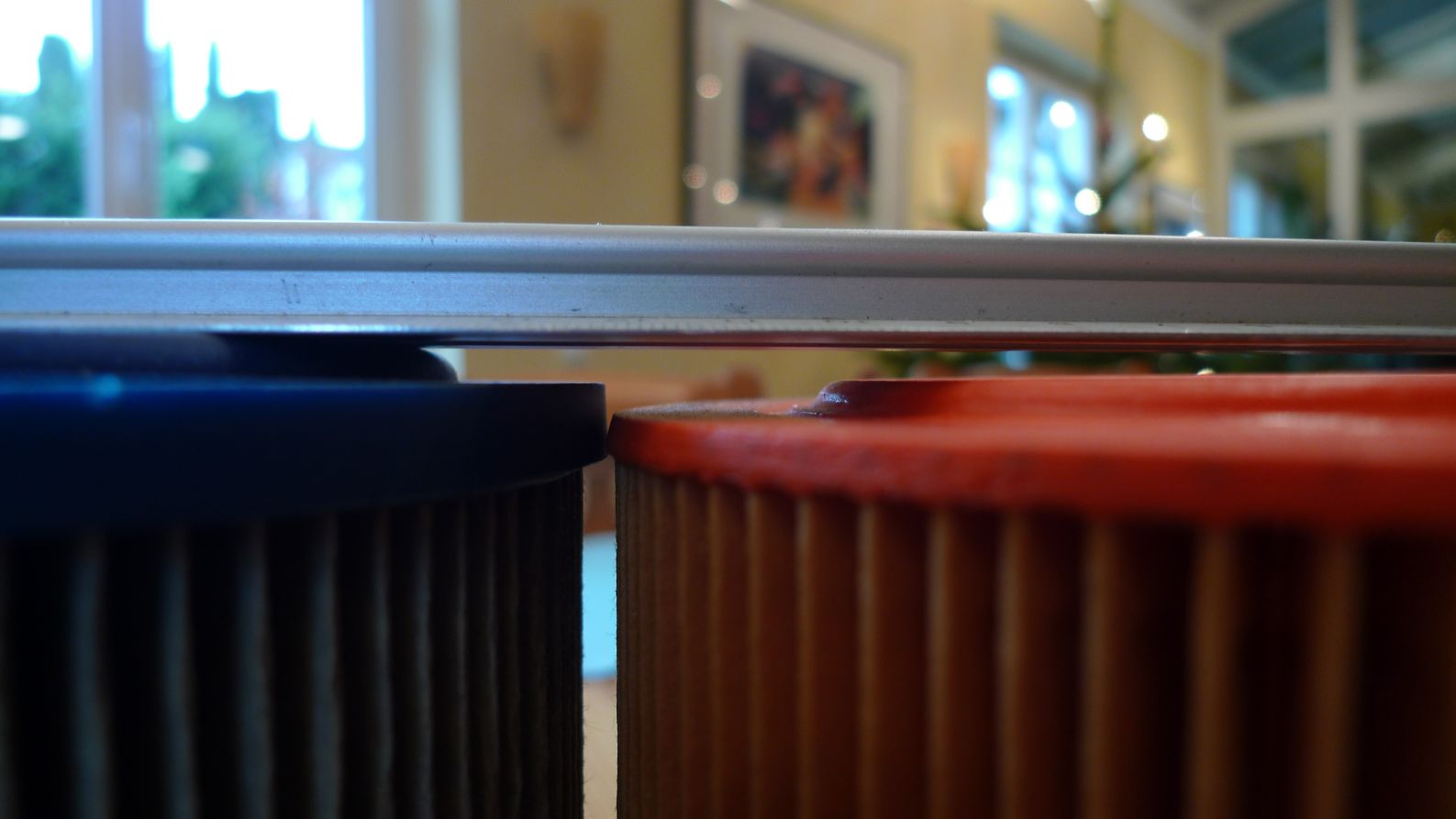

So und jetzt kommts: Ich habe aus mir unerfindlichen Gründen das alte ursprünglich in meinem "català" eingebaute Filter, original SAAB, das blaue, aufbewahrt und eben nachgemessen. Das hat knapp 151mm Höhe. Der Dichtwulst ist da einfach stärker ausgebildet:
