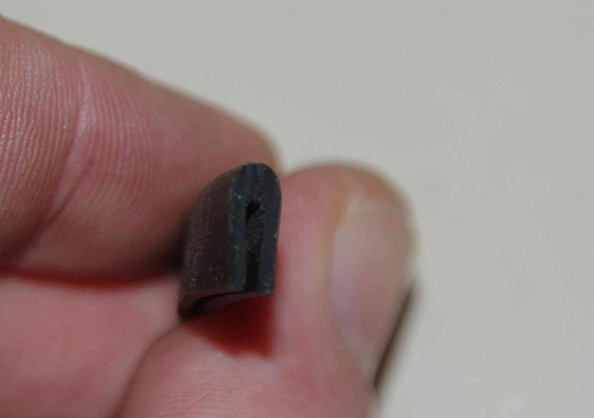

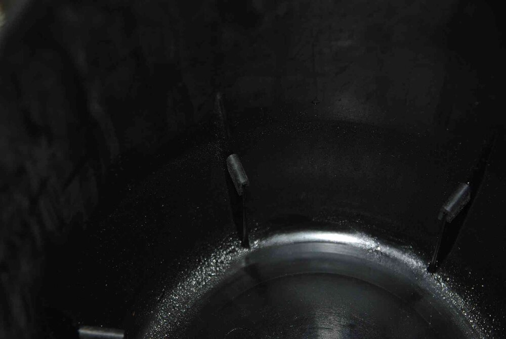

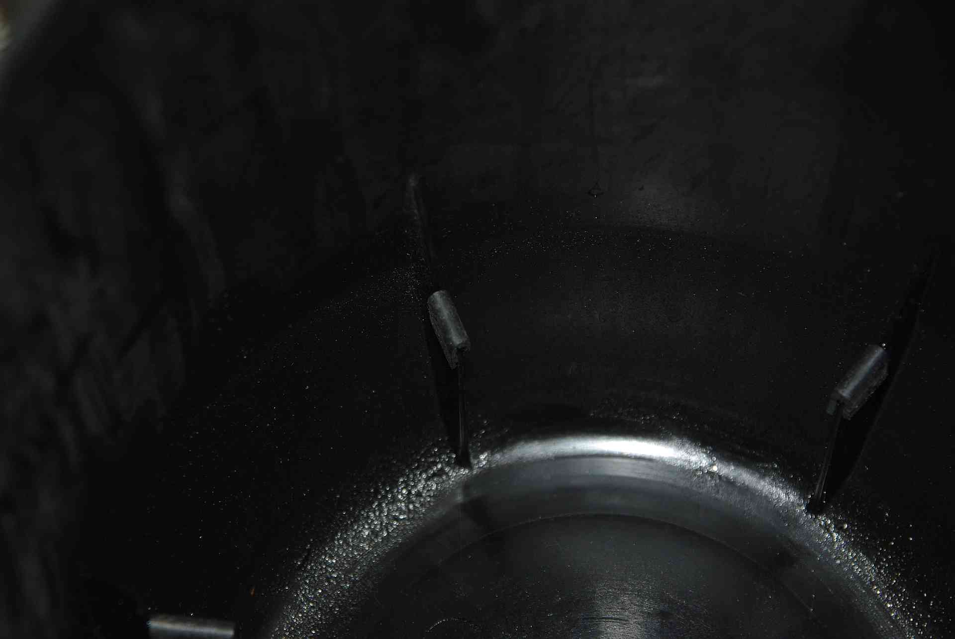

Meine Bastellösung:
Kleine Abschnitte eines Gummiprofils (fand sich noch im Fundus) auf die Rippchen im Bottich geklebt bringen den Teller 2-3mm höher. Jetzt bewegt sich nichts mehr.
Meine oben geäußerte Vermutung der Teller könnte sich verzogen haben gilt nicht mehr. Das Plastikteil ist „grade“ und stabil.
