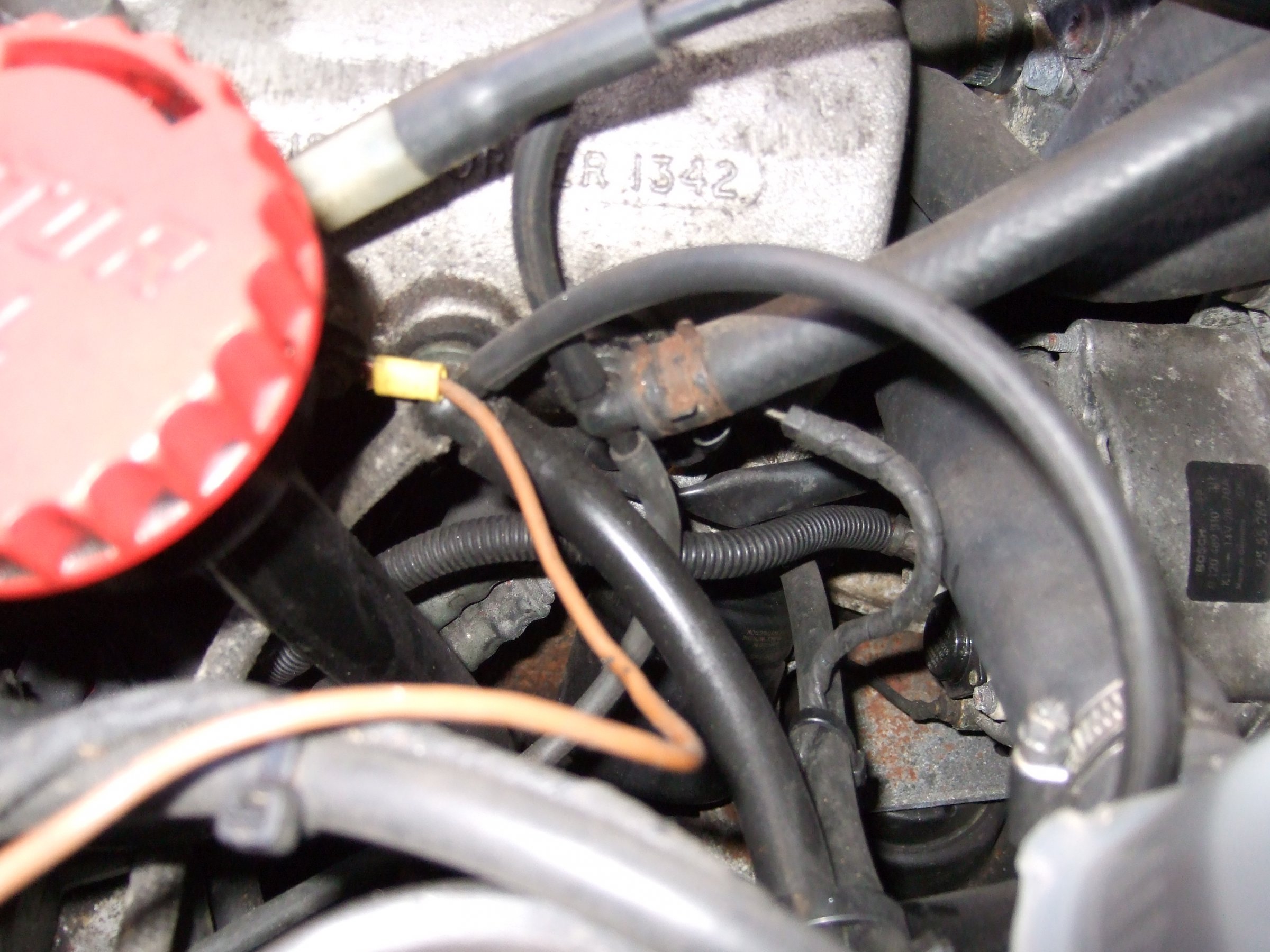

Achso, hinter der Drosselklappe am Ansaugtrakt seitlich kommen doch die kleinen U-Schläuche z.B. von der Druckdose etc. an. Bei mir geht an einem dieser Pömpel ein Schlauch in Richtung Spritzwand ab der kurz darauf in einem Y-Abzweig mündet von dem ein Teilstück weiter läuft und das andere durch eine Schraube verschlossen ist (Schraubentest als 9-3/9-5?). Kann mir jemand sagen wo diese Ende eigentlich hingehört?
Weiß nicht mehr genau wie das war, da gibt's auf jeden Fall vier Schläuche. Einer quer rüber zum Unterdruckspeicher für die Lüftung, einer in den Innenraum zur Ladedruckanzeige/Druckwächter/Druckgeber, einer für die Tankentlüftung (vorne links im Kotflügel), einer für den Druckimpulsschalter (montiert am Flansch vom Benzinfilter).

Ich mache besser mal ein Bild...Unterdruckverstellung der Lüftung funktioniert, kein Vakuum im Tank und die Ladedruckanzeige geht auch...irgendwo muss da was fehlen, wenn auch wohl nicht tragisch da er vorher ja fuhr.

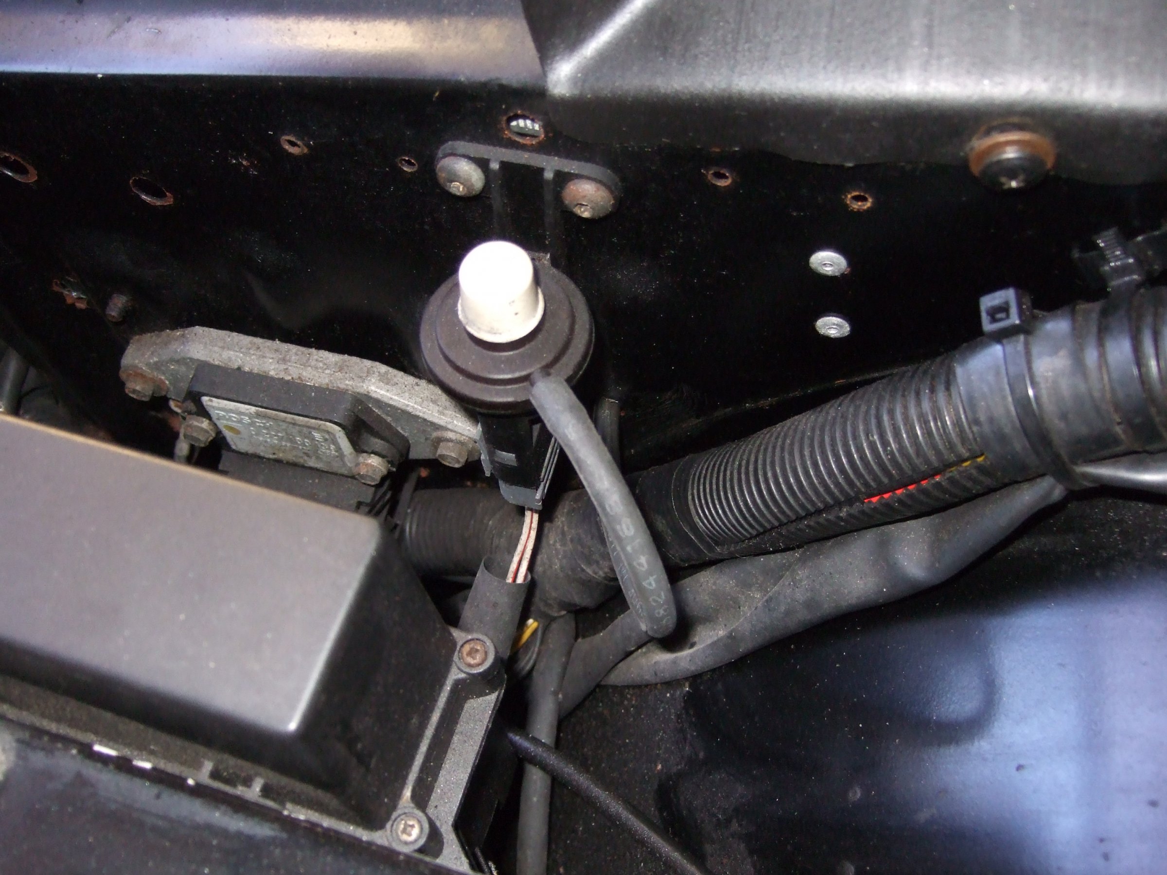

Danke für dein Antwort auf die PN mit dem Foto von der fraglichen Stelle - du sprichst also von dem hinteren Anschluss. Diese blindgesetzte Abzweigung gibt es bei meinem nicht.
Ich lerne gerne noch dazu - also:
Der obere dünne geht *ohne weitere Abzweigung* an der Motorraum-Hinterkante nach rechts - für die Verstellung der Lüftung in den Innenraum?
Der dicke verschwindet im linken Radkasten (Tankentlüftung??).
Der untere dünne endet an diesem Ventil(?) für...?

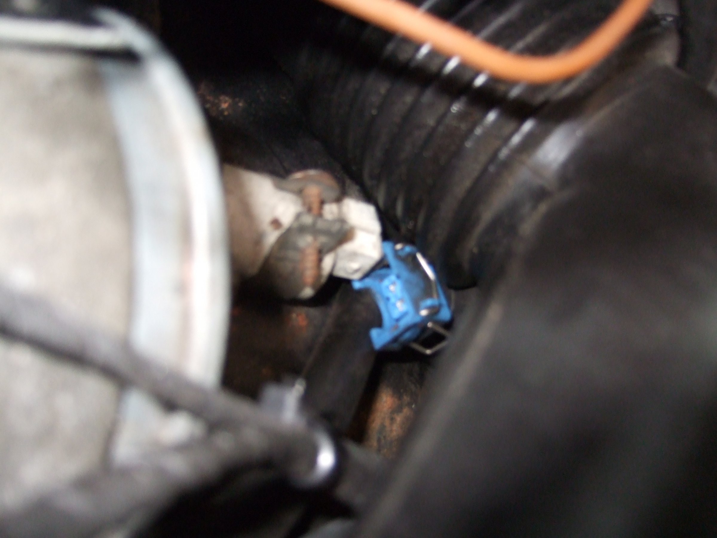

Dann bin ich bei der Suche nach dem Verlauf der gesuchten Schläuche noch auf diesen abgezogenen Stecker am linken Radkasten "gestolpert":
Wofür ist das Teil an den er gehört?
