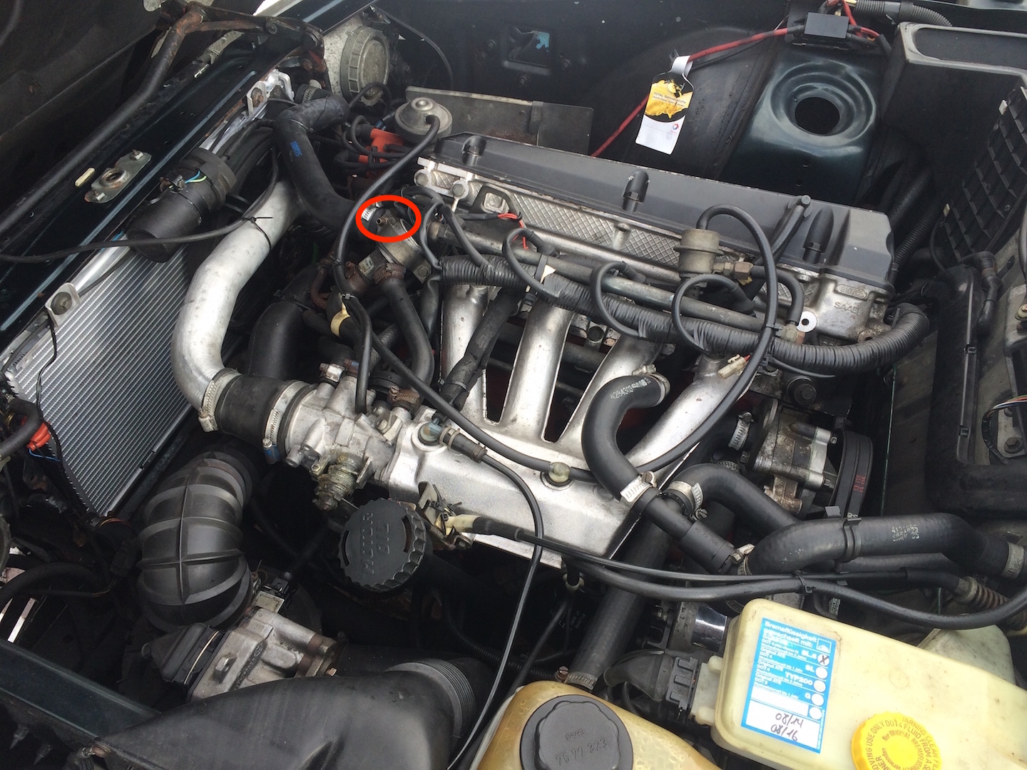

Entlüften: Von der Fahrerseite aus links vor dem Ventildeckel findest du so einen kleinen Nippel (rot umrandet auf meinem Bild) da einen kleinen durchsichtigen Schlauch drauf machen (ich nutze den von einer im Baumarkt erworbenen Vakuumpumpe - kosten nicht viel, brauch man immer mal) und dann bei laufendem Motor so lange laufen lassen, bis keine Luft sondern nur Kühlflüssigkeit durchfließt...

[ATTACH=full]104814[/ATTACH]
Das per Pinökel entlüften habe ich nicht ganz begriffen :eek:
Schlauch darauf stecken und dann den Stutzen per S.-Schlüssel lösen?
Aber der Kühlwasserbehälter stellt doch den höchsten Punkt dar, oder? Wenn ich bei warmen Motor dort gaaaaanz vorsichtig den Deckel löse, so entweicht doch alles an Luft und gut ist... :confused:
Danke vorab
Der Messing-Entlüftungsnippel ist zweiteilig.
In kaltem Zustand entlüfte ich dort, beim Auffüllen der Kühlflüssigkeit, wenn z.B. die Wapu ers. wurde.
Mit zwei Schlüsseln, glaube SW 11, unten gegenhalten oben lösen.
Die im Expansionsgefäß eingefüllte Kühlflüssigkeit drückt dort dann die Luft aus dem System.
Wenn keine Luft mehr kommt, verschliessen.
Warm den Wasserstand im Expansionsgefäß kontrollieren.
