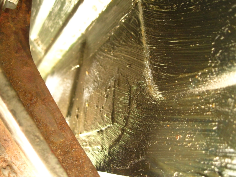

Guten Abend, wo werden denn die Kabel für die AHK beim 9000 CS(E) durchgeführt?
Ich bin gerade dabei, bei meinem Modelljahr 1998 wieder eine Anhängerkupplung anzubauen - er hatte schonmal eine dran, aber wo damals die Kabel durchgeführt waren, kann ich nicht mehr nachvollziehen.
Danke für ein Foto, wo ich die Stelle zur Kabeldurchführung durchs Heck von der AHK-Steckdose zur Verkabelungsstelle hinten links im Kofferraum finde.
Mittig hinter der Stosststange ist ein Loch (oder ein Gummipfropfen).
Da wird das Kabel zur Reserveradmulde durchgeführt.
Danke, ich hab's bei meinem nun auch gefunden. Nach dem Rückbau der AHK zu Vorbesitzerzeiten hat da irgendwer ein kleines Blech aufgeklebt, daher war mir die Stelle als vorgesehene zur Kabeldurchführung nicht aufgefallen. Das Auto mit seinen Reparaturwegen überrascht mich immer wieder.
Solange es nur geklebt ist....
da die Stoßstange ja eh runter muß, kannst Du dann da in aller Ruhe nachsehen. Da kommt man ja dann gut dran...Wenn es verschweißt ist, mußt Du halt bohren. Dann am Besten einen Gummipropfen (mit Loch für das Kabel) benutzen.
Es war nur geklebt. Das Foto stammt von heute Vormittag, bevor ich dann die Kabel passend durchgeführt habe - an der Stelle hatte ich gestern Nacht aufgehört.
Von innen war das Loch mit viel viel Dichtmasse und Kleber versehen - davon habe ich einen Teil gleich weiterverwendet, zusammen mit einem Stück starkem Schlauch um die Kabel, damit sich diese am Loch nicht aufscheuern.
