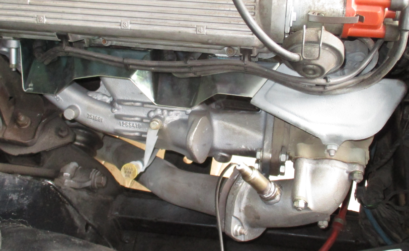

Und obwohl ausdrücklich keine DIY-Mittel gefragt waren, zeige ich hier doch die Beschichtung meines Turbo-Krümmers am 8V, weil auch das Keramik-Spray vom Korrosionsschutz-Depot schon erwähnt worden war :
Klaus' skeptische Anmerkung zur Haltbarkeit habe ich im Hinterkopf - nach ein paar hundert km sieht er jedenfalls noch genauso aus.

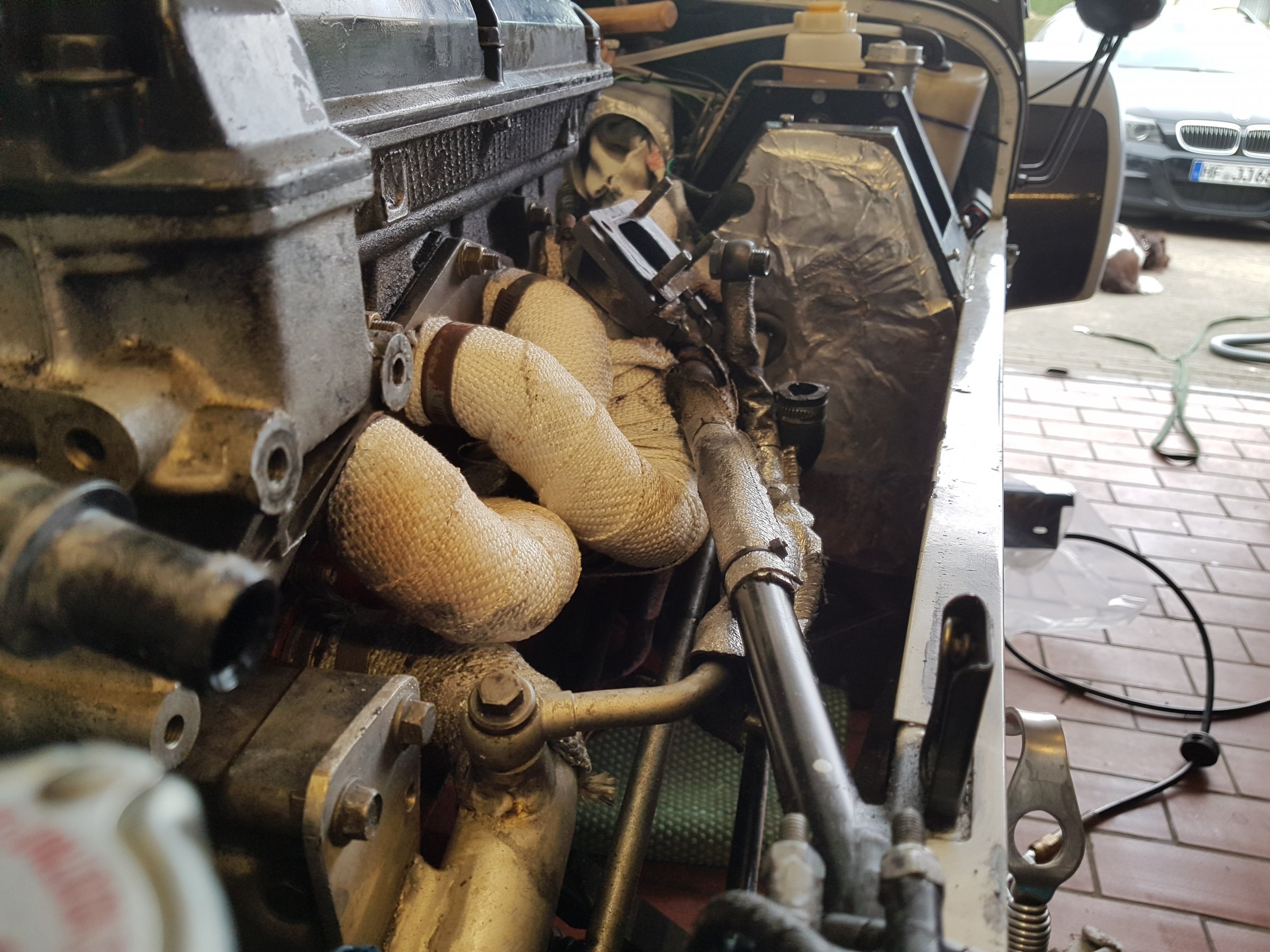

Ich lackiere die Sammelrohre meiner Turbos seit einiger Zeit (2002/2004?) auch, das hält je nach Einsatzbedingungen ganz gut, bevor sich die Farbe wieder verflüchtigt.

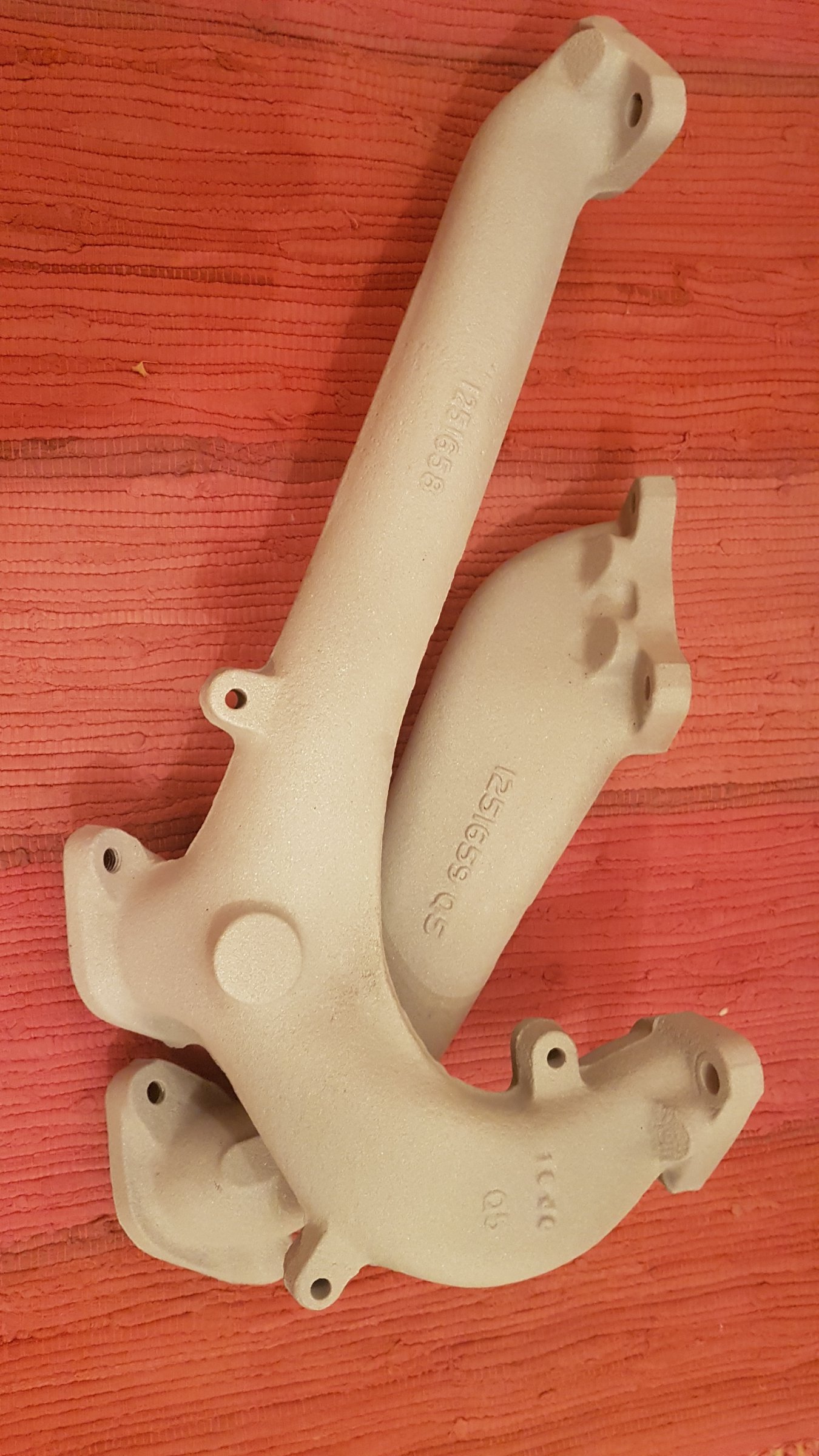

Die Krümmer habe ich heute zurück bekommen, Bearbeitung war superschnell, verschickt hatte ich letzten Samstag.
Dauertest erfolgt dann ab April, ich werde berichten.

Hatte den ölfrei abgegeben und die Dichtflächen mit der Feile abgezogen, Fläche mit dem Haarlineal kontrolliert, die sind aber nicht beschichtet.

Ja, ich kenne auch keinen Beschichter der die Vorarbeit nicht selbst macht.
Eine Rechnung habe ich noch nicht, KA war ca. 85€, war mir der Versuch wert
