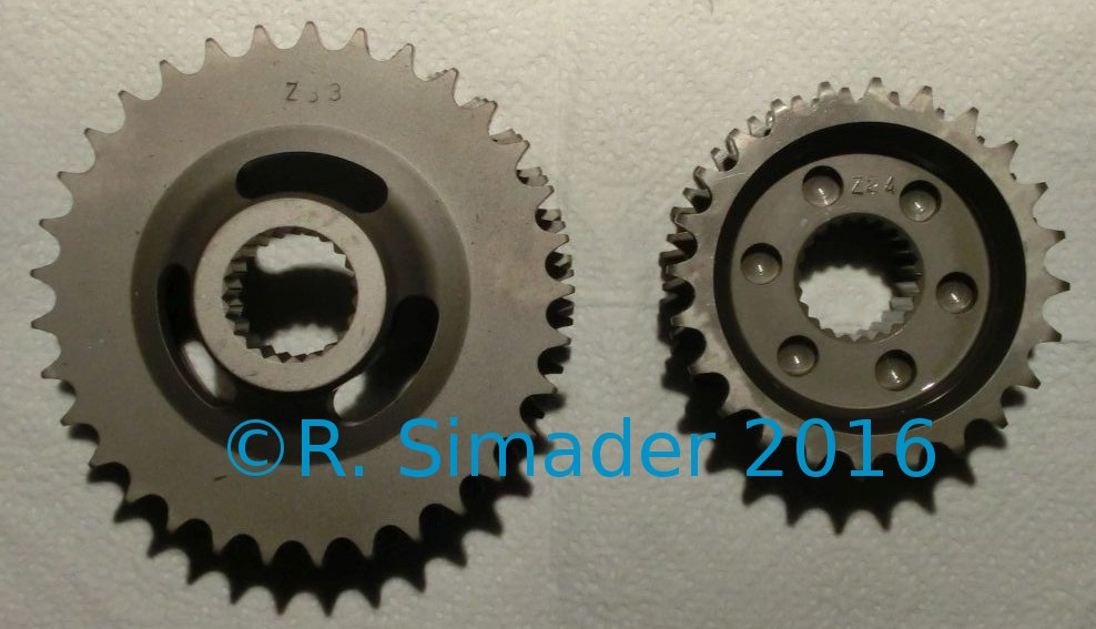

20170612_163418.thumb.jpg.c5a74b89b41d897461d88e49713a2741.jpg AusschnittSeitenansichtLinks.jpg.913ff4fb72624647c30b873438209a4d.jpg 8er_PRIMAER_NACHGEFERTIGT_1.jpg.669f4a835e36c7924890c9d66ed17607.jpg ....eine RedBox behandeln, wer macht denn sowas?
Brauche ich noch ein Getriebe mit langen Diff. und 8er Primär?

Hab vor einiger Zeit mal die Getriebe durchgerechnet - für adäquaten Fahrspaß mit einem 8er lang braucht's mehr als nur ne polierte red Box. In meinem Falle u.a. auch Reifen mit einem anderen Index :cool:

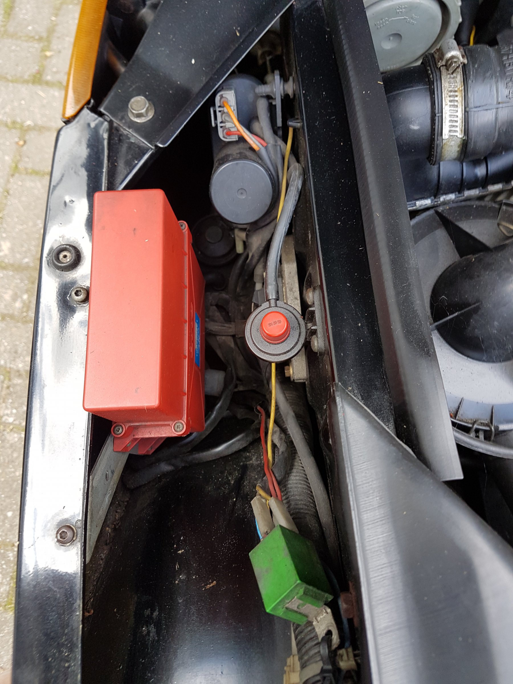

[ATTACH]165648[/ATTACH]
Was ist denn das für ein grünes, offenbar per Kabelbinder gehaltenes, Relais?
Die 8er-Powerbox
Wer jetzt noch einen 8er-Kettenradsatz von mir will ist leider zu spät dran! Es ist keiner mehr da und es ist keine weitere Serie geplant.

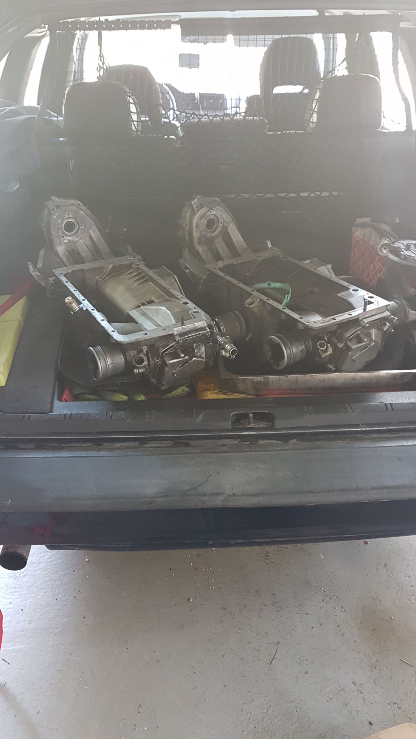

Meine stecken in ihren Getrieben! Wo sie hingehören....IMG-20171020-WA0000.thumb.jpeg.f4c5d34e1b690b3831ad316f47995363.jpeg:top::top::top::top::ciao::ciao::ciao:..................................(hier im V. 850 "Kombi-Transporter") Die Ladung wurde noch gesichert....

Meine stecken in ihren Getrieben! Wo sie hingehören....[ATTACH=full]165687[/ATTACH]...
Das Bild entstand vor Überholung und Einbau, oder...?
[mention=8938]Skywalker[/mention]: Du hattest meine interessierte Frage noch unbeantwortet gelassen:
Nee Klaus, das gilt nicht:
Die 8er-Powerbox
