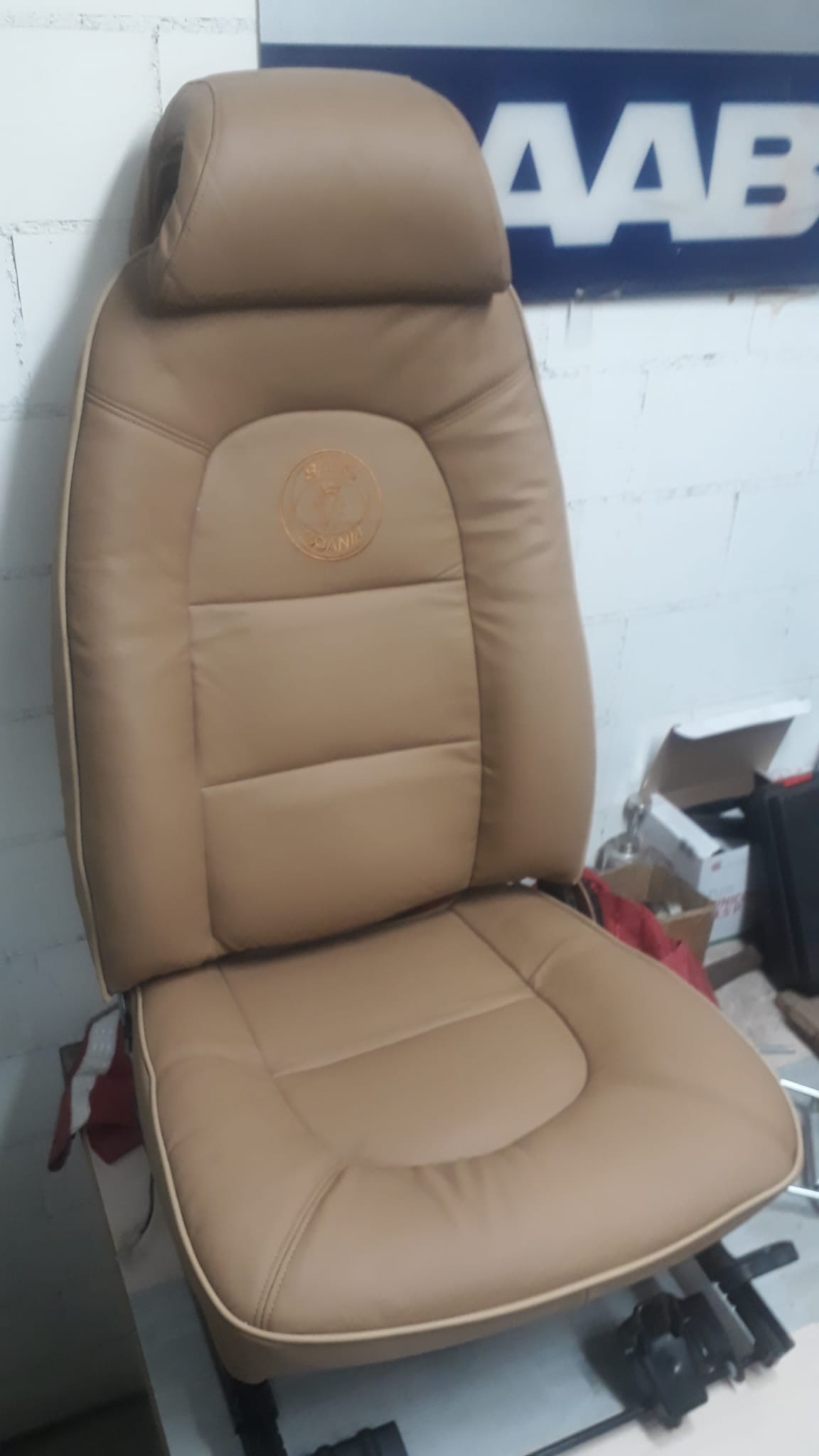

Das geht deutlich besser! Lokaler Sattler, pro Sitz 400,- €:
[mention=4035]klawitter[/mention] ...ok. 400.- Euro wird dann aber wohl einen Spezial-Spezialpreis gewesen sein! Für 400.- Euro würde mein Sattler hier in der CH nicht mal seine Nähmaschine aus dem Regal nehmen ;-)
Ne, ganz normal ausgehandelt. Die Rückenteile der Lehnen und die Seitenteile der Sitze hat er übernommen, der Rest ist neu gemacht.
Gutes Leder kostet 80 - 100 EUR/qm und an einem Sitz dürfte ein Sattler 2-3 Std. Arbeit haben.
Da wird bei 400 pro Sitz die Luft selbst bei einem relativ einfachen Zuschnitt ( und ohne Keder) schon recht dünn.
In der Schweiz ist so gut wie alles deutlich teurer...:tongue:
Auch das Gehalt :biggrin:
Naja, der hat fast 4 Monate gebraucht :biggrin:
Und natürlich, das waren schon Überlegungen, wie man den Aufwand bestmöglich reduzieren kann für ein trotzdem sauberes Ergebnis. Eine Lehne hat er zweimal gemacht, weil eine Schulternaht nicht sauber auf der Kante verlief. Er hats mir gezeigt und mir entweder Nachlass oder nochmal machen angeboten. Habe dann letztere Option gewählt.
Anyway, mir gings um die vielen Falten bei dem Sitz auf Ebay, also um die rein handwerkliche Verarbeitung.
In FFM ganz in der Nähe der Classikstadt ist ein weiterer sehr guter Sattler. Der möchte für die Sitzfläche meines 9000 inkl. Aufpolstern und Tausch von 2 Lederteilen auch nur 200,- haben. Das ist also die etwa gleich Preislage.
Selbstverständlich liefere ich die Sitze ausgebaut und zerlegt (nicht abgezogen) an. Keine Ahnung, wo ihr so einkaufen geht :hello:
