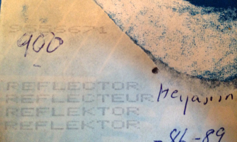

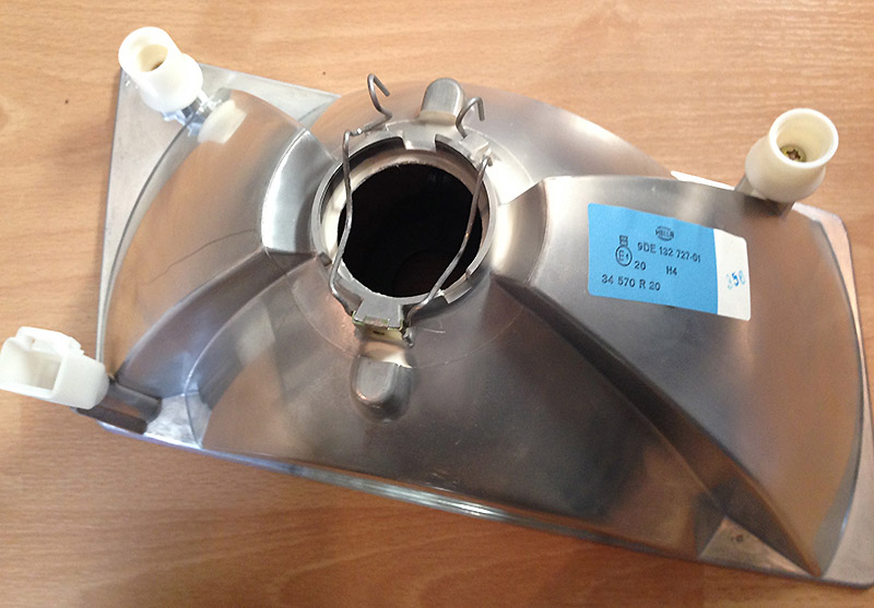

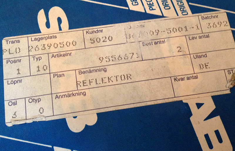

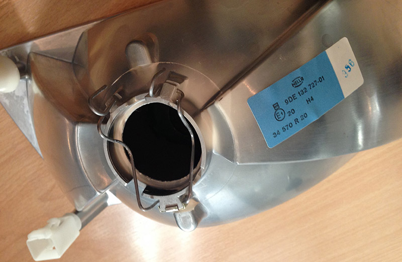

Da häng ich mich doch mal dran: Gut gemeint, aber doch zu schnell gekauft und daher nicht passend? Diesen Hella-Reflektor hab ich gerade online erstanden. Allerdings machen mich Notizen stutzig, die besagen, der Reflektor eigne sich für Fahrzeuge von 86-89. Leider kann ich die Artikelnummer mit Hilfe von Suchmaschinen nicht zuordnen, da ich das EPC noch nicht installieren konnte. Sie lautet offenbar 9556671. Ohne Gewähr.
Frage nun an die Päpste und Kleriker: Kann ich das Ding gleich wieder weiterverkaufen, oder dürfte es doch bei meinem 91er mit Leuchtweitenregulierung passen? Da Bilder mehr sagen als Worte, hier die Bildsprache..
Nach dem EPC 86 bis 89, 90 bis 93 gibt es eine neue Sachnummer - warum auch immer (eventuell wegen der motorischen Leuchtweitenregelung)

Vergleich doch einfach alt gegen neu. So wie ich das ganze Thema verstanden habe, gibt es nur Unterschiede zwischen Steili und Schrägschnautzer. Die LWR kann man auch an einen Non-LWR-Spiegel bauen (Motor gegen Schrauben tauschen). Jetzt hast Antwort von einen Novizen, der das Thema nur theoretisch verfolgt. Hoffentlich auch richtig!:rolleyes: Denn ich knie mich erst in ein Thema richtig rein, wenn es für mich akut wird.
Das habe ich (jetzt endlich - Strudels Eintrag überlesen) auch so 'raus gelesen. Danke. Mal sehen, was ich mit der anderen Seite mache. Da fehlt mir der Reflektor noch. (Will keine neuen Gläser) :)
