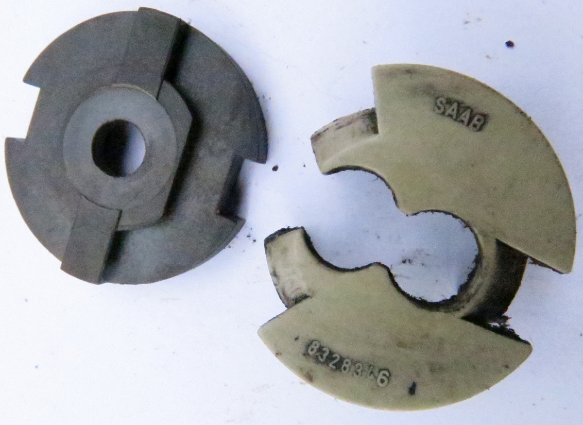

Ich habe im Motorraum ein paar Teile gefunden. Hat jemand eine Ahnung, woher die sind? Durchmesser etwa 3 cm.

Das linke gehört zur Lehnenverstellung eines der Vordersitze, das rechte zur Befestigung der beide Spritleitungen an der Durchführung in den Motorraum.
Laut Nummer gehört das nicht in den Motorraum, sondern näher zum Tank:
http://www.jimellissaabparts.com/showAssembly.aspx?ukey_assembly=408422&ukey_product=3232273
Dort Nummer 28 - also im Bereich Durchführung und Kraftstoff-Filter

Danke für die Teile.
Hilfreicher Link, kannte ich garnicht.
Das Teil scheint aber im Motorraum auch vorzukommen, siehe hier Nummer 24.

ist aus dem Motorraum....
